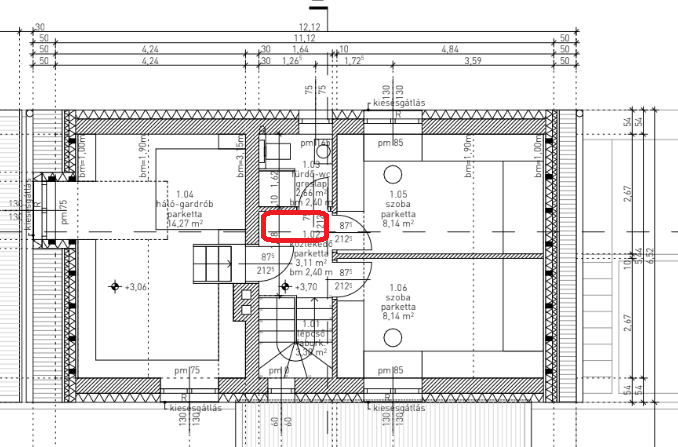

Egy jól szigetelt többnyire zöldben lévő családiháznál szeretném megoldani majd ezekre az átmeneti időszakokra a légkondicionálást.
Jelenleg 1 hét kánikula (és nulla éjjeli szellőztetés) után már az emeleten felkúszott a hőmérő a 28-29 fokra. Eddig elég ritkán szembesültünk ilyen hőmérséklettel.
A jelenlegi elméletem szerint nem tolnám túl a dolgot, mert nem gondolom, hogy minden szobába kellene egy beltéri egység, hanem elég lenne csak a közlekedőben a lépcső felett elhelyezni valahogy így:
Látható, hogy 1 szoba kivételével a többi csak kisebb félszobák. A lépcső felett bőven van hely és az elméletem szerint ez a szobákban is érződne.További kérdésem, hogy létezik-e olyan egység, ami képes is szellőztetni vagy legalább együttműködik valamilyen szellőztetővel azaz télen elegendő csak a levegő cseréje + fűtés vagy teljesen külön egységekben érdemes gondolkozni?
