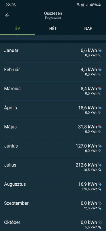

Daikin Sensira FTXF35A és FTXF35C klíma ment júniusban megállás nélkül 24/7-ben 24fokon és kb. 6ezerrel dobta meg a villanyszámlát a téli hónapokhoz képest
Most júliusban 9ezer körüli pluszt számoltam és végig ment 24fokon a dög melegben.

nálam 160KW-ot evett(én sajna nem férek bele klíma nélkül sem a kedvezményes árba, mert havi 5-600KW a ház igénye) összesen Júliusban a 2.db FTXF25D.
régi ház, nincs sehol szigetelve, szinte 24/7.be mentek. 22-23.fokra hűtök, ha kikapcsolom 28-29.fok van szóval kellett dolgozniuk elég rendesen.De én csak 35+20.nm helyiségeket hűtöttem, előszoba/konyhába 2.hete tetettem fel egy 3,5es Polar Ultimate-t ha minden ajtót kinyitok akkor neki kb 70nm kell hűtenie, majd meglátom így mennyivel fog csökkenni a 2.db FTXF25D fogyasztása hogy a 4.falból az 1iket besegít hűteni a polar.
