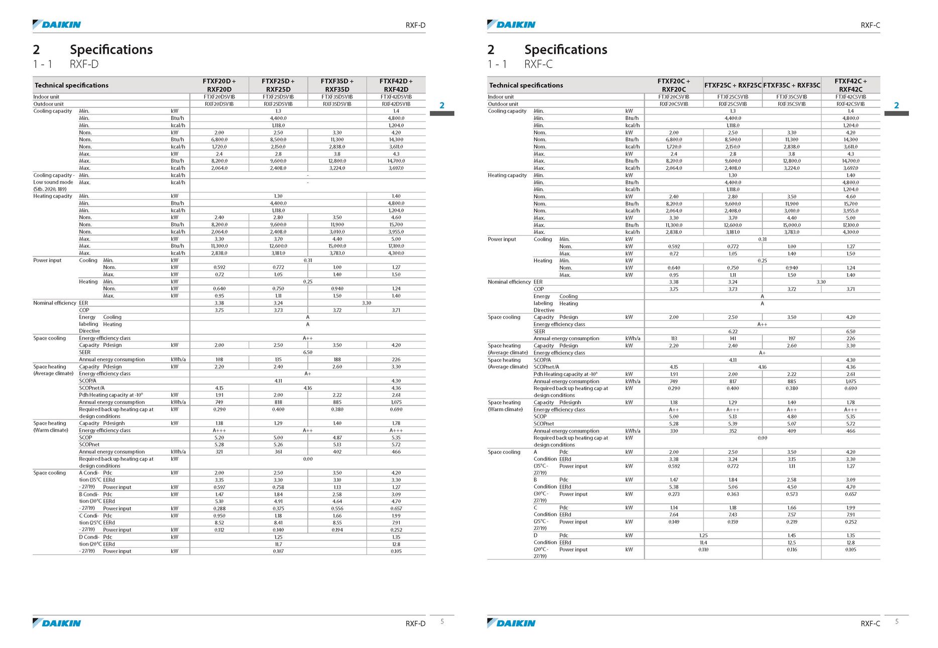

-szabi- #62757 üzenetére
Sorrendben így emelkedik a tudásszint
FTXC (Sensira alap) --> FTXF (Sensira közép) --> FTXP (Comfora) --> FTXM (Perfera) --> FTXTP és FTXTM ezek már bitang fűtős gépek 1 milla körül --> FTXJ (Emura) --> FTXZ (Ururu Sarara)35 = 3,5kW, a szám utáni betű az kb. a verzió szám, RXF pedig a kültéri párosuk
Hűteni a Sensira FTXF35D tökéletes, fűteni is lehet vele alap szinten simán
Ha combosabb gép kell akkor meg Comfora vagy inkább Perfera vagy annak télies verziója az FTXTM de zsebbenyúlós lesz
