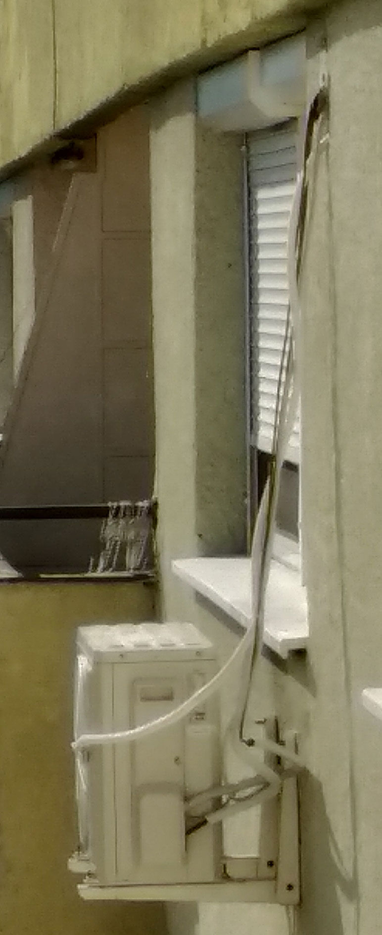

Ha valaki szeretné, elkérem annak a klímásnak a számát aki ezt elkövette.
[kép]
Jelige: profimunkaKedden csinálta, egy régi klímát cserélt le, ami azóta is a lépcsőházban van és az új készülék doboza is.
