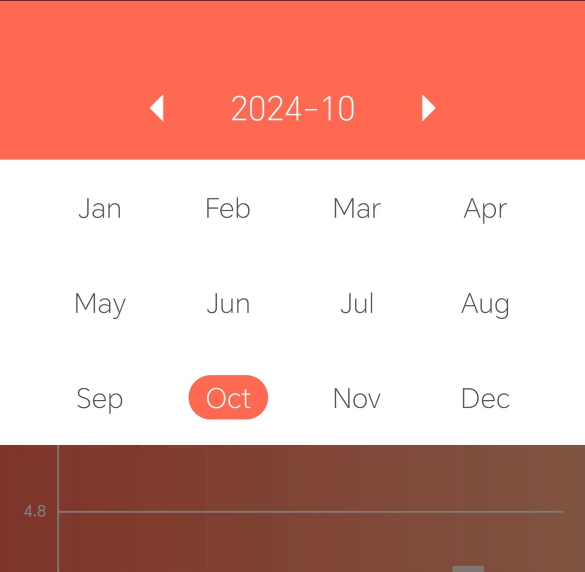

De alapvetően megnyugtató valahol, hogy a sok helyen "gagyizott" kínai TCL belsős Polar klímások bevállalják ezt a hosszú garancia időt is akár. Akkor azért nem lehet annyira rossz a TCL klíma. Többet közt ezért került fel nálunk is a Mitsubishi AP-k mellé Polar, míg végül egy TCL is, ezúttal nem átmatricázva és ezzel is elégedettek vagyunk.
Így a teljes repertoár 2x Mitsubishi AP35VGK, 3x Polar Ultimate és 1x TCL TPG31 Tpro.
Így kiváltva a gázos fűtést egész télen kb. 140 nm területtel, emeletes, szigetelés nélküli, 80-as évek végén épült házban, napelemes szaldóval támogatva. -

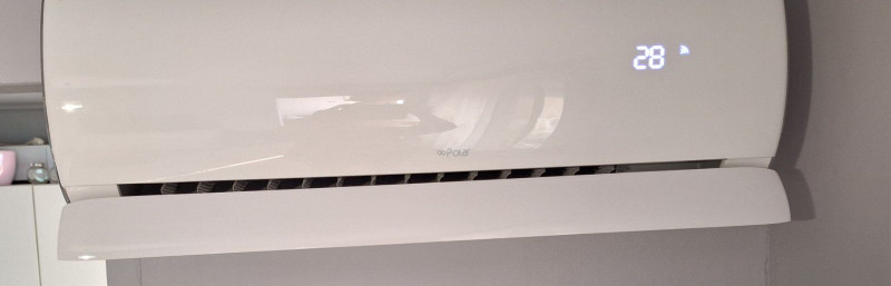

Szintén zenész!
Ugyan ilyen az enyém is, úgy áll ahogy ő akar! Egy mód van rá hogy saját magát bekalibrálja hogy teljesen kikapcsolod. Nem lehet kicsit rosszul rátenni a lapátott, mert akkor majd egy negyed fordulat kell és akkor meg letöri önmaga! Ez ilyen
Túl let gondolva ez a sok motoros lapát tervezéskor, ez is csak egy felesleges fíícsőőőr!!
