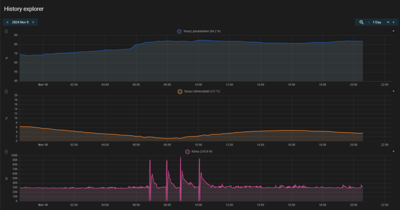

Devsey #84443 üzenetére

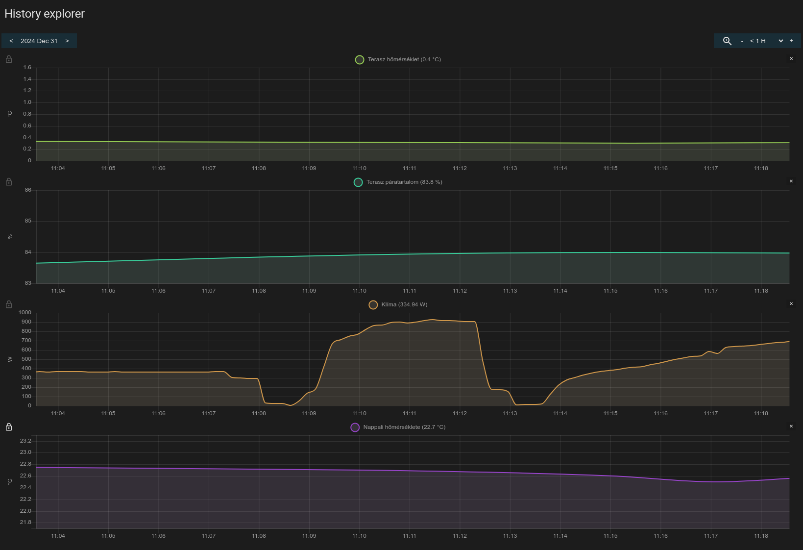

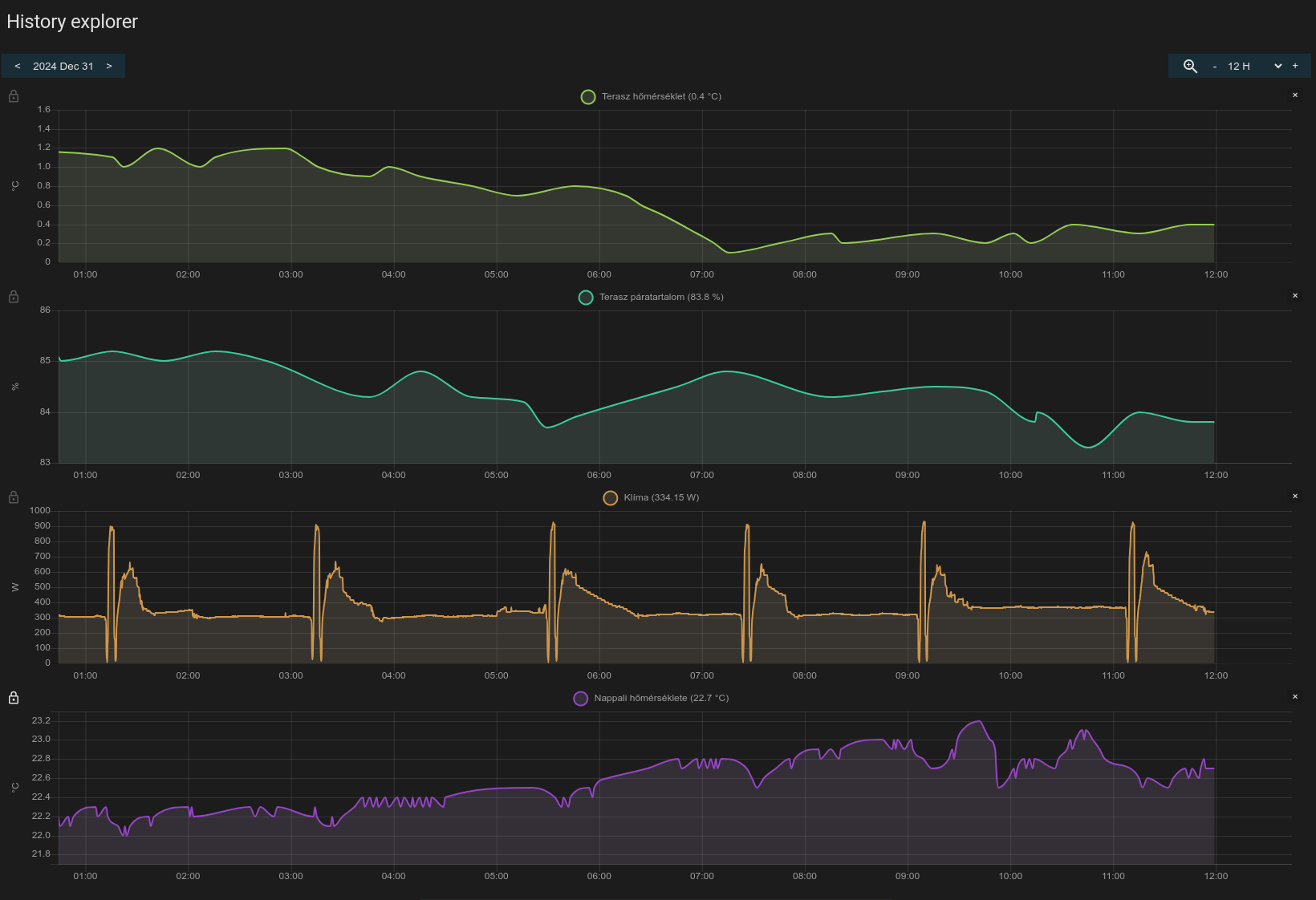

Attól függ, hogy látható-e rajta a leolvasztás, hogy milyen részletes a fogyasztási görbe. Ha kellően részletes, akkor megfigyelhető, hogy amikor leáll a fűtés az olvasztás megkezdéséhez, akkor a fogyasztás leesik, majd az olvasztás megkezdésekor hirtelen felugrik. Amikor befejezi az olvasztást, akkor megint leesik a fogyasztás, majd szépen elkezd emelkedni.
Ebben a hozzászólásomban linkelt képen a piros színű görbét ha megnézed pontosan lehet látni mikor állt le a fűtés, mikor kezdte meg az olvasztást, mikor fejezte be azt és mikor kezdett ismét fűteni.
Most készítettem egy részletes diagramot a klíma fogyasztásáról, amin az utolsó leolvasztás lépései jól leolvashatóak (10 másodpercenként frissül az adat): [kép]
Fűtés leállásától a fűtés újraindulásáig valamivel kevesebb, mint öt perc telt el.Az utolsó 12 óra adatai pedig itt: [kép] Nagyjából két óránként olvasztott le ma eddig, de tegnap sűrűbben, olyan 50-60 percenként.

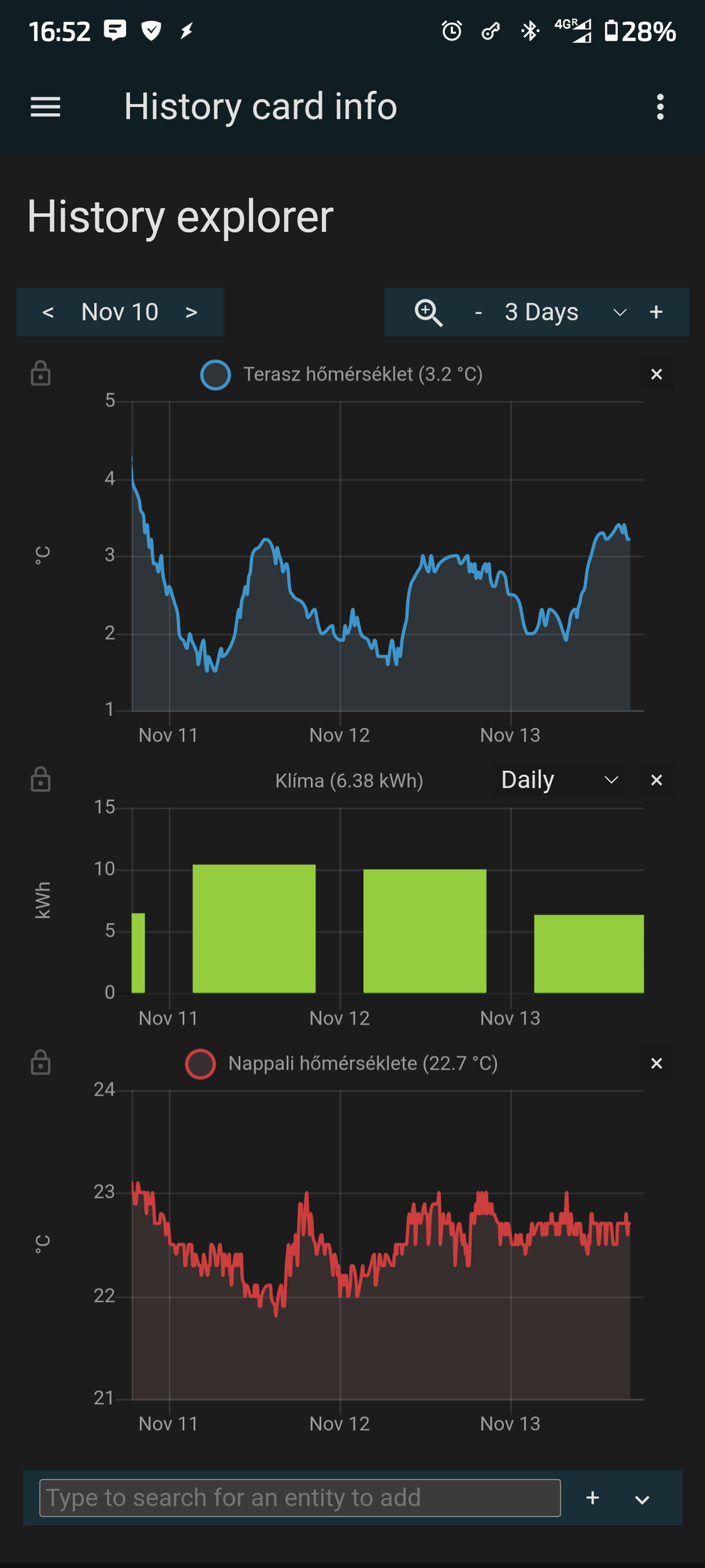

seolwon #83586 üzenetére
Nálam a már említett Mitsubishi AP35vgk nappali/étkező/konyha teret fűt,.ami egy légtér, kb 40m2, ehhez társul még előszoba amit hozzá lehet számolni, mert nincs ajtóval elválasztva.
38-as Porotherm, szigetelés nincs, csak vakolat és színezés.
Ahogy korábban említettem már 05-22 között (ezt lehet korábban rosszul írtam) 23 °C auto fordulaton, 22-05 között pedig 22.5 °C a célhőmérséklet 2-es fordulaton.
Az alábbiak szerint alakult a fogyasztás az elmúlt napokban: link
Láthatod a kültéri hőmérsékletet, a fűtött helyiség nappali részében mért hőmérsékletet (kb 3m-re a klímától, nem a légáramban van mérve, hanem félreeső helyen) és a napi fogyasztást.
A teljesség kedvéért: van padlófűtés is, ami egy körön van az emeleti radiátorokkal, azok kapcsolják a kazánt, de ez nem igazán befolyásolja a lenti hőmérsékletet, mert rövid idő alatt eléri fent a kívánt célhőmérsékletet és kikapcsol a kazán (10-15 perc) ami kevés ahhoz, hogy a padlón érezhető legyen. Épp ezért szinte kizárólagos fűtésnek is lehet nevezni a klímát.

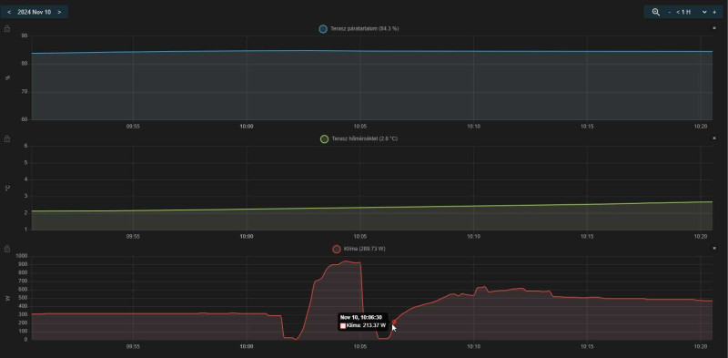

Lorden #83511 üzenetére
A #83506-ban berakott képernyőmentésen látható utolsó leolvasztás jobban láthatóan itt van:
10:01:40-kor már leállt a fűtés, 10:05:30-ra végzett az olvasztással, a grafikonon pedig láthatod, hogy 10:06:30-kor már felszálló ágban van a felvett teljesítmény, tehát elkezdett fűteni. -

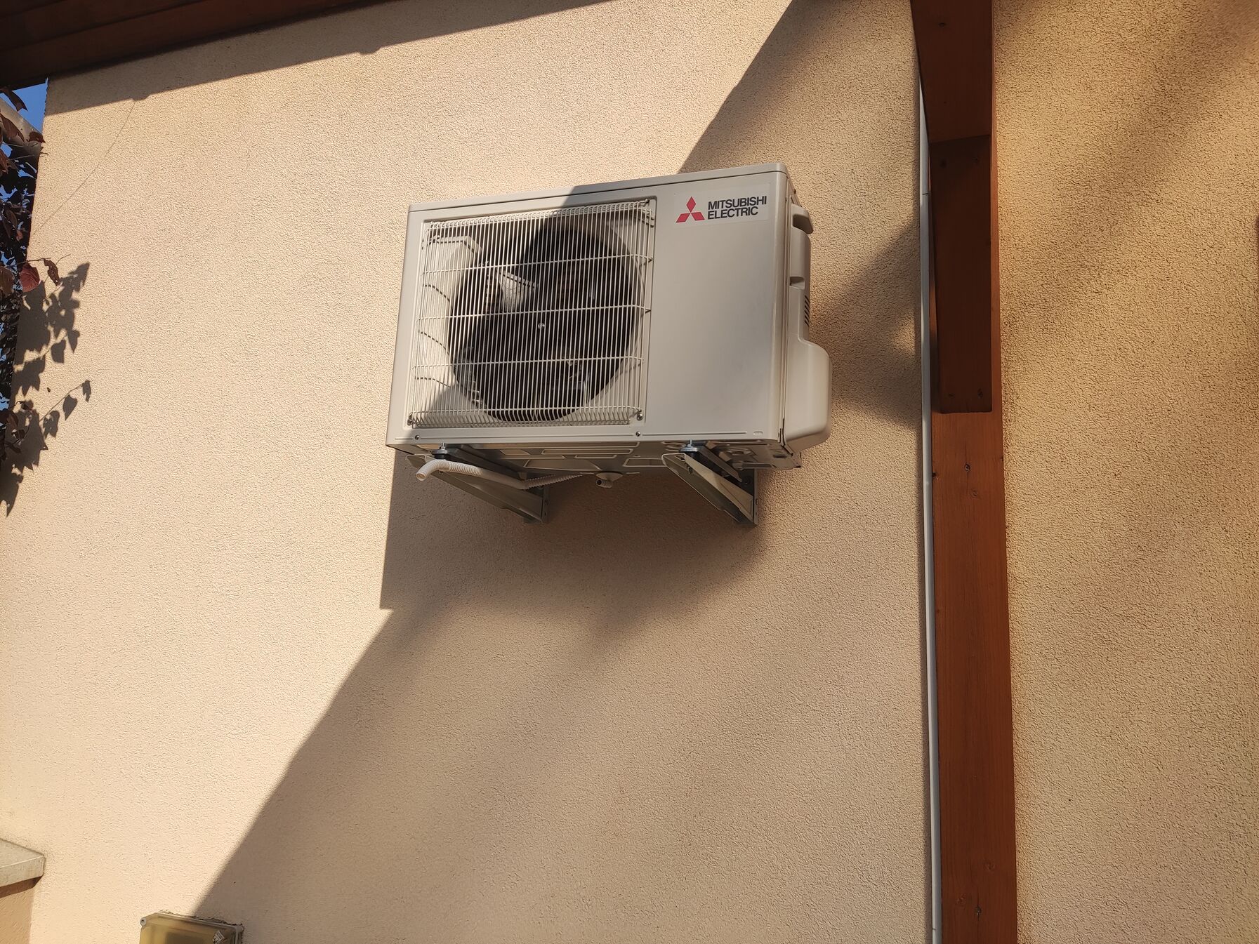

Nem normális. Most készítettem egy rövid videót a saját kültérim hangjáról (Mitsubishi AP35). Videón egyébként visszanézve sokkal hangosabbnak hallom, mint amilyen valójában, mellette állva. MEGA [link]
A felvétel készítésekor (22:16):
Kültéri hőmérséklet: 2.8 C°
Kültéri páratartalom: 85%
A klíma felvette teljesítménye 280-300W
Fűtött helyiség hőmérséklete: 22.8 C°
A klímán beállított célhőmérséklet: 22.5 C°
Beállított ventilátor fokozat: 2 -
dbius
Mitsubishi AP35 nálam nagyjából 2,5-3 fok alatti kültéri hőmérsékletnél kezd olvasztani, ha attól magasabb a hőmérséklet, akkor nem:
(A teraszon elhelyezett hő- és páratartalom mérő kb 4 méterre van a klíma kültérijétől, azzal egy magasságban, egy másik klíma konzol alatt)

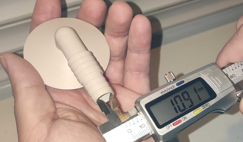

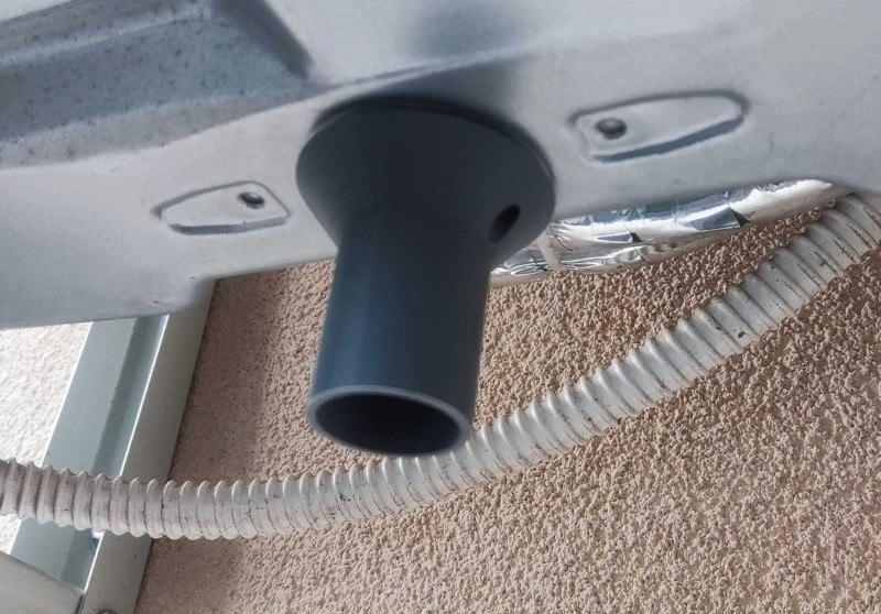

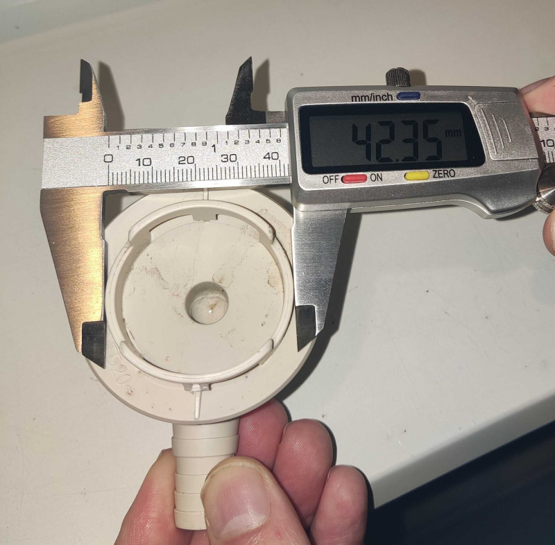

De jó, hogy felhoztad a kifolyót. Ezzel kapcsolatban már korábban akartam írni, de elfelejtettem és ezen apropó alapján gondoltam megosztom veletek az alábbiakat.
Nekem egy Mitsubishi AP35 van felrakva tavaly október óta. Ennek a gyári csepptálca kivezetője ilyen:
Vagyis durván 11mm a belső átmérője, amin keresztül ki tud folyni télen a keletkező kondenzvíz, ami valljuk be könnyen elfagyhat és megakadályozhatja a kondenzvíz szabad elfolyását. Az előző télen ugyan nem fagyott be teljesen soha (nekem déli falon van a kültéri, ahol télen is éri a nap), de valami jobbat, biztosabbat szerettem volna, főleg azért, mert mint látható jóval nagyobb átmérőre is lehetett volna tervezni. Egyszerűen nem is értem, miért ilyen kicsire tervezték, na mind1...
Éppen ezért itt a fórumon a 3d nyomtatás topikban kértem segítséget és kriszpontaz kolléga önzetlenül segített is ebben. A lemért, lefényképezett adatok, valamint az eredeti gyári példány alapján tervezett egyet, kinyomtatta, ami végül ilyen lett:
Felrakva pedig:
Szerelvényezve pedig ilyen lett:
Szabvány 32mm átmérőjű pvc cső illeszthető a tervezett és nyomtatott csonkra. 45 fokos idomot csatlakoztattam rá, valamint egy egyenes pvc csövet vágtam meg.Nem utolsó szempont az sem, hogy eltávolítható, cserélhető. Ősszel felrakom, tavasszal leveszem a pvc idomokat.
Eddig teljesen jól teszi a dolgát és nyugodtabb vagyok a kondenzvíz elvezetés miatt.
Ezúton is köszönöm kriszpontaz kolléga segítségét! Az információkat az Ő beleegyezésével osztottam meg. Tekintettel arra, hogy a tervezett és nyomtatott darab az Ő szellemi terméke, ezért akit esetleg érdekelne, az kérem a kollégát keresse. Köszönöm a megértést

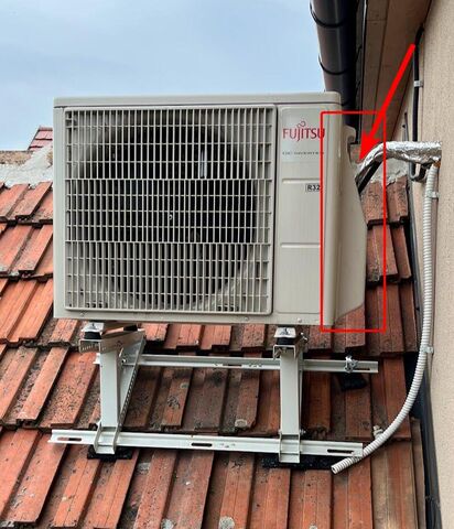

Nálam (AP35) leolvasztáskor nagyjából - az aktuális fűtési teljesítményfelvételhez képest - úgy 3* teljesítményfelvétellel üzemel arra a pár percre, amíg olvaszt. Ez együtt jár azzal is, hogy valóban hangosabb a kültéri ez idő alatt.
Esetedben viszont a csupasz, vakolatlan téglára van rögzítve a tartókonzol, valamint - bár nem látszik valami jól - a rezgéscsillapító gumibakok is alapnak tűnnek, amik szintén átvezethetik a rezonanciát és nem biztos, hogy le tudják csillapítani rendesen, így nem csodálom, hogy rezonál és be is hallatszik a falon keresztül. A konzolt a tervezett szigetelést is figyelembe véve kellene rögzíteni arra a téglafalra, távtartóval. Biztosan halkabb lenne és nem rezonálna, valamint nem vezetné be a falon keresztül is
(hozzáteszem, hogy nem vagyok szakember, csak egy felhasználó)
