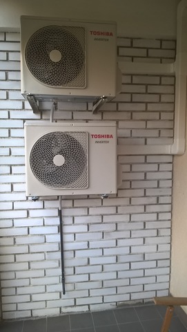

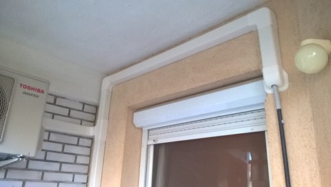

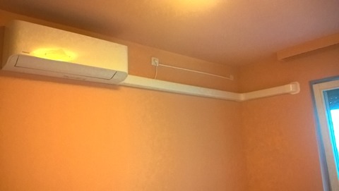

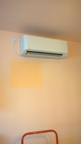

Killer01
Felesleges,5-600w nál nemigen vesz fel többet a klíma. Az adatlapok szerint a max áramfelvételek:
2,5 KW: 6,7 A 3.5 KW: 7,1 A
Az a gondom, hogy pont a lakás ezen a részén sikerült lespórolni 1 gerincet ( kapna a 42-es villáskulccsal tőlem aki szerelte ), mert a kisszoba (ahol a csatorna van) összes konnektora (4 db) és a nappali (ahol a másik klíma van) 3 konnektora 1 körön van (itt +4 konnektor volt még ezen a körön, azokat át tudtam variálni másikra). Sajna pont a maradék 3 konnektor táplálja a Plazma TV/STB/DVD lejátszó/Média box négyest + asztali PC-t. Ezt nem tartom ideálisnak így, extrém esetben fullra tudom terhelni ezt a kört.
Ha a klíma vezetékét hosszabbra cseréled és a dobozig a csatornában viszed,a dobozra pedig teszel egy dugaljat meg van oldva. Ebben igazad van, de akkor a másik klíma nem kap áramot A 2 klíma egy fal 2 oldalán helyezkedik el. A Nappaliban lévő klíma konnektorát a kisszobai konnektorából táplálom meg. Max annyit lehetne, hogy a nagy-csatornába lejövök a dobozból a vezetékkel, a konnektornál meg fel. Mivel a kis-csatorna öntapadós hozná magával a festéket...így marad[ Szerkesztve ]
Killer01
Ez azért van mert én csináltam, nem a klímások Nem akartam a komplett lakást szétbombázni, ideiglenes jelleggel így lett megoldva. Majd külön kihúzok a 2 klímának egy 16 Amperes szálat a biztosítékszekrénytől, de ez majd csak jövőre festés előtt... most lemerült a kassza
