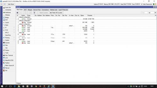

Oké, ez eddig világos, de még mindig nem értem, ha az új kapcsolatoknak felveszek egy acceptet, hiba, mert minden ide tud tartozni, de ha nem veszek fel ide egy acceptet, akkor nincs is új kapcsolat...
add chain=input action=drop connection-state=invalid comment="Disallow weird packets"
add chain=input action=accept connection-state=new in-interface=LAN comment="Allow LAN access to router and Internet"
add chain=input action=accept connection-state=established comment="Allow connections that originated from LAN"
add chain=input action=accept connection-state=related comment="Allow connections that originated from LAN"
add chain=input action=accept protocol=icmp comment="Allow ping ICMP from anywhere"
add chain=input action=drop comment="Disallow anything from anywhere on any interface"
add chain=forward action=drop connection-state=invalid comment="Disallow weird packets"
add chain=forward action=accept connection-state=new in-interface=LAN comment="Allow LAN access to router and Internet"
add chain=forward action=accept connection-state=established comment="Allow connections that originated from LAN"
add chain=forward action=accept connection-state=related comment="Allow connections that originated from LAN"
add chain=forward action=dropEz ismét egy mikrotikes firewall rule list, itt is azt látom:
Invalid csomagokat az inputról eldobja, majd established majd related elfogad, ami ebbe nem tartozott bele eldob.
(bár nem értem akkor ezzel hogy lehet új kapcsolatot létesíteni, hisz ha én kiveszem a new accept rule-jaimat elmegy a net...eztán forwardról is eldobja az invalid csomagokat és megismétli forward chain-en amit az előbb, majd mindent eldob.
Meglátásom szerint ugyan ez történik nálam is csak nincs köztes drop rule.
De ha elmagyarázod ez miért nem igaz az én esetemben, megköszönöm! -
brickm
Köszönöm, hogy ránéztél, igazából ebbe a sorrendi dologban csak az a poén, hogy ahány oldalt találok firewall ügyben, pont annyi ellentétet is.
És pontosan itt a fórumon kaptam azt az információt is, hogy a legvégére tegyek egy mindent eldobó rule-t.
Azt értem már mi az input és mi a forward, de ez nekem nem mond sokat sorrend szempontjábl. legfeljebb annyit, hogy tegyem a forwardot előrébb..Ha TP-linkes tűzfalat akarnék, visszatenném a tp linket a hálózatomba.

Ha már az értetlenkedést firtatjuk, nézd már meg,hogy mi a problémám..az,hogy kívülről SEMMI nem lát be.. Se a mobilnet,sesemmi.
Feltettem az új fw-t,most jó... Ennyi. A hairpin-teljesen más kérdés. Arra nincs szükségem.ha lenne beállítanám. Sőt, most csakazért is befogom.

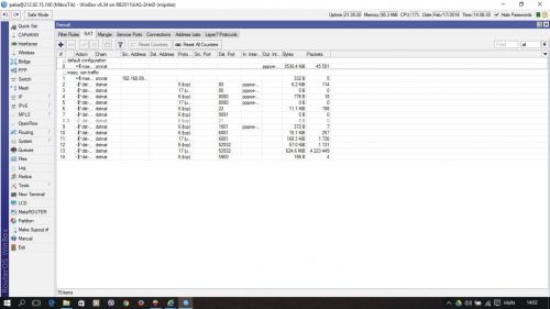

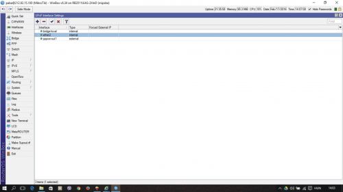

vgergo
Átírtam, de még mindig nem működik.
[admin@MikroTik] /ip firewall nat> print
Flags: X - disabled, I - invalid, D - dynamic
0 ;;; default configuration
chain=srcnat action=masquerade out-interface=pppoe-out1 log=no
log-prefix=""
1 X chain=dstnat action=dst-nat to-addresses=192.168.88.254 to-ports=80
protocol=tcp in-interface=ether1-gateway dst-port=80 log=no
log-prefix=""
2 X chain=dstnat action=dst-nat to-addresses=192.168.88.254 to-ports=443
protocol=tcp in-interface=ether1-gateway dst-port=443 log=no
log-prefix=""
3 chain=dstnat action=dst-nat to-addresses=192.168.88.254 to-ports=80
protocol=tcp in-interface=pppoe-out1 dst-port=80 log=no log-prefix=""
4 chain=dstnat action=dst-nat to-addresses=192.168.88.254 to-ports=443
protocol=tcp in-interface=pppoe-out1 dst-port=443 log=no log-prefix="" -

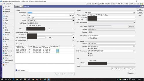

Petrowiczki
Nos a kérdésre én sem tudom a választ de lehet hogy csak a modemet kellet volna restartolni azt kalap.
Mindenesetre MAC clonozást alkalmazva az sem kellet minden megy szépen.Rendszergazda ként dologozom egy ideje de nem volt még olyan helyhez szerencsém ahol komolyabb hálózati eszközöket használtak volna mint linksys vagy dlink vagy tplink.
Most végre volt és megtetszett mennyi mindent meglehet oldani eggyetlen eszközzel.
Hálózati ismereteim nyílván nem tökéletesek de nem egyenlő a nullával sok hálózatot terveztem sajnos kölcség hatékonyan mivel mindent mindenki ingyen akar és még az iskola akinek dolgoztam sem akart költeni komolyabb összeget semmire.
Nem is ez a lényeg kicsit megáltam a fejlődésben és ez a gond. Most újra felveszem a kesztyűt a követhetetlen IT fejlődésével
A TV-re csak azért gondoltam hogy lássam mit is csinálsz.
Mostmár csak a Torrentet kell belőnöm a mikrotiken és azt hiszem egyenlőre minden oké.
Amit furcsán néztem hogy a LOG az nagyon pörög de gondolom ez normális.Mindenkinek köszönöm a segítséget.
Petrowiczki
A három dolog a mi kimaradt.
1. DHCP Kliens eth1-re beállítása már megvan.
2. Firewall/Filter Rules
3. Firewall/NATEzeket most pótóltam. Remélem jó lesz de még várnom kell amíg lejár az ügyeleti időm addig kell a net folyamatosan
