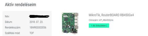

Rendeltem egyet AccesPointból. Jövő hét keddre ígérték. Sehol máshol nem volt készleten, kivéve Senetic, de 7K-s szállítási költséget nem fogok fizetni, akkor várok egy hetet inkább.
Ha a 3011-elboldogult 2 maggal akkor ennek is mennie kell 4-el.
Meglátjuk mit tud, FT-el 99%-ig biztos vagyok, hogy mennie kell. A nélkül a kérdés igazából, hogy mit tud, látok rá némi esélyt, hogy rendes tűzfallal is menjen, én bizakodó vagyok
Majd posztolom ide, hogy mit tud.
Ha nem tudja akkor is marad, tudok neki feladatot találni, de akkor jön helyette RB1100Ahx4. -
