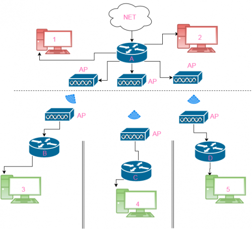

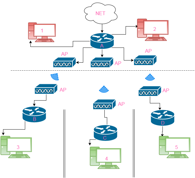

Az erős titkosításról lemondtunk, a nagy hardverigény miatt.Itt egy egyszerűbb, de pontosabb ábra.
Magyarázat:
A fenti piros gépeken csak net legyen, ne lássák a zöld gépeket. A zöldeken net és lássák egymást egy hálózatban, de csak a többi zölddel.
A szaggatott vonal feletti eszközökhöz és kábelekhez hozzá férhetnek illetéktelenek. De hiába férnek hozzá, ne válhassanak a zöld gépek hálózatának tagjává.
Plusz eszközök beiktatása megengedett. Az az ábra csak a jelenlegi állapotot mutatja.
Tehát ha az A router helyére tennénk egy Mikrotik-et, és azt PPPOE szervernek állítanánk be és ide tárcsázna be a B, C, D router, akkor a 3 zöld gép tudna egy hálózatban lenni és lenne netjük is? Mert elvileg a (belső, zöld gépes) hálózat csak akkor épülne fel ha valaki(k) pl. a lenti routerek betárcsáznak megadott login/pass párossal.
Sebesség mennyire csökkenhet a pppoe miatt? Így is erős Mikrotik kell? -

Az A routerhez férhet hozzá illetéktelen illetve az ahhoz kapcsolódó AP-khoz. Az A router helyén lévő gépeknek csak net legyen és ne legyenek tagjai a B és C stb. routerek mögötti hálózatnak. Tehát aki mókolni akar valamit, az csak annyit tudjon elérni, hogy megszakad a net vagy a hálózat, de a B és C mögé ne lásson be semmi esetre se. Tehát ha az AP-kbe menő kábelt dugja a gépébe, akkor se. Vagy hozzáfér az A routerhez és kipróbálja az össze portját, hogy mi van ott, akkor se legyen neki semmi, csak net. (feltételezem, hogy a pppoe adatokat (login/pass) nem tudja meg)

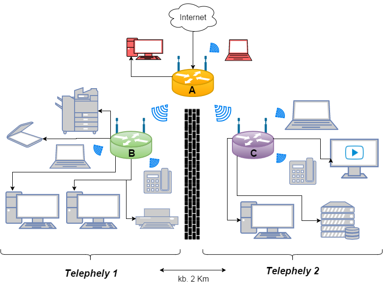

Sok helyen leírtam már, de beteszem ide is. (#1189)-ben leírtam zanzásítva.
"TP-link 1043 osztja a netet. Ennek a lan portjaiba van dugva a 2db TP-Link CPE-510 a két külön irány miatt. A távoli oldalon is ilyenek veszik a jelet, szintén 1-1 darab TP-Link CPE-510 és ez után megy be az épületbe kábelen a net, jelenleg egy-egy routerbe és onnan az épületen belül több gépbe."
Itt egy hosszabb leírás: [link]
Ja, és itt a rajzon 2 telephely van csak ábrázolva és a régebbi leírásban is csak kettő szerepel, de azóta már három van.
