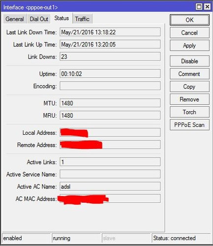

Ennyi igazából amit látok a logban:
pppoe-out1: terminating...
pppoe-out1: ...disconnected, initializing, connecting..
Illetve tegnapról van egy ilyen bejegyzés is:
pppoe-out1: terminating...peer is not respondingA héten váltottam vdsl-re, mert korábban az ADSL-el is ugyanilyen problémáim voltak.
Nem tudok már másra gondolni mint hogy valahol nálam lesz a hiba.Szerk:
Próbáljak a keep alive timeout értéken változtatni? -

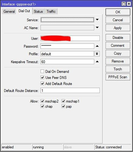

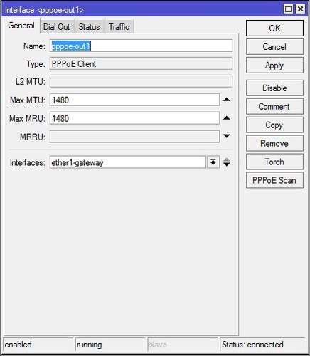

Telekom vdsl-hez jók ezek a pppoe-kliens beállítások? Napi 4-5 újracsatlakozásom van, de nem jövök rá hogy miért. Volt már többször nálam telekomos szerelő, vonalat is kimérték de azt mondta ritka az ilyen "jó" vonal, nem tudja mi lehet az oka.
Már nem tudok másra gondolni, mint hogy a routerrel van valami gond. -
