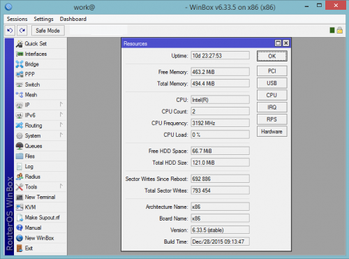

nem, van benne egy nem túl izmos proci is, amit elvileg arra szántak, hogy menedzselhesd a switchet, de routerként is tudod használni, ha nem túl nagy a sávszélesség-igény.
a procija nagyjából az a szint, mint a 900-as sorozatú routerboardok vagy a 2011-es router/switch kombó.
[admin@emelet01] /system> resource print
uptime: 9w2d23h39m27s
version: 6.28
build-time: Apr/15/2015 15:18:31
free-memory: 106.9MiB
total-memory: 128.0MiB
cpu: MIPS 74Kc V4.12
cpu-count: 1
cpu-frequency: 600MHz
cpu-load: 4%
free-hdd-space: 112.0MiB
total-hdd-space: 128.0MiB
write-sect-since-reboot: 386100
write-sect-total: 386645
bad-blocks: 0%
architecture-name: mipsbe
board-name: CRS125-24G-1S
platform: MikroTik
[admin@emelet01] /system> license print
software-id: xxxxxx
nlevel: 5 -
