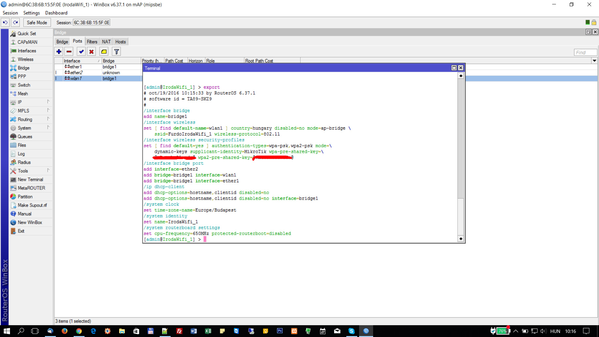

winboxxal belépsz és van olyan menü hogy log, az kiírja miért vagy ledobva, én pl a nyomtatót nem tudtam megoldani, hogy folyamatosan online legyen, mert mindig ledobta group key update time out vagy mi a fenével, és akárhogy állítgattam nem megy, most nyilt wifije van a nyomtatónak és azóta nincs baja
embe

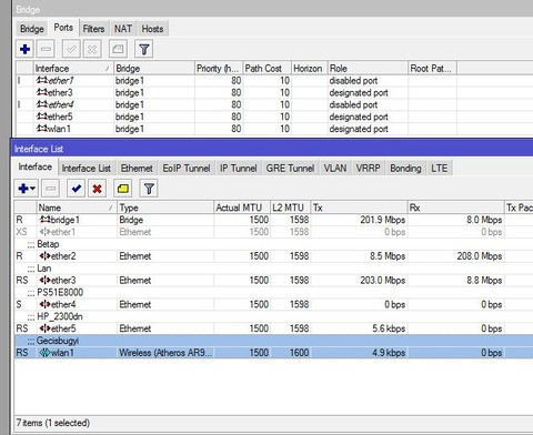

"a bridge-ket kell újra gyorsan egy-egy ether porthoz hozzárendelni. Ez így oké, elfogadtam, így is hagytuk, de jó megoldás ez? Vagy lehet bármilyen hátránya ennek?": jól értem, hogy "egylábas" bridge-ket csinálnak és a bridge interfészhez fogják hozzá a konfigot?
szerintem ez egy működő megoldás, de ettől még vaskos marhaság. ugyanis az interfészeket át lehet nevezni. tehát ha kapok egy üres új routert, akkor bemegyek a konfigba, átírom, hogy set 0 name="az_idióta_isp_felé" set 1 name="a_könyvelős_libákhoz" stb. és húzhatom be a többit a régi konfigból.
szerk: a linux kernel sebesség szempontjából elég jól bírja a bridge-t, én már húztam át gigabitet is pc-n úgy, hogy alig volt prociterhelés.

Nemrég láttam egy ilyen megoldást Mikrotikben, hogy olyan portokat is bridge-re raktak, ami nem lett volna indokolt.
Speciel van egy cég, ahol fix IP cím van. RB2011-ben létrehoztak egy bridge-uplinket, egy portot ráakasztottak és az (a bridge) kapta meg a fix IP-t. Aztán, van két vagy három belső hálózati tartományuk, 192.168.1.0, 192.168.2.0 stb, egy a belső, egy a vendég wifi. Ezeknek is külön bridge van, egy-egy port ráültetve. A magyarázat erre az volt, hogy lehetett volna az ether portokat is megcímezni, de így, ha másik routerbe gyorsan át kell tölteni a config-ot, akkor csak a bridge-ket kell újra gyorsan egy-egy ether porthoz hozzárendelni. Ez így oké, elfogadtam, így is hagytuk, de jó megoldás ez? Vagy lehet bármilyen hátránya ennek?Azért kérdezem, mert a jelenlegi switch cserélve lenne egy CRS-125-re. Namármost, azon gondolkodtam, hogy ha a standard eljárás szerint állítom be a CRS-t switchnek, akkor kinevezek egy master portot, a többit ráaggatom, a master port kap egy IP-t és csók. Követve a router beállításait, mi lenne, ha ezen is létrehoznék egy bridge-t, a master portot hozzárendelném, a többi port úgyis slave maradna az ether1-en? A sebesség miatt kérdezem, mert jelen pillanatban nem tudom sajnos kipróbálni ezt a bridge-es megoldást a CRS-en. A múltkor raktam be egy másik helyre egyet, azt simán csak master-slave portoztam, szépen ment is 900-950 mbps sebességgel a Btest.
Aztán, a héten láttam még olyat valahol, hogy egy rb951-ben létrehoztak egy bridge-t, és ehhez egyesével hozzá volt adogatva négy darab ether port...

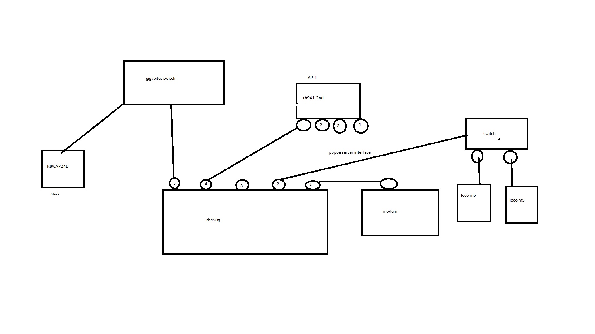

Már működik a capsman forward,de ha a 4 es portot amin az ap1 van,hozzácsatolom vagy a switch masterhez, vagy a bridgehez akkor loopback lesz sztem és meghal mindkét wifi ap.Ha nem csatolom sehova, faxán működik, de nem érem el az ap1-et, az rb450 5 ös portján lévő switchbe dugott gépemről. Mit rontok el?
