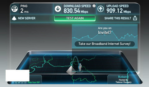

Nos, hát notiról notira 900 Mbps közötti értéket csapat a rendszer.
Ahova be szeretném építeni, ott egy RB2011-el lenne összekötve, gigabites portokon. Ez lett volna a cél, hogy a lehető leggyorsabb legyen a kapcsolat.
Ha jól értem, hogyha plusz egy eszköz bejön a képbe, jelen esetben a router, akkor felfelé már csak ilyen 200 Mbps körüli értékkel lehet számolni?
Ez problémás azért is, mert jelen pillanatban is az épület adott pontjain vannak RB250/260-as kicsi gigás switchek, ezek régebben lettek telepítve, nem mi csináltuk még...

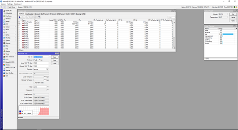

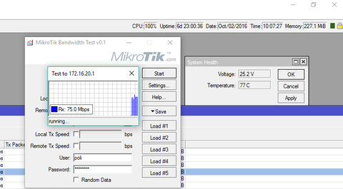

Hát nem tudom.
Most sikerült működésre bírni a TCP protokollos mérést is - "TCP Connection Count"-ot 1-re kell állítani, de egyszerűen nem tudom átlépni TCP-n a 100-250 közötti határt.
Ha ez tényleg gigabit switch, akkor kivételesen nem győzött meg, Mikrotik ide vagy oda. -

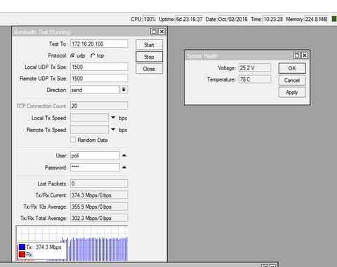

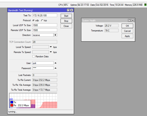

juhiati
#2486

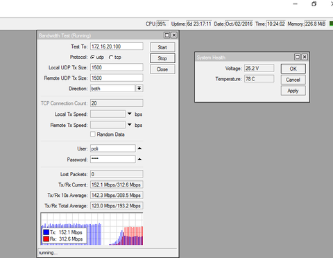

@poli27: Ezek szerint ez akkor a random generálandó adatok miatt van.
Igen, most kipróbáltam úgy, ahogy javasoltad. Fordított irányban UDP-vel 850-900 Mbit-et hoz, TCP-re "test unsupported" hibaüzenetet kapok. Köszönöm szépen a tippet, ez az eredmény már jobban hangzik, de azért valahogy megpróbálom TCP-n is lemérni az eredményt.

#2484
Az abaj hogy ha btest-el huzol egy egy cucctól valamit, neki a túloldalt generálnia kell adatot. Az már úgy kicsit gáz, egy 600mhz-s procinak. Próbáld meg fordítva, elindítod a btest-et a gépen, ugyanúgy tud szerverként is üzemelni. Utánna a crs-ből kezd el receive-ba nyomatni a gép felől. Úgy már menni fog.

#2482
Engem most elsősorban a belső hálózati átvitel érdekel.
Egy darab gigabites noti van rákötve és btest-tel mérek!
Egyébként néztem, igen, hogy ahogy a btest-et ráengedem, egyből 100%on pörög a procija. Ez normális? Mert számomra ez azt jelenti, hogy ha egy nagyobb állományt full sávszélességen kell átvinni, akkor szintén 100%-on fog pörögni. Vagy a btest akasztja ennyire ki a CPU-t?

#2481
Kérdés hogy mivel tesztelik?
Ha egy samba megosztásról másolnak valamit a saját gépükre akkor nem is lesz több, a samba miatt.
É rádugnék a switch-re két gépet, mindkettőn iperf vagy bwtest. Menni fog mint a szemét.
Több helyen is van crs-ünk, több Gigabit forgalommal. Legtöbb esetben az a gáz hogy a crs-ből fut a btest és elcsattan az agya (cpu 100%), de azzal senki se foglalkozik... -

Hi all!
Ugyan nem routerről van szó, de Mikrotik: egy CRS 125 került a kezeim közé, ezt kell majd beüzemelnem.
Namármost, az mennyire normális, hogy egy elméletileg Gigabit switch ethernet portján CAT6 kábellel legjobb esetben is csak 150 Mbps körüli értéket mérek? A noti is gigabit ethernettel van szerelve...
Utána olvasgattam, mielőtt a kérdést feltettem, a master port queue-type-ját beállítittam már ethernet defaultra, de így kb. 10 Mbps-t nyertem, 150 helyett max. 160-nal megy. Mikrotik btest toollal, tcp protokollal letöltési irányban. -

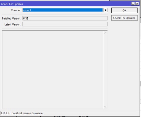

Csak még egy friss tapasztalatot megosztok veled, lehal a hálózat cimszó alatt.
Most volt egy negyed órás telefonom, hogy t-com -os fix ip hálózat, még egy régi 750G router 4.17 ros, 3 éve nem volt piszkálva, péntek délelőtt minden ok, de délután már nem volt net.
T-com kiment, megnézte, adsl rendben, onnan közvetlenül a gépbe dugva minden ok, tehát szar a miki.
Mindent kihúzattam a hölggyel, csak miki és adsl, szépen visszajön a net, a router bejelentkezett hozzám, el is értem. Kértem, hogy kezdje el visszadugdosni az eszközöket. Első egy régi dlink (AP-nek használva), ok, szerverük, ok, egy switch, hopp, minden lehal, illetve rettenetesen visszalassul, mert ugyan elérem a mikit, de már olyan lassú, hogy rákattintok egy ablakra és nem frissül több 10 mpig, stb.
A ping toolban saját magát pingelve 6-800ms !!A local bridge-n rstp bekapcsol, szerver megint megy, fél (wifi) hálózat megindul, miki azonnal magához tér, de a switch az kampó.
MINDIG megkérdezem, hogy mi változott, a válasz 99%, hogy semmi, ők nem nyúlnak semmihez.
Ok, akkor nézzék át a switch hova van bedrótozva, különös tekintettel a saját magába menő kábel (hurok).
Csodák csodája volt ilyen, azt megszüntetve, hirtelen minden működni kezdett.Nem állítom, hogy nálad is ez van, de nem tartom kizártnak, hogy valaki belül rádug egy eszközt pl notebookot, miközben az a wifire is rákapcsolódik és ezzel csinál egy hurkot pl. Az rstp-t ha nincs, aktiváld a bridgen, hátha segít, és persze megtudni, hogy amikor nem megy, nincs e bekapcsolva valami, ami addig nem volt.

Országra úgy tudsz a legegyszserűbben ha a BIX-es prefix listát használod.
Esetleg feltehetnél egy 6.36.3-ast, mert sokat javítottak a pppoe-ben. 6.34nél volt hogy összeszakadt nekem is a pppoe. -

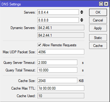

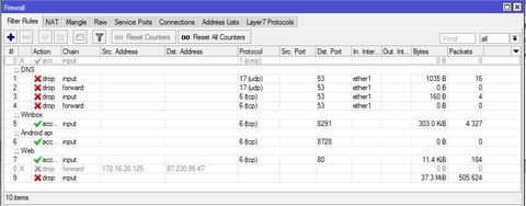

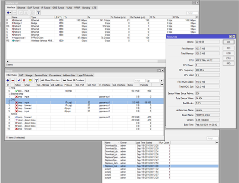

Csináltam egy autómatán frissülő blacklistet amit droppol. Ezt lehet átveszem másol is.
Aztán DDOS támadás ellen is egy szabályt ha túl sok kapcsolat jön be.
A DNS még mindíg pörög ezerrel. De most mintha bírná a router.
53-as portot tiltom kintről de ennek ellenére hal szét a net néha. Vagy máshogyan kell tiltani a külső DNS-t?
Az még megkeresem hogy országra is szűrjek.
Van valami amit még megtehetek? -

itt csak annyi történt, hogy kaptál egy fix ip-t, ami már "szennyezett". az előző gazdája elpiszkolta.
ezt tekintsd mindennapos dolognak, amivel együtt kell élni.nem kell itt atom tűzfalakat faragni, marhaság.
annyit kell csinálni, hogy a mikrotik dns szervere csak a lokális ethernetre bindeljen.
meg lehet, hogy kérni kellene másik fix ip-t. -

igy van, a digi, upc szűr, mig a t-com pl. nem szűri az 53 portot. Ebbe szerintem mindenki belefut
A lassuságot egyébként azonnal meg szokta oldani, ha tényleg eldroppolod a bejövő kapcsolatokat és idővel még jobb lesz, mert ahogy rátalálnak, el is felejtik egy idő után.
Ne add fel még, lehet van ott még egyéb probléma is, pl valaki leterheli a netet belülről.
Igazából azt nem értem hogy sok sok tűzfalat beállítottam már és nem volt ennyire nagy gond ez. Nem volt olyan hogy fix ip után pár nappal beáll az egész. Feltételezem a szolgáltatók közül ezek szerint valamelyik szűri valamelyik nem.
Megpróbálom megjavítani szabályokkal, ha úgy is gáz akkor új IP-t kérek. Habár olyan helyen van ahol dinamikus is elég, mert a domainszolgáltatónál egy CNAME rekordal hivatkozhatok a mikorik dyndnsesére is.
Az otthonit kikisérleteztem Ezzel. hogy a kétesebb címeket dropolja (script letölti majd a spamlisták ipjeit vettem be dropba.) A komplett országszintű szűrést is megcsinálom ha ez nem elég. -
DBob
MasterDeeJay
#2425
Ahány ember, annyi féle tűzfal szabály.
Én is inkább mindent tiltok és beengedem a szükséges dolgokat, mint egyenként tiltsak. Persze utóbbinak is megvan az előnye.Feltételezem, mivel nem volt blokkolva az 53-as port, port-scanner megtalálta, és nem feltétlenül jó célokra használták azt. Csak amíg dinamikus volt az IP-d, ez a gond elhanyagolható volt. Mire kétes emberek felfedezték a te kívülről is elérhető DNS szervered, már kapott is másik IP-t. Fix IP mellett senki sem tudja megmondani hány táblázatba került bele a címed mint "szabad szerver, kétes célokra".
Azzal hogy te most végül letiltottad a portot, ezt a folyamatot már nem tudod visszavonni. Külön szabállyal (tarpit) amit legelőre teszel, javíthatsz a helyzeten. Wikin találsz jó leírásokat.
bacus
MasterDeeJay
#2422
Miért csak az 53as portot tiltod?
Én azzal kezdem, hogy a fél világot kapásból kitiltom. Nincs dolgom afrikával, azt a cimtartományt eleve dobom, délamerika, stb kuka.
A new connection tiltás elég (persze csak az input ágon), igy belülről a gépek elérik a minden nap nézegetett délamerikai cimeket
ha el akarod érni a routered, akkor irj egy scriptet ami 5 percenként javitja az első szabályt a te ip cimedre.
(ha dinamikus ip cimed van ott ahol nézni akarod) -
DBob
MasterDeeJay
#2422
DDoS?
Egyik céges telephelyre kiraktam egy RB951G routert.
Internet PPPOE Canet adsl, mivel nincs más.
Amióta kértem fixip-t rá azóta döglődik az egész, a szolgátató szerint meg minden rendben. Többször voltak is kint, persze nem akkor amikor én is ott voltam.
Szerintiük rossz a router, feltörték, meg amúgy is dobjam ki és rakjak oda tplink-et.Annyit látok hogy folyamatosan csesztetik külföldi ip-kről DNS kérésekkel a routert. Ezt megoldottam 53-as portra mindent droppoljon. Darálja is rendesen a forgalmat, kb fél napig ment is. Jelszót változtattam de a log szerint senki nem lépett be, még csak nem is próbálkozott. Eddig is kisbetű nagybetű szám plusz speckó volt.
De most megint lehalt a net, csak annyit látok hogy pingre néha néha válaszolgat, de legtöbbször TTL expired in transit a válasz. PPPOE timeout 0-án van tehát kellene rajta kapcsolatnak lennie akár most is.
Minden szolgáltatást letiltottam, csak a winbox-ot engedem. Egyetlen távoli asztali port van nyitva de az is rossz ip-re mutat. Ja meg hogy icmp-re válaszoljon.
Nem igazán értem mit csesztem el, mert eddig mindíg így állítottam be mikrotikeket és nem volt vele gond. -
