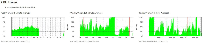

Adott egy elég régi eszköz (sőt igazából kettő is, az egyik egy RB750G, a másik egy 750GL) és azt csinálja, hogy egy idő után random 100% lesz a prociterhelés. (van hogy pár nap, van hogy 1-2 héten belül valamikor)
Logban nincs semmi különleges dolog, portok átírva, minimális a próbálkozások száma a bejutásra. Egy dolog van ami érdekes, hogy az egyik portján lógó ágba lehet kábel gond, ott ugyanis rendszeresen megjelenik a logba, hogy eldobja a gigás kapcsolatot, majd rögtön vissza is jön, de előfordul az is, hogy levált 100mbit-re és úgy marad. Viszont minden tökéletesen működik látszatra, ugyanúgy van internet stb. Ha letiltom a portot majd engedélyezem visszavált 1G-re. Ha átdugom a kábelt másik portba a hibát viszi magával így nem port vagy eszköz hiba, főleg hogy tegnap rádugtam a másik eszközt is azzal is megvan a hiba, szóval eszközt kizárnám.
Az a problémás ág okozhat ilyesmit?A szünet azért van, mert itt volt rádugva a másik eszköz, és most rakattam vissza az eredeti eszközt.
