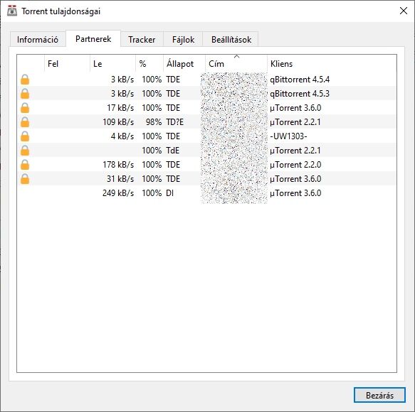

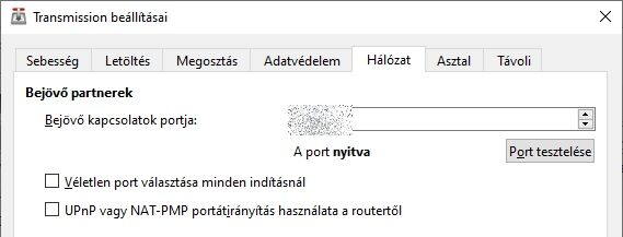

A szolgáltatói eszköztől kapok DHCP-n IP-t, ami ott le van fixálva, és be van téve DMZ-be. Van aki szerint ez már NAT, de ahogy az előbb írtam is, betalál a DDNS, illetve belülről a külső IP-met mutatja pl. a whatismyip. Valamint ez évek óta így van, működik. Csak korábban másik saját ruterrel.

Raktam desktop-ra is egy transmission-t, ott sincs upload.

Basszus! A 192.168.0.0/24 elírás. Minden a 69-es tartományban van. Persze az ember szeme nem azt látja, ami ott van, hanem aminek szerinte ott kéne lenni.
