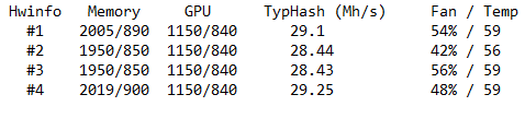

Kártya: Asus Gaming RX570 4GBsubaruwrc: Hwinfo64-el nézem a memhibákat.

Fura mert az egyik kártyán a memóriát ha 1950 fölé állítom akkor kifagy. Memória hibákat folyamatosan ellenörzöm és nincs még ilyen órajelen egy sem, előbb fagy ki.
- Akkor egyenként keressem meg a kártyák memória maximumát?
- GPU most 1150/850-en van ezt érdemes lejjebb venni vagy ezt is egyenként ellenőrizzem?
- Power targetet nem állítottam. Ezt érdemes beállítani? OverdriveNToolClaymore 10.2-t használok. Bezárásnál kifagy a gép ilyen órajeleken. Másnál jelentkezik ez?

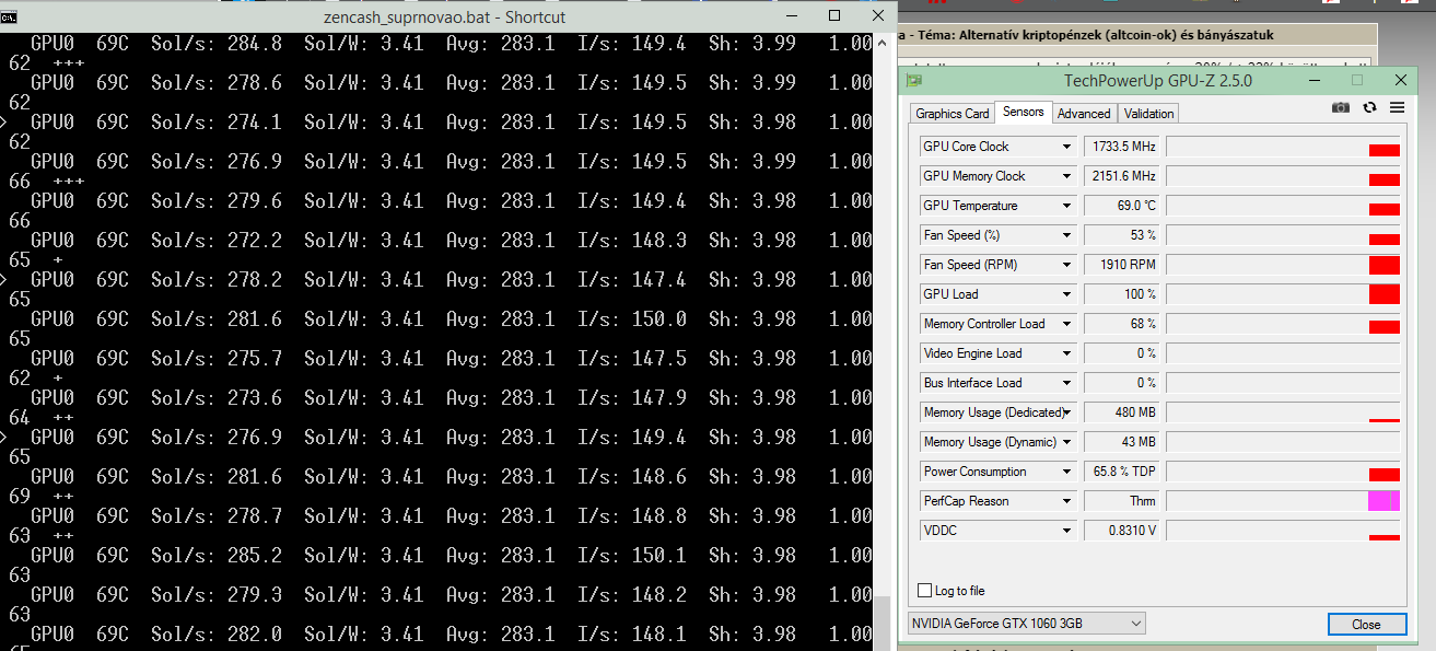

(#34513) szazbolha
Igen ez evga 1060 sc 3gb-os, samsung ramos.
A hynix-es már nem olyan szép, hő és órajelben sem, de annak a hűtéséhez nem nyúlhatok, Zotac, így ugrik a garancia.
[kép]
ennek is 3.41 sol/w mutatója 283 sol avg.
Sok minden függ egyébként szerintem a hőmérséklettől, ugye minél hűvösebb annál jobban tud boostolni a kártya. Viszont ha túl sokat kell hűteni, akkor meg a ventillátor vesz ki a fogyasztásból.(#34514) haxiboy
