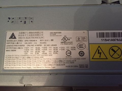

Táp kérdés. Van itt a szekrény mélyén két táp, ahogy nézem, mindegyiknek kevés lesz a videokártyákhoz való tápcsatlakozója. Az egyik egy Delta (Chieftek) 1060-AB szerver táp 1030W, a másik egy FSP Aurum AS-500 500W -os 80 plus gold. Ezt kiegészítésképp gondoltam, második tápnak.
A szervertáp tábláját lefotóztam, hogy melyik ágakat maximum hány wattig lehet terhelni. Azt szerintetek lehet, hogy ha bírja az adott ág, akkor hozzáforrasztani még csatlakozókat, vagy ezt inkább felejtsem el? Olyat olvastam, hogy egy kábelről maximum két molex menjen a riserekhez, de ez igaz-e vajon a videokártyákhoz is. (számoljunk mondjuk 160W -al per kártya).
A fotót mindjárt telefonról becsatolom.
