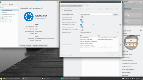

Sziasztok érdeklődni szeretnék aki játszik Linuxon milyenek a tapasztalatai?
Néha néha ránézek a Linux gamingra és szépen fejlődik.
Ma kipróbáltam az Overwatch-ot Kubuntuval + és Lutrisal az alábbi gépen :
Ryzen 5 1600(af), 4000 MHz/RX 480/ HyperX 16Gb 3200mhzÖsszes beállítás maxon (FullHD) és hozza a 110fps-est simán viszont előfordul hogy 15 fps alá beesik. Normális az ekkora frame drop Linuxon? Én eddig úgy tudtam max hatalmasa fps csökkenést lehet tapasztalni.
Néztem teszt videókat yt-on ott nem láttam hogy másnál az fps mutató ilyen drasztikusan ugrálna.
