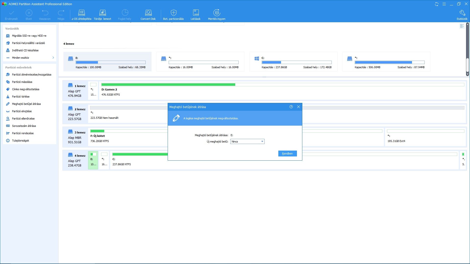

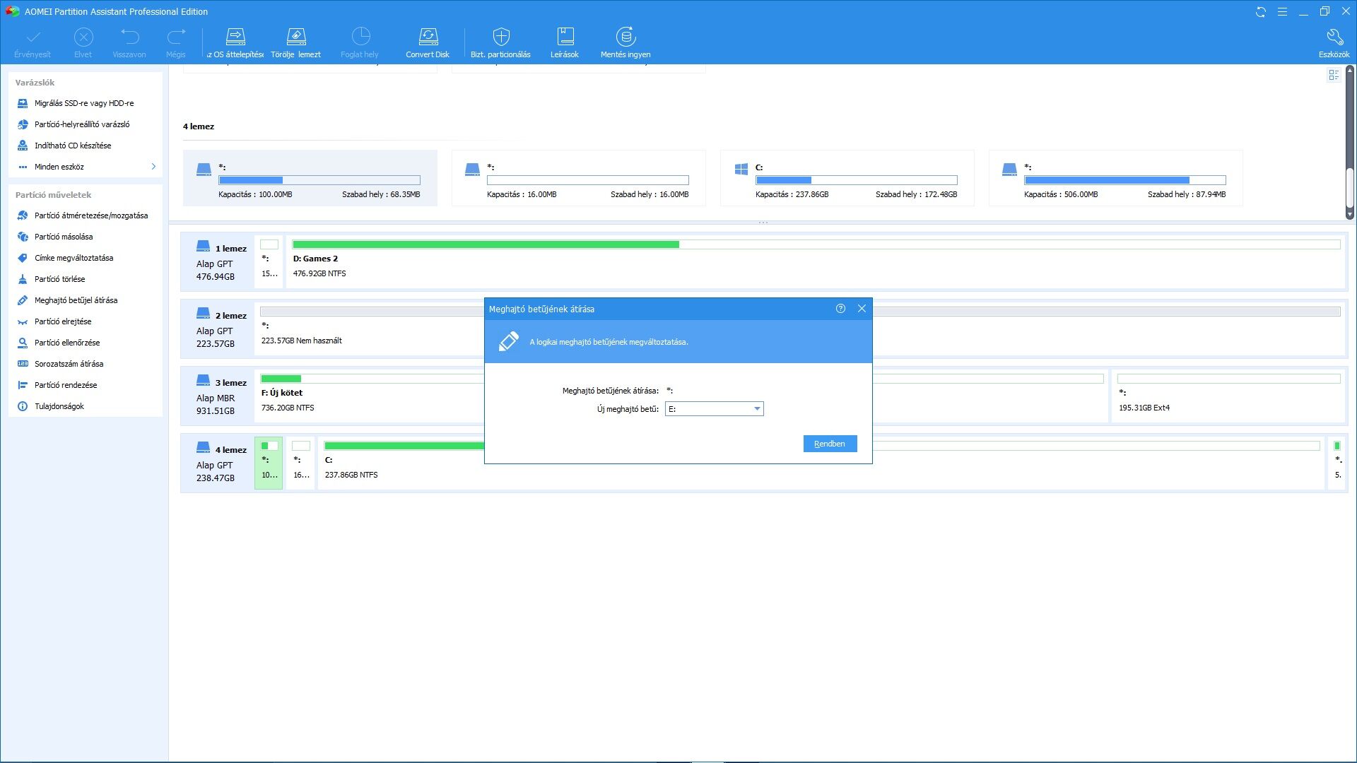

Csatolom a képernyőképet:
Egy merevlemez van a gépben, az van 2 partícióra szedve (C-n van a Windows, D-n pedig mindenféle adat, amit szeretnék ha megmarad na egy Win visszaállítás után is). A D-ből lett lecsípve 30 GB a Linux Lite-nak. Innentől mindent a telepítő csinált, kifejezetten azt jelöltem be telepítéskor, hogy dual boot legyen, tudjak választani indításkor.Nagyon köszönöm a segítséget!

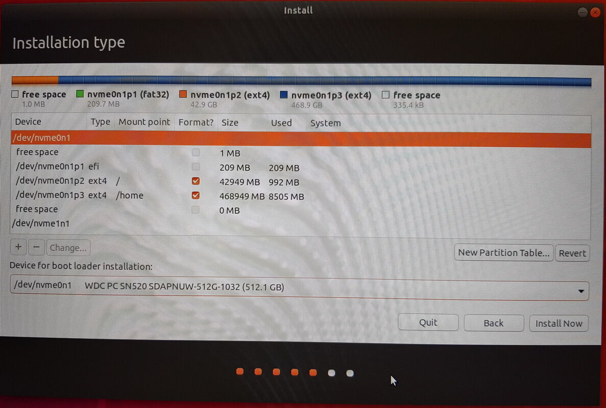

Volt egy SATA-s SSD-re EFI-s telepítésem. Először 150MB méretű EFI (boot, esp)
partíciót készítettem (ha jól emlékszem) - gondolván hogy bőven elég lesz - de a telepítő tiltakozott hogy kevés lesz. Adtam neki 300MB-ot ezt zokszó nélkül elfogadta és települt
majd indult a rendszer. -

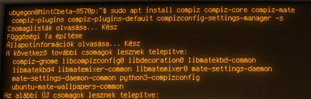

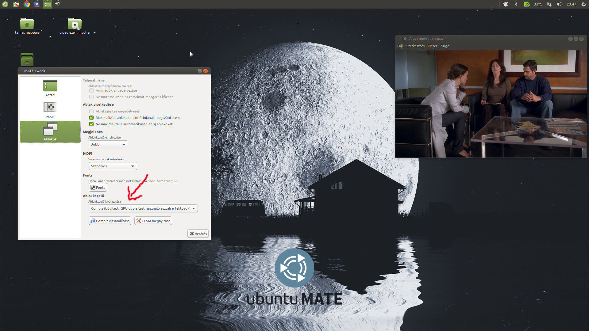

Azt is jó tudni, hogy a compiz nem működik minden DE-vel és értelemszerűen minden WM-mel sem, de mint minap említettem Mate felületen ezeket a csomagokat minimum fel kell tenni, hogy minden OK legyen:
ubyegon@MintCbeta-8570p:~$ sudo apt install compiz compiz-core compiz-mate compiz-plugins compiz-plugins-default compizconfig-settings-manager
nyilván ami szükséges, azt felhúzza a rendszer még:
Csomaglisták olvasása... Kész
Függőségi fa építése
Állapotinformációk olvasása... Kész
A következő további csomagok lesznek telepítve:
compiz-gnome libcompizconfig0 libdecoration0 libmatekbd-common
libmatekbd4 libmatemixer-common libmatemixer0 mate-settings-daemon
mate-settings-daemon-common python3-compizconfig
ubuntu-mate-wallpapers-common
Az alábbi ÚJ csomagok lesznek telepítve:
compiz compiz-core compiz-gnome compiz-mate compiz-plugins
compiz-plugins-default compizconfig-settings-manager libcompizconfig0
libdecoration0 libmatekbd-common libmatekbd4 libmatemixer-common
libmatemixer0 mate-settings-daemon mate-settings-daemon-common
python3-compizconfig ubuntu-mate-wallpapers-common
0 frissített, 17 újonnan telepített, 0 eltávolítandó és 2 nem frissített.Én nem raktam fel, mivel Cinnamonon nem hiszem, hogy működne. Amúgy meg valami gebasz is lett a képernyővel....
Akár ez a parancs is segíthet, ha csak olyan gond van, amit egy replace-vel meg lehet oldani.
compiz --replace -

Ugyan, nem ilyen jellegű a probléma. Mindegyik eszközön 200MB-ot adok, simán elfér ezen minden. Szerintem 50MB sincs használva, de most pontosan nem tudom, nincs elöttem.Fentebb már írtam, hogy van egy olyan helyzet, amire nem figyeltem eddig és lehet az okozza a problémát.
#74937:
Közben felfigyeltem arra, hogy a telepítő mindegyik meghajtó efi partícióját figyelembe veszi alaphelyzetben. Nem lehet ez a probléma gyökere? Azaz a többi meghajtónál lehet át kéne állítani "do not use the partition"-ra az efi-ket? Hogy sorrendtől függetlenül csak a kijelölt drive efi legyen használatban?Vagyis nem vettem észre, hogy a telepítő alap helyzetben amikor 2 ssd is van EFI partícióval, akkor mindkettő EFI partíciót használja. Beállítom a / és /home mountokat, beállítom a bootloader install drive-ot (kép) , de emellett be állítva marad a két EFI is. Gondolom a sorrendben elsőre tesz fel csak a grub-ot. Ha az pont az ssd1, akkor kész is a probléma.
Szóval a terv az, hogy ilyen esetben "do not use the partition"-ra állítok minden egyéb EFI partíciót és csak az ssd2-t hagyom használatba. Így szerintem oda fogja tenni.
Szerintem picit hasonlít a swap partíció megoldásra, mert ott is mindegy melyik drive-on volt, automatikusan használatba vette telepítéskor. -

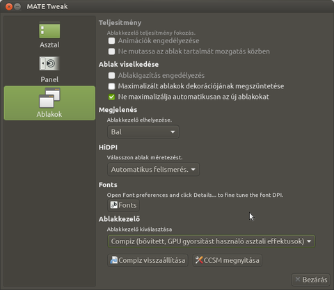

Naná! Mivel én a Compizt max addig használtam rövid időre, míg a woobly windowst bekapcsoltam, így ha nagyon elakadnék, innen próbálnék helpingelni: Compiz
De egyébként milyen disztrón és DE alatt kapcsoltad be a compizt? Gyaníthatóan nem akar együttműködni a meglévő ablakkezelővel. Szóval lehet bonyolultabb lesz ez, mint a compizzal való ismerkedés önmagában.

A BIOS-ban (UEFI-ben) levő boot bejegyzéseket meg ne keverd ide, az az alaplap gyártó sara, ha nem lehet rendesen kezelni (pl. törölni).
Persze, ez világos, nem keverem ide csak mintegy az alapprobléma folyományaként jegyeztem meg.Megpróbáltam most ismét. Természetesen most nem sikerül úgy boot-olnom a pendrive-ról, hogy a telepítő a problémás sorrendet mutassa.
Vagyis, hogy az nvme0n1 legyen az 1TB Win ssd, nvme1n1 legyen a Linux ssd.
Jelen helyzetben így néz ki [kép]
Valószínüleg ilyenkor rendben lenne, mert bár mindig az 512GB-os van kijelölve boot loader-nek, mégis az első efi partícióra teszi a grub-ot. Viszont most pont azt is mutatja elsőnek.Közben felfigyeltem arra, hogy a telepítő mindegyik meghajtó efi partícióját figyelembe veszi alaphelyzetben. Nem lehet ez a probléma gyökere? Azaz a többi meghajtónál lehet át kéne állítani "do not use the partition"-ra az efi-ket? Hogy sorrendtől függetlenül csak a kijelölt drive efi legyen használatban?

Köszönöm! Este csinálok egy screenshot-ot.
Egyébként egy merevlemez van a gépben, az van 2 partícióra szedve (C-n van a Windows, D-n pedig mindenféle adat, amit szeretnék ha megmarad na egy Win visszaállítás után is). A D-ből lett lecsípve 30 GB a Linux Lite-nak. Innentől mindent a telepítő csinált, kifejezetten azt választottam telepítéskor, hogy dual boot legyen, tudjak választani indiraskor. -

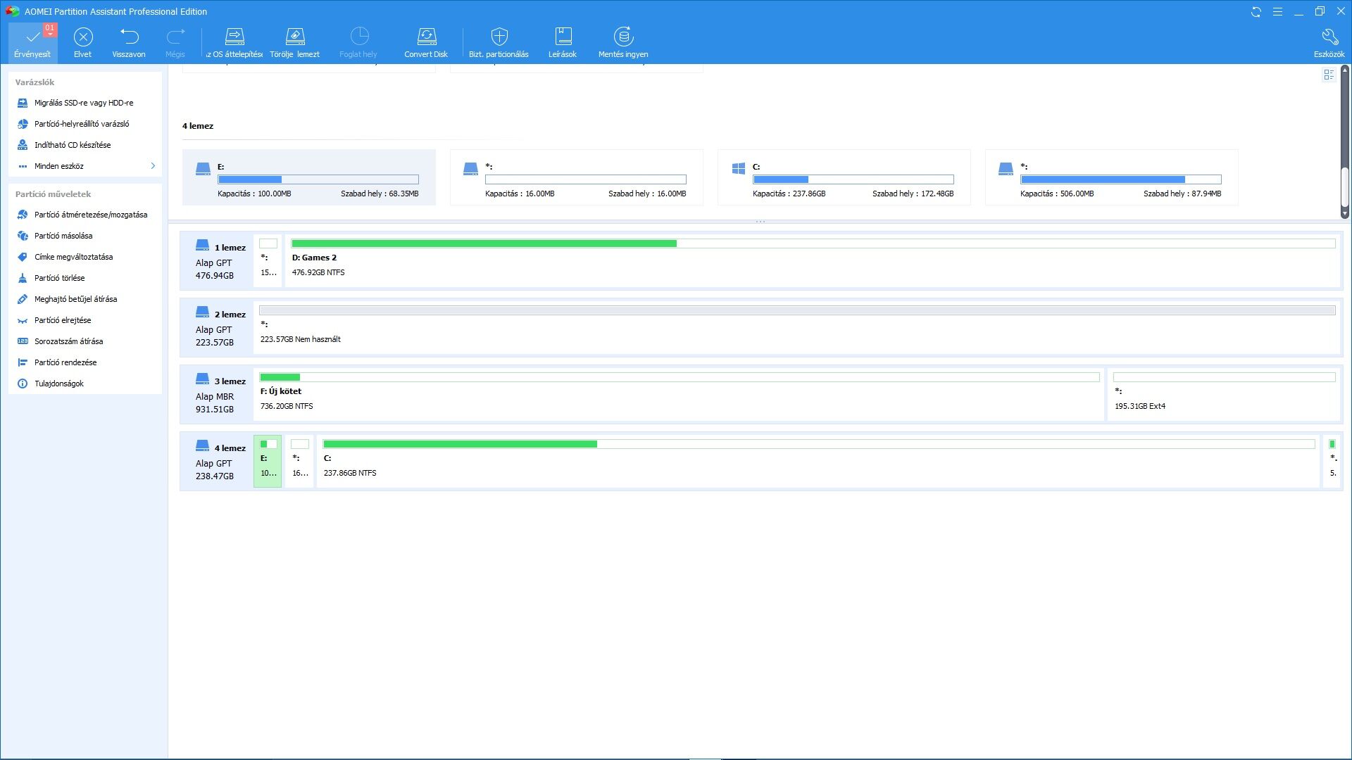

Sziasztok.
Nem tudom mennyire kezdő téma, de mivel telepítéssel kapcsolatos itt probálkoznék segítséget kérni tőletek. Hátha valakinek van ötlete a dologra.A probléma nem teljesen egyedi, desktop gépen is gondot okoz, de most konkrétan a laptopom telepítésénél futottam bele.
Van a laptopomban 3db ssd. Kettő nvme és egy sata. Utóbbi most irreleváns, a két nvme ssd lenne használatban.
A következő lenne a terv:SSD1: GPT -> 200MB EFI (fat32), 50GB Win10 (ntfs), 950GB Data (ntfs)SSD2: GPT -> 200MB EFI (fat32), 40GB / (ext4), 210GB /home (ext4)
Úgy szeretném megoldani, hogy az ssd1 efi-be csak windows bootloader, ssd2 efi-be csak linux bootloder (grub) kerülne. Egy esetleges ssd kiszerelést követően a másik teljesértékűen tudjon még működni.A problémát az okozza, hogy mondjuk Ubuntu telepítésnél (több debian alapú distro-t is próbáltam) hiába választom ki melyik ssd-re kerüljön a grub, úgy tűnik oda teszi, ahol sorrendben előbb talál efi partíciót. Emiatt van, hogy az ssd1-re kerül a win10-bootloader és az efi-grub is, holott a telepítőben az ssd2 volt kijelölve.
Gondoltam rá, hogy esetleg megcserélem a két ssd-t, hogy az első legyen az 512GB-os linux-ra használt, de a telepítő teljesen véletlenszerű sorrendben használja őket.
Jelen helyzetben (ssd1:1TB-win, ssd2:512GB-linux) néha az ssd1 lesz az nvme0n1, néha pedig ugyanez az nvme1n1 lesz és a másik kapja az első kiosztást. Emiatt bukik a csere trükk is.Hogyan lehetne biztosan rávenni mondjuk egy Ubuntu 18.04 telelpítőt, hogy a számára kijelölt ssd2 efi-re tegye a grub-ot, még akkor is ha nvme1n1 az adott ssd?
Vagy mi az oka, hogy nem oda teszi?
Természetesen mindegyik megfelelő efi partíció, win-nek is gparted-el van előkészítve és ugyanazt kapja a másik ssd is. -

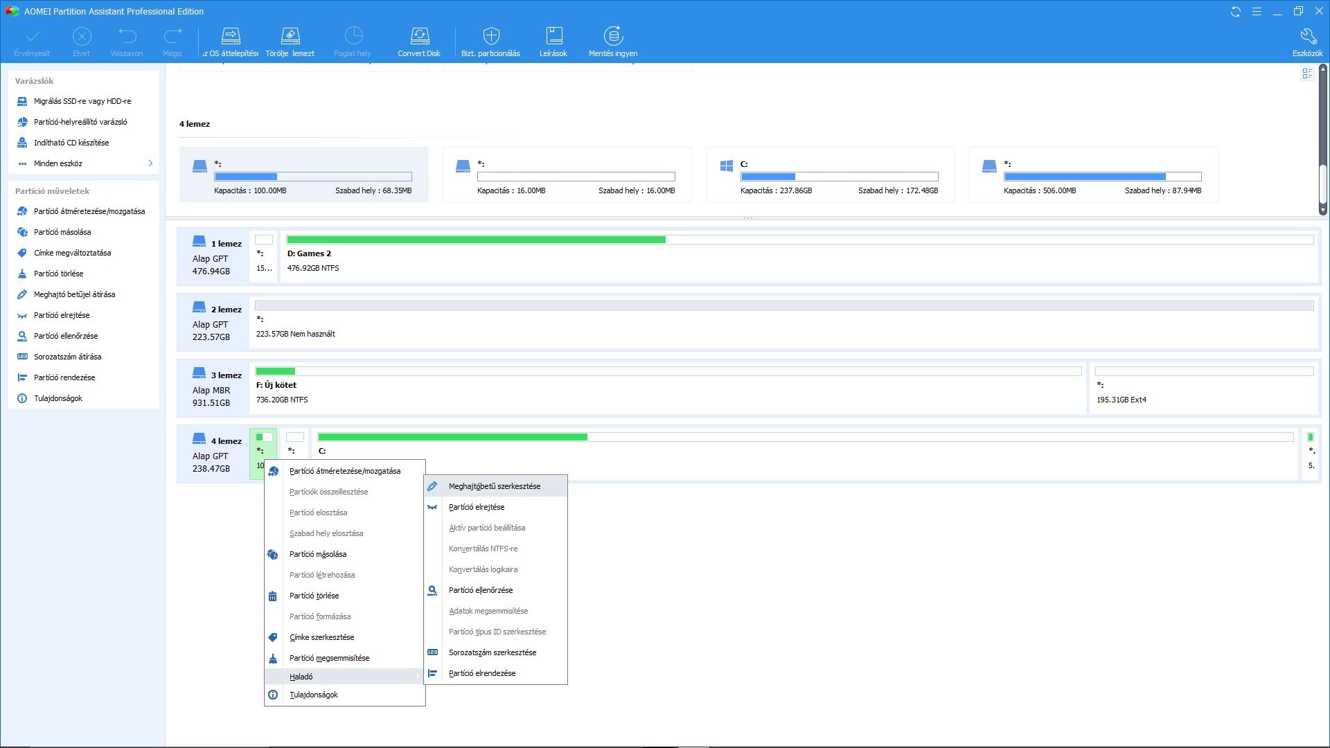

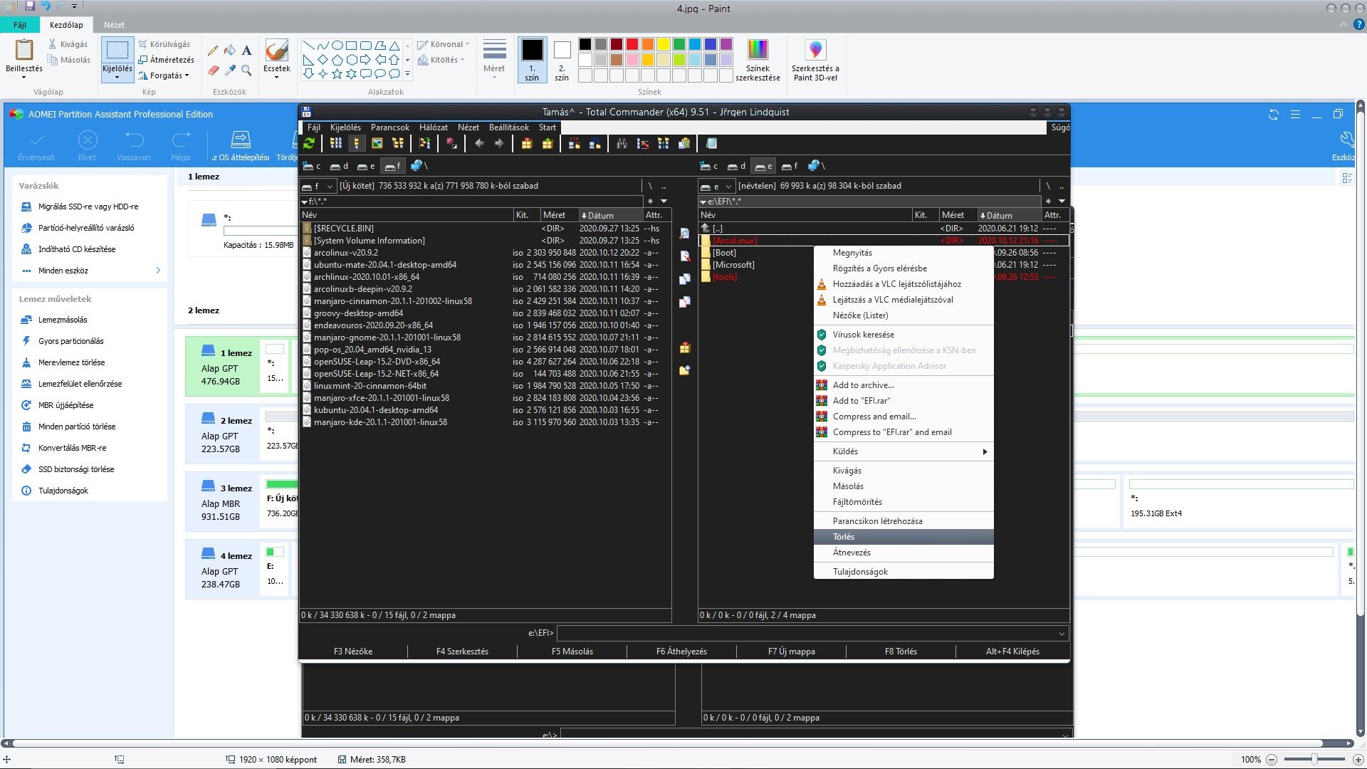

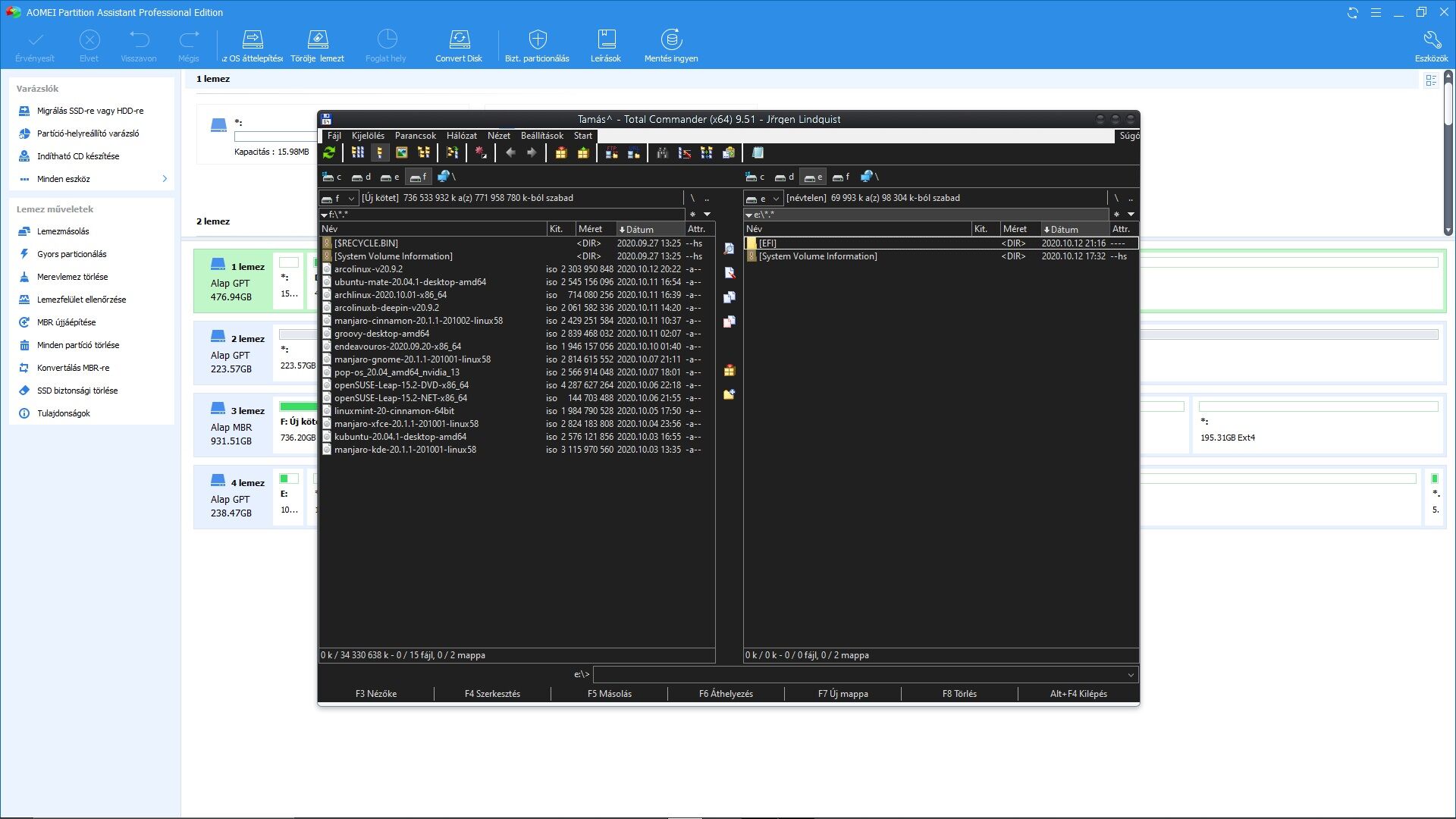

Azért mert telepítéskor nem ugyan abba az UEFI kötetbe illetve MBR partícióra lett telepítve a Grub mint ahonnan a windows indul.
Indíts egy windows-t és a lemezkezelőben csinálj egy screensotot és tedd ide fel

Tényleg nincs ott csak a Marco ablakkezelő, de én becsempésztem a Compizt is! Syanptic-ból (telepíteni szükséges, de amúgy alap csomag manager)felraktam a compiz-mate meg a compiz-plugin csomagokat és beépült a GUI-ba. compizconfig-settings-manager -lehet, hogy ezt sem húzza fel magával, akkor ez is kell.
Érdemes kipróbálgatni a compiz effekteket amúgy.
Ide is berakta a Compiz managert:

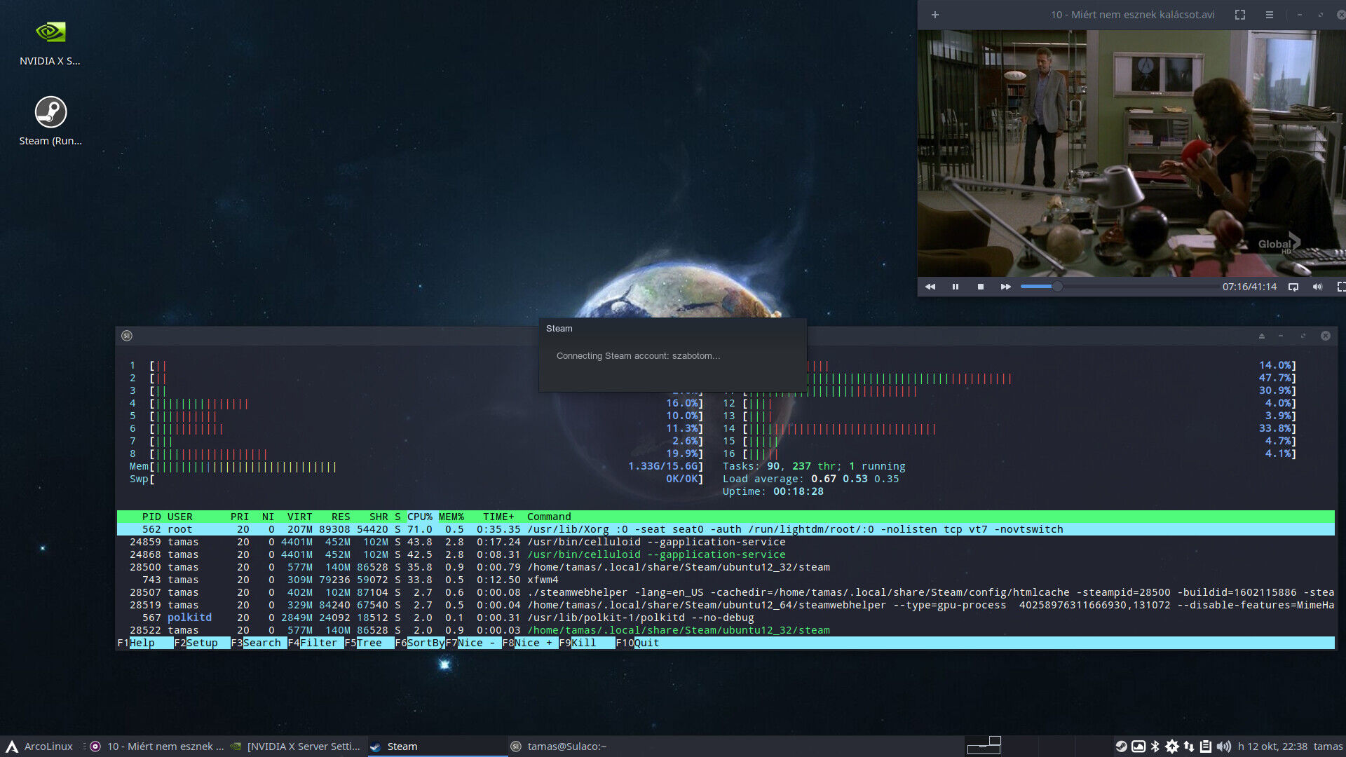

Egy nyomorult 1080Ti ről van szó. Látszólag ok minden disztribúcióval. Sőt még az is lehet hogy nekem van gond a szememmel
Leíromom a hibajelenséget
: Kis ablakban szalad egy film (hogy honnan teljesen mindegy mert usbről nasról mindenhonnan előjön)
Filmézés közben eszembe jut hogy valamit meg kellene néznem pl. a Steamen . Mikor elkezd töltődni a steam , belaggol a film , van hogy meg is áll.
A vlc-hez még steam sem kell. Ott ha belepörgetek a filmbe akkor a hang kezd laggolni szaggatni. -

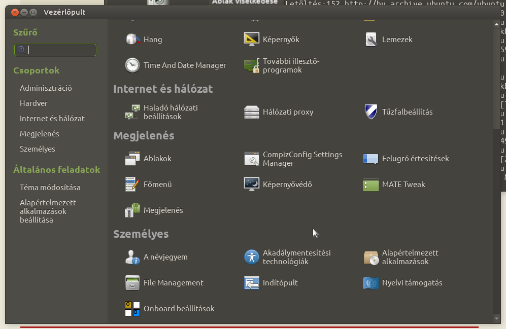

Igen én is a Mate Tweakból néztem de nekem ott nincs semmiféle GPU accelerated hókuszpókusz
A fene se érti, de lehet tényleg így a jó.

Észre sem veszed, mennyi dologgal szembesült, de majd alkalomadtán már tudni fogod, hová kell nyúlni.
Itt Mate alatt csak egy adaptive és egy nincs beállítás van a compositor alatt.
Akkor ne nagyon piszkáld, egy kompozitorra van belőve. Talán a Mint Mate és XFCE olyan, hogy több kompozitort is lehet választani, de nálad jobb is, ha nincs más opció, mivel többnyire vagy ez működik optimálisan vagy amaz. Sokan a compizt szeretik, mert igen látványos effekteket lehet vele bekapcsolni! XFCE-nél én is arra szoktam állítani, mivel azzal nincs tearing. Meg ezt az ablakkeret rugózást nagyon csípem, woobly windows vagy mi a neve.
Na várjunk csak! Pont linkelni akartam ezt a wooblyt, de inkább nézd meg az első képen, ott az opció, ahol váltani lehet a kompozitort! Window manager-nek írja, de az a kompozitor váltó! A Mate tweak menüpontba kell belépned, de ezt gondolom látod.
