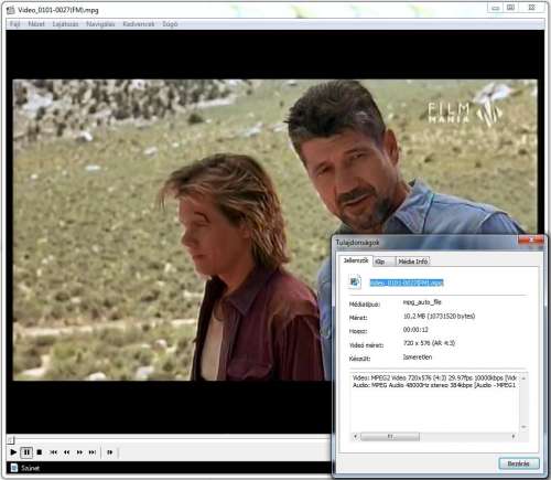

Nálam ez a két profil használható. Hardveres DVD MPEG-2 és sima MPEG4 / H264 video codec. A DVD vagy MPEG-2 szoftveres mód nem jó felvételt készit. Ennél egyszerübb lehetőség a registryben kutakodni, ezt valahol olvastam régen, de magam nem vágom ennyire, csak pontos leírás alapján módositok ini vagy reg fájlokat. Hex editor használata nekem macerás, de majd rákukkantok. Thanks.
#00137984
Nem Leadtek TV Tuner kártyára értettem... Winfast PVR2 nem ismeri a widescreen fogalmát, vagy azért mert analóg, akkor már elég neki a 4:3-as képarány. A kodekek 720x576 felbontást ismernek csak, de egy 16:9-es DVD profilt nem tudtak összehozni az évek folyamán. A sima DVD profilt megnézem újra...
