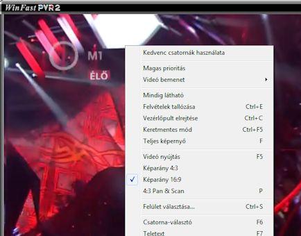

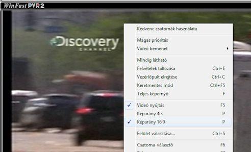

Ja, úgy értettem, hogy pont fordítva, fullscreen-ben nincs gond
Sajna a PVR2 nem tud 768-at csak nyújtva. PVR-nél lehetett választani, kinek mi tetszett.
Én hozzáállítottam az asztal felbontását(1280*1024), így ablakban és teljes képernyőn is karika a 12-es karika. Jobb ötletem nem volt, de zavart engem is a két kis csík -
#65675776
A sugárzott adás 625 sorból áll, ebből jónéhány sor vezérlésre, szinkronizálásra, feliratozásra és teletextre megy el (ez utóbbi villog a kép tetején két sorban). Ami hasznos képtartalom, az pont az az 576 sor. Ezért is szokták a 625 soros PAL (PAL50) képet 576i-nek nevezni.
bzoley
Asszem, nem valós a problémád
Elvszed a pipát a videó nyújtás, meg a többi mellől(jobb gomb), majd a keretet hozzáigazítod a képhez, és már jó is lesz.
