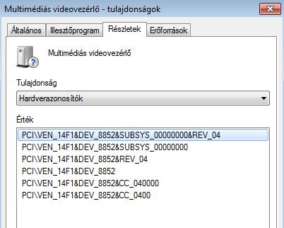

Letörlöm, majd betallózom neki amivel eddig is ment:
Illetve van egy multimédia vezérlő valami, annak is betallózom és kiírja:
Utána az XC2028 rendben van, de ha az Audióra rámegyek, akkor ennyit ír, hogy nincs illesztőprogram telepítve az eszközhöz és így nem jelenik meg a winfast pvr2-ben sem, mint kiválasztható eszköz, a 3200H van benne meg a TBS a listában.
Pedig ha rámegyek a részleteire akkor kiírja, hogy telepítve van az adott illesztőprogram.

A Sonora hw azonosítók egyébként a következők lehetnek:
VEN_14F1&DEV_8852&SUBSYS_6F20107D (WinFast PxDTV2200 H (XC3028)*)
VEN_14F1&DEV_8852&SUBSYS_6F21107D (WinFast PxPVR2200 (XC2028))
VEN_14F1&DEV_8852&SUBSYS_6F22107D (WinFast PxTV1200 (XC2028))
VEN_14F1&DEV_8852&SUBSYS_6F39107D (WinFast PxDVR3200 H (XC4000))
VEN_14F1&DEV_8852&SUBSYS_6F40107D (WinFast PxPVR2200 (XC4100))
VEN_14F1&DEV_8852&SUBSYS_6F41107D (WinFast PxTV1200 (XC4100))
VEN_14F1&DEV_8852&SUBSYS_6681107D (WinFast PxDVR3200 H (XC3028))* ez mondjuk nem került végül piacra
Bónusznak meg egy OEM példány is:
VEN_14F1&DEV_8852&SUBSYS_6F46107D (UPMOST MPG630 (XC3028)) -
