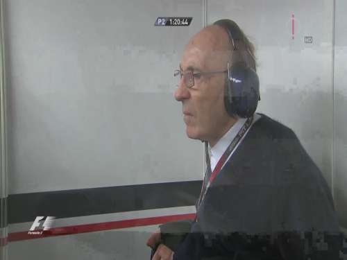

Nem tudom mi ez, de tegnap én is találkoztam hasonlóval. Ritkán nézek mindiget, leginkább F1 alkalmával. Idáig minden rendben volt, most nem ok. Nálam villognak a csíkok, hasonlít a gyenge vételhez, de csak átlátszó blokkok fordulnak elő, és mintha némi rendszer is lenne benne. Visszaraktam a .48-at hátha, de semmi. Milyen OS-t, és vga-t használsz?
vfo7
Ilyen jelenség jellemzően akkor szokott fellépni, ha valamilyen földelési hiba van a rendszerben. A bejövő TV-koax árnyékoló harisnyája földpotenciálon van és a szgép háza is, de mindkettő máshonnét kapja a földelést: a hálózati dugalj az elektromos hálózat felől, a koax pedig a házba bejövő kábel felől. Ha a kettő között potenciálkülönbség lép fel, a TV-kép ilyen csíkos tud lenni. Sőt, a csík mászhat is függőleges irányban.
Próbáld meg a 230 V-os földelés csatlakozóját az aljzatban összekötni a koax kábel harisnyájával valahol a szgép előtt. Ha segít, valszeg a koax vagy a 230V-os hálózat földelési ellenállása nőtt meg. Lehet próbálkozni méréssel is: multiméter AC állásba, egyik mérőzsinór a koax harisnyára, másik a 230V földelőcsatlakozójára a dugaljban. Ha van feszkülönbség, az az oka a csíkosodásnak. Megoldás ld. följebb. Persze ez csak ideiglenes, mert nem szabványos és gondot is okozhat.
