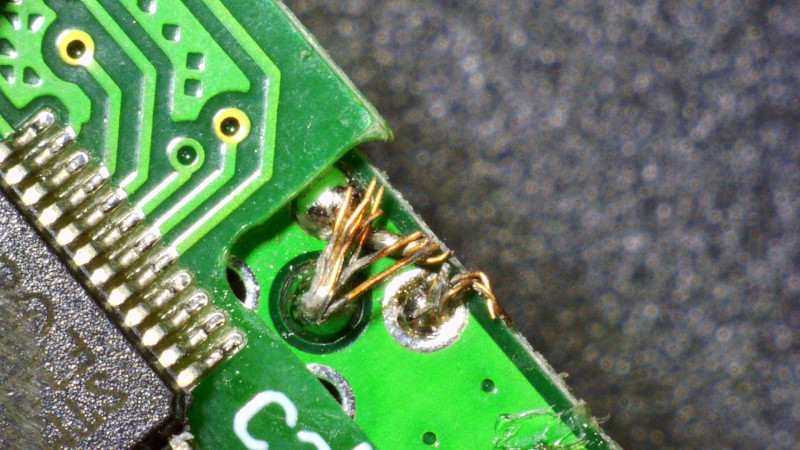

Sziasztok. Tudom hogy esélytelen, de azért megkérdezem. Kinyírtam a Flysky FS-SR8 vezérlőmet ami az etetőhajómban volt. Aliexpressről tudnék rendelni, de az a jövőhét végéig nem jönne meg, viszont a jövőhét végén megyünk horgászni. Esetleg tud valaki itthon egy üzletet webshopot ahol lehet ilyet kapni? Vagy ha van valakinek elfekvőbe egy és eladná nekem?
Köszi a bing-es tippet, meg fogom nézni.
Amúgy szerenécsre találtam egy doboz alján egy másikat, ami persze össze volt ragasztózva, de sikerült megfejteni a bekötést. A meleg pont van középen, az árnyékolás meg ketté osztva a két szélső pontra.
Illetve eljutottam oda, hogy nyugdíjazom a rendszert, és rendeltem ELRS vevőt az arkbird helyére

Csak a modellnevet bepötyögve a Bing-keresőbe probálkoztál? Azért a bing, vagy bármi más, mert az nem annyira pénzsóvár mint a Google, hogy 100 oldal hírdetés meg egyéb hülyeségek után talán találsz valami hasznos infót is.
Nekem 1-2 bonyolultabb dologban bevált, hogy nem a Google keresőjével kezdtem el a kutatást. -

Előszedtem egy régi repülős projectemet (10+ éves) ami sosem készült el.
Hiába volt dobozban, itt ott vannak érdekességek amit a 10+ év megrágott. Ilyen a vevő antennája. Egy Arkbird 433-as vevő van a gépben [link] , és az első mozdításnál az antenna leszakadt.
Nincs valakinek esetleg ilyen vevője, ahol meg tudná nézni nekem, hogy az antenna meleg pontja, illetve árnyékolása hogy van gyárilag beforrasztva?
Úgy tippelem a középső pin a meleg pont, a két szélsó az árnyékolás, de azért biztosra mennék ha lehet

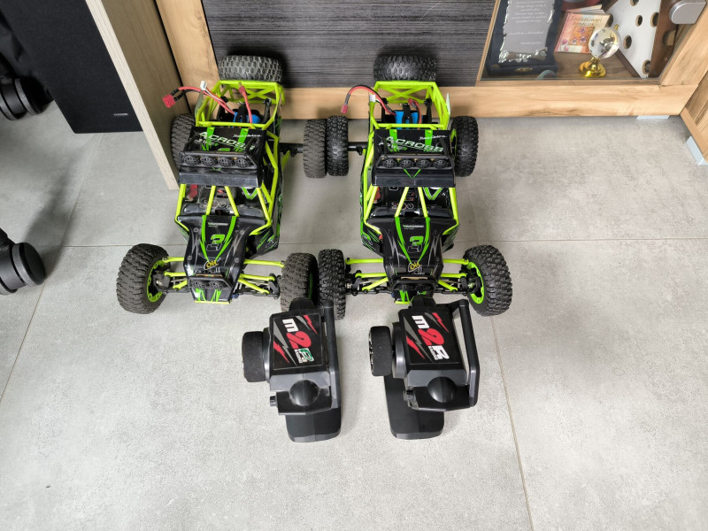

Mostanra sokaltam be annyira, hogy idegből megrendeltem ezt:
Majdnem 5 hónapja vannak fent és gyakorlatilag semmit nem koptak... Ezt linkeltem feljebb.
