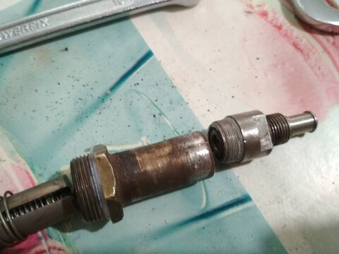

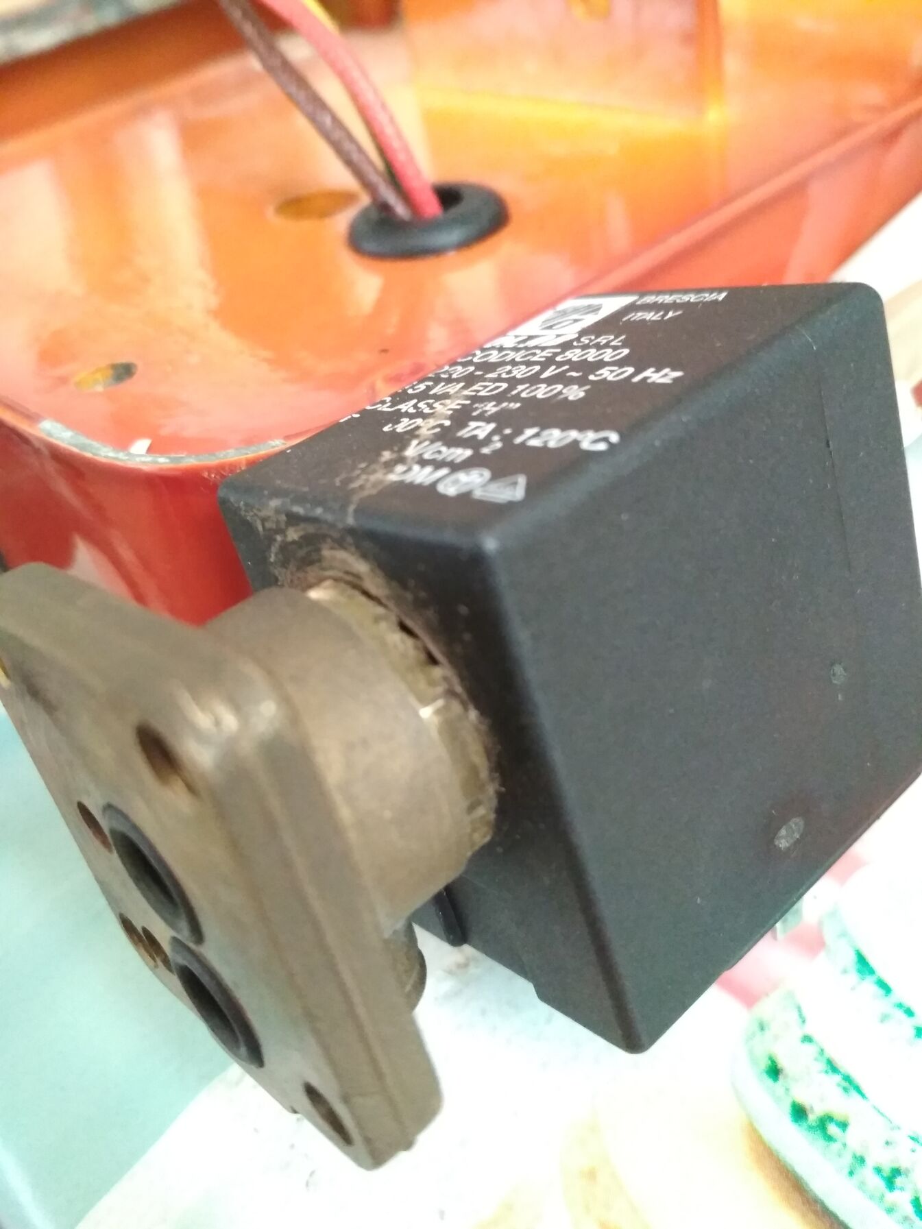

Szóval a pár nappal ezelőtti szolenoid problémával kapcsolatban írok. Szétszedtem a szelepet és jól láttam, hogy a műanyag ház mellett folyik a víz.
És a probléma (valamint a víz) forrása
Holnap ha belefér futok egy kört megkérdezem érdemes legyártatni a repedt darabot vagy új állja a helyét. (Mondjuk ez az OLAB 8000-es 30 guriga körül fáj)
Minden esetre köszönöm a tanácsot és a biztatást és biztos lesz még kérdésem az összeszerelés során!

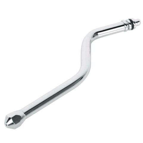

mézespálinka
#85260
erről a csőről van szó?
alul írják a plusz o gyűrű használatát, hogy ne lötyögjön.
vagy neked azzal együtt lötyög?

Oscar 90-es párna, kancsóban megfelelő a lágyvíz elérésére? (beszereztem, kancsóban van már, sajnos 2 keménységmérőm is "megromlott" - még akváriumos időből volt , tds-t mértem, azon javított, de ugye abból a keménységet nem igazán lehet visszaszámolni) Nem is a kv miatt, inkább a fullos rézcső tuning miatt kérdezem (amit itt is köszönök fragola-nak).
Másik kérdés: már csak a rancilio gőzcső kellene a GC-re, hogy nagyjából minden tuning meglegyen. Be is rendeltem, a drágább változatot ami "gond nélkül felrakható". Ez viszont lötyög mint az állat :S jobban nem tudom becsavarni a csavart a helyére, de nagyon nagyon lötyög a gőzcső. Annyira, hogy ki sem mertem próbálni. Erre nincs tippetek mitől lehet?
