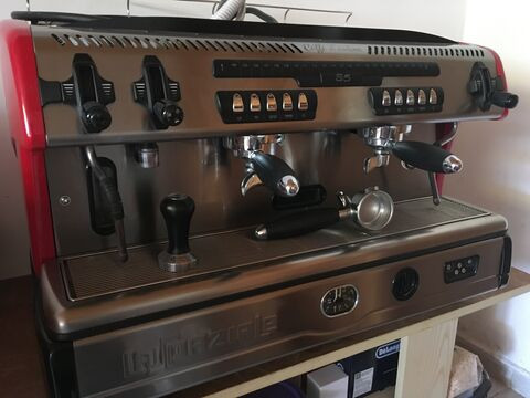

coxymaxi
Eladó La Spaziale S5.
Friss szervíz, két karos, programozható, 3 karral és tamperrel, ajándék vízlágyítóval. (Tóth Sanyinál, Szekszárdon, csak tisztítva lett, semmi problémája nem volt)

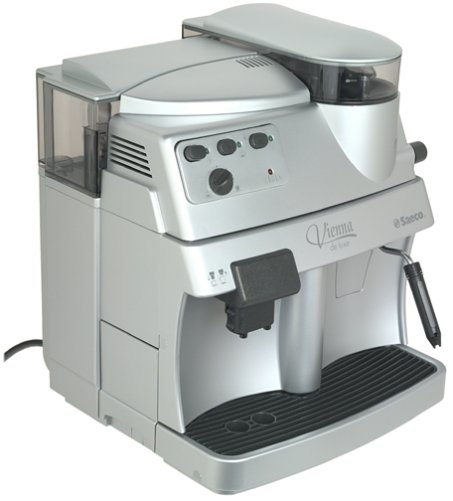

Banano
Adott egy saeco vienna deluxegép ami már egy ideje nem nagyon akar adni kávét...
Az egész úgy kezdődött,hogy egyik napról a másikra mintha "eltömődött" volna valami,és csak egy kevés kortyot adott,majd következő főzésnél egyáltalán semmit. Szervizmenübe beleptem,funkciókat végig próbálgattam,de víz nem jön keresztül rajta. Se a habosítós résznél,se a kávés résznél. Teljesen szétszedtem már,kitakarítottam,összeraktam,de még mindig rossz. Lehet,hogy a kazánszelep ment tönkre? -

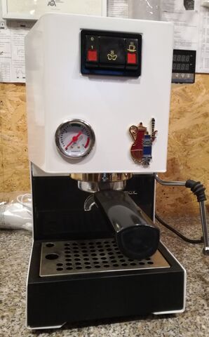

thomasrc
Került rá forróvízcsap is, ami miatt jobbrább tolódott az egész fej, illetve kicsit más lett a tálca dizájnja is miatta (lényegtelen különbség). Ha jól veszem ki a leírásából, akkor a PID kijelzője egyben timerként is funkcionál, ami szvsz baromi jó, ha tényleg így van.
Mondjuk az "auto-off" funkciót zöld pipával előadni még mindig furcsa nekem, de hát valahogyan el kell adni az EU-s előírást is...
Ami érdekelne, hogy a PID-et hogyan oldották meg vajon, pontosan minek a hőmérsékletét mutatja?
Szerk.: Amúgy ja, specifikációk szerint került bele külön gőzkazán is, ami miatt nagyobb lett az egész gép is (25x39x42 vs 23,5x34x29 cm).
