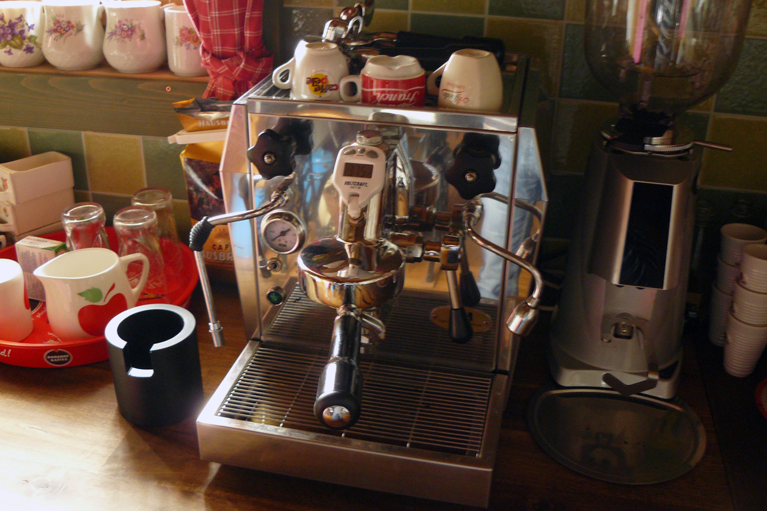

Faguriga legyek ha ez nem az első általam "gyártott" fejhőmérő!!! :-)
Erre mondta SID anno, hogy "paljoc ez olyan mintha Mona Lisa nyakába egy quartz órát akasztottál volna!"

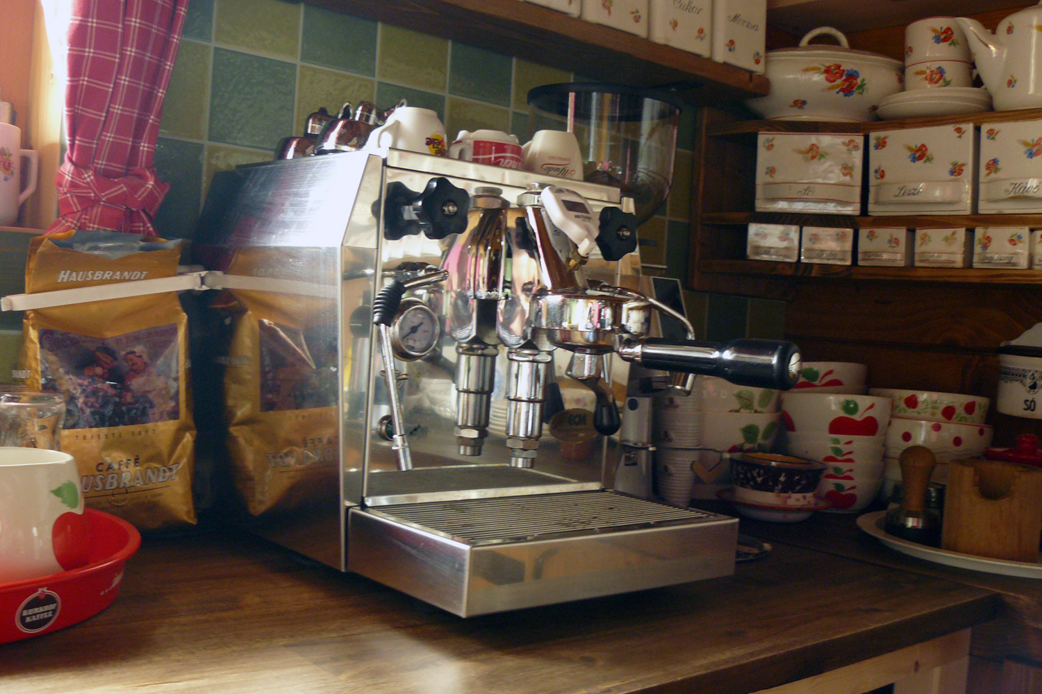

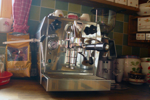

Eladó ECM E61 HX. Rendberakni van nálam, de a tulaj eladná. Szép állapotú, műszakilag kifogástalan.
A gép formailag és műszakilag is megegyezik a Rocket Giottoval.
Jár hozzá fejhőmérő, egyes kar, kettes kar, feneketlen kar.
Jelenleg nálam van használatban, itt megtekinthető, kipróbálható, vagy Bp.-i átadás is lehetséges.
Ára 185e. Ft. -

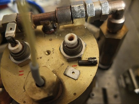

Letörött a Silvano fűtőszálon a csatlakozó, aztán addig bűvészkedtem, amíg a szál is kijött a helyéről...
Gondolom ez így kuka. Nézegettem új fűtőszálakat, de ilyen 600 W-os nincs az Expolygonban. Érdemes vennem hozzá egy kétszer akkora (1200 W) [Brasilia] fűtőszálat? Más lehetőség nem nagyon van sztem. -
