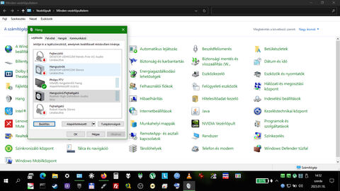

Ritkán van használva a jack, de naponta igen. Nem piros a hangerő ikon, teljesen normálisan mutatja, mintha nem lenne probléma a hanglejátszással. Nem én használom a gépet, csak segíteni próbáltam a hiba megkeresésében.
Most például a fejhallgató kihúzása után sem állt vissza a hang. A fejhallgatón működik.
A jack okozhatja, kontakthiba?
Köszi a hozzászólást, már ez is segített a lehetséges probléma feltárásában!

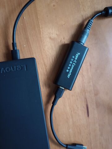

donjohnson #118339 üzenetére
Az a baj én autódiagnosztikához használnám ezért hordozhatónak kellene lenni..De egy táp sem árt.. köszi!

carr
donjohnson #117779 üzenetére
lejártam.
5.1 filmeket sem 5.1 el játszik le. csak sztereoban. -
carr
donjohnson #117777 üzenetére
közben becsatoltam egy képet. nincs, ő is csak sztereo módban operál. kimenetként Intel van megadva dekódolónak. :/

Dr. Akula
donjohnson #117477 üzenetére
Ha van sajátja, akkor oké. Én nem néztem ki belőle, a mai világban, amikor már telefon mellé se adnak.
Nem vagyok meggyőződve róla hogy a Type C a helyes irány töltőknél. Volt egy Type C billentyűzetem, leesett a földre, a kábelvég pedig kitörte a kis lapos pöcköt az aljzatból. Nem egy tartós valami, nem is merem mondjuk ágyba vinni így a gépet, egy véletlen mozdulat, és volt töltőcsatlakozó, nincs töltőcsatlakozó. Formailag jobb lett volna az Apple féle Thunderboltot alapul venni, ahol a csatlakozóban nincsenek vékony törhető pöckök, a kábel meg filléres (egy notebookhoz képest), az nyugodtan törhet. Inkább az.
Dr. Akula
donjohnson #117473 üzenetére
Hát mert a gépemhez gyárilag Type C fejű töltőkábel jár, és ugye azt kéne beledugnom a dokkolóba.
Most már itt is ez a divat. A téglalap fejes töltő még egy régebbi verzió, gondolom a dokkoló se 2022-es darab, de ez már a legkevesebb, igazából a bekapcsolás volt a lényeg. Illetve még az érdekelne hogy más típust is be tud-e kapcsolni, vagy csak Thinkpad only. Netán nem gyári, hanem ilyen általános dokkolók is tudhatnak-e ilyen trükköt, vagy azok biztos nem?
