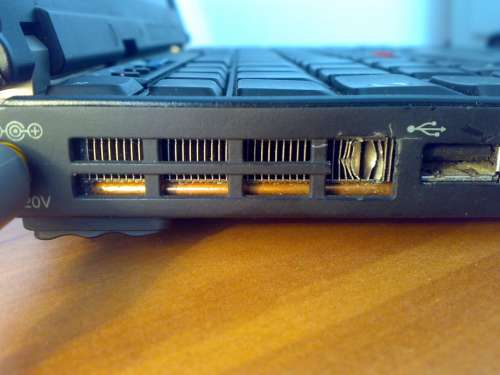

Nos, semmiféle buzerálás nélkül én 71 fokot tudok kitolni az enyémből, a legdurvább Prime-al. 20 perc után beállt ennyire és lefele ingadozik, szóval ez a teteje.
Az a gép azért volt jó árban, mert ott van valami. Plusz elég rendesen törték is. Erre mondják az olcsó hús dolgot. Ha tényleg bagó pénz volt, akkor mondjuk nem halál, szívesen megvesszük és elbontjuk, nekem is kéne belőle 1-2 dolog.
Shatterstar
atesss #48139 üzenetére
Én a helyedben biztosan nem vettem volna meg egy ilyen látványosan sérült gépet. Egyrészt mert rád hárul a javíttatása, másrészt felesleges pénzkidobással jár (szerintem). Ha valamire nincs elég pénzem akkor inkább addig gyűjtögetek míg össze nem jön az összeg egy makulátlan állapotú gépre
Talán még nem késő visszavinni az előző gazdájának!
Tikakukac
atesss #48134 üzenetére
Kapott az élettől rendesen. Valaki erősítsen meg, de mintha ez a gép keringett volna már aprón valamikor
Az a kilencvensok fok meg szerintem marha sok. Lamellákat visszahajtogatva is ennyi? Most épp nincs lefeszelve a gépem, de ilyet én nem tudok csinálni, igaz, SL9300-am van.
