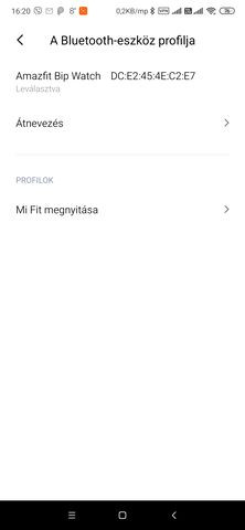

Közben meglett a megoldás. Annak ellenére, hogy azt írta, hogy sikertelen a kapcsolódás, párosítva továbbra is volt az appban. Ott kellett először megszüntetni a párosítást. Viszont az sem működött először, ebben segített amit írtál, hogy gps is kell neki. Kimentem a lakásból, ott egyből ment a párosítás megszüntetése. Utána már odakint csináltam, ott egyből ment az újrapárosítás.

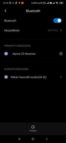

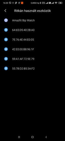

A héten tértem át Iphone 7-ről Xiaomi Mi 9T Próra. Az órával kapcsolatban nem nevezném zökkenőmentesnek az átállást. Iphone-on kijelentkeztem a MiFitből, bluetooth párosítást megszüntettem. Xiaomira letöltöttem a Mifitet, bejelentkeztem, párosítottam. Kicsit furcsa volt, hogy a bluetooth eszközök között nem láttam, de a MiFit összekapcsolódott vele, működött. Feltettem Notify & Fitness for Amazfit programot is, idegesített, hogy az értesítések szövegeit nem küldi át, így meg is vettem a Pro verziót. Délután beültem az autóba, ott is párosítani akartam a hangrendszerrel, az sem ment rendesen, emiatt kipróbáltam, hogy bluetooth kikapcs-bekapcs, sikerült is a párosítás. Azóta viszont az órához nem tud kapcsolódni. Először újraindítottam a telefont, majd az órát. Semmi. Nyomtam az órán egy factory resetet, újraindult, azóta az van a képernyőn, hogy? "Open the App to pair", de továbbra is az az üzenet a MiFitben, hogy Órához való kapcsolódás sikertelen. A bluetooth eszközök között már látható, de "leválasztva" állapotban, nem kattintható mintha nem lenne elérhető. Leszedtem már a MiFitet, és a Notifyt is, újraraktam, ugyanaz. Laptop látja, sőt kapcsolódik is hozzá, de azzal nem tudok mit kezdeni. Még valami ötlet?

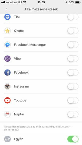

Köszönöm szépen, ezzel végülis még együtt lehet élni. Csak gondoltam némi akkukímélést lehetett volna elérni, ha kevesebb értesítés jön.
Rémlik mintha olvastam volna, hogy van egy olyan feature, hogy beállítható, hogy karemelésre kapcsoljon be a világítás. Sehol sem találok erre utalást, sem az órán, sem az appban. De az is lehet, hogy keverem valamivel. -

Szerintem nekem sem frissíti, gondolom valami beállítáa gond. (Ha működik egyáltalán ios-en)
Nekem is ios-es kérdésem lenne. Az értesítéseket valamivel részletesen nem lehet személyre szabni. Igazából nekem egyedül az eredmenyek.com értesítések kellenének, a többi nem. A Mi Fitben ezeket ki is kapcsoltam, de miután az eredmenyek.com külön nem szerepelt, be kellett kapcsolnom az egyéb opciót. Így viszont minden jön, Instagram, email, pedig ezek ki vannak kapcsolva. -
