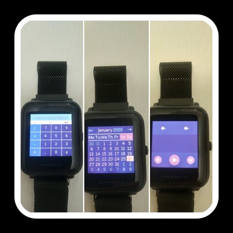

Nekem már hónapok óta fent van. Semennyivel nem merül jobban és ugyan olyan stabil mint a gyári. Én is Bandage-el használom de nekem fent van mellette a modolt mi fit is (hogy ne frissítse csak az agps miatt) . De anélkül is megy tökéletesen. Én poweramppal vagy a huawei gyári zene lejatszójával használom a zene vezérlést. Mindkettőt tökéletesen vezérli. Kamera vezérlő nincs benne de nem is néztem, hogy van-e frissített sw mert ez tökéletes. Amúgy kamera vezérlést nem lehet bandage gomb vezerléséhez hozzá adni?
Szerk. : néztem és van benne fénykép készítés lehetőség, ez valószínű a videót is indítja.
