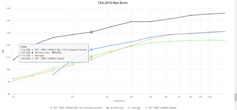

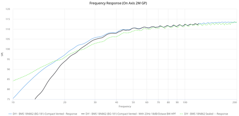

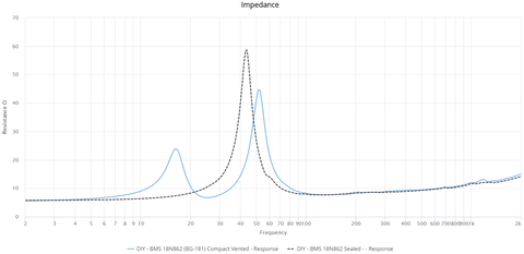

Tehát miután körbejártuk a témát, a konklúzió az, hogy ugyanarról beszélünk:
- A jó mélynyomó drága
- A reflexes mélynyomó a tuning frekvencia környékén jóval magasabb hangnyomást biztosít azonos teljesítmény felvétel mellett. Kb 50 Hz+ ugyanazt hangnyomást tudja biztosítani egy zárt, mint egy reflexes.
- A zárt láda hangnyomás esése kevésbé meredek, ezért a szoba kiemelő hatása miatt mélyebb frekvenciák megszólaltatására alkalmas, bár nem akkor hangnyomással mint a reflexes
- A zárt ládák kevesebb helyet foglalnak el
- A hangminősége mindkét típusú mélynyomónak ugyanolyan jó, ha megfelelően tervezték és készítették el.Miután a jó hangminőség adott, a többi tulajdonság figyelembe vételével mindenki ki tudja választani mire van szüksége.
Én például zárt subokat építettem a moziszobámba, mert
- Egyerű modellezni és szinte lehetetlen elrontani
- A cél az 50Hz körüli chest slam volt, a többit rábíztam a roo gain-re, lesz ami lesz
- Olcsóbb volt mint egy SVS sb2000 pro, miközben egy SB16-al vetekszikAz eredmény teljesítette az elvárásokat, sőt volt aki rákérdezett, hogy bass shakert-t raktam a kanapéba, vagy csak a subok működnek.

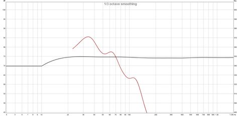

Egy ilyen görbén nem segít semmilyen márka csúcskészüléke, vagy EQ, vagy kezelés. Kizártnak tartom, h ilyen gondot megoldjon pl. egy Primare, vagy Rotel cucc, szóval hajra lehet kenni a minőséget, ha tré az akusztika. Az más kérdés, ha éppen úgy rossz, h ott rak hozzá, ahol mondjuk éppen előnyére túloz.
