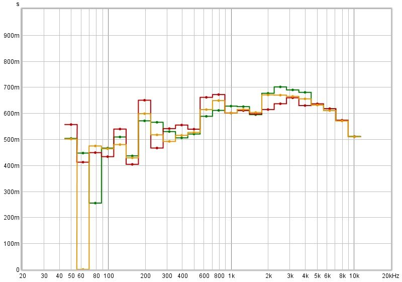

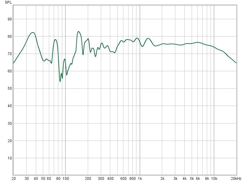

Nyilván való te a subon nem hallod de attól még csinálja. Több millás rendszeren hallottam és igen sistergeti a magast. Bár azt hozzáteszem h kevesen használtok olyan magast
Viszont másnál is csinálja XLR mellett is ha biampolva halytasz vele egy ilyen frontot akkor ezt ugy oldottuk meg h visszavettunk 3/4 hangerőre a magas oldalát és így ez kevésbé zavaró a proci meg szépen ezt javította. Nem mondom hogy zavaró a jelenség mivel csak akkor lehet hallani ha teljesen csend van, zene illetve mozi közben men hallatszik.
Fos forrás..Anthem AVM60 és Storm Audio ISP MK1 procival sem változik a jelenség...Szóval ez a Crown
