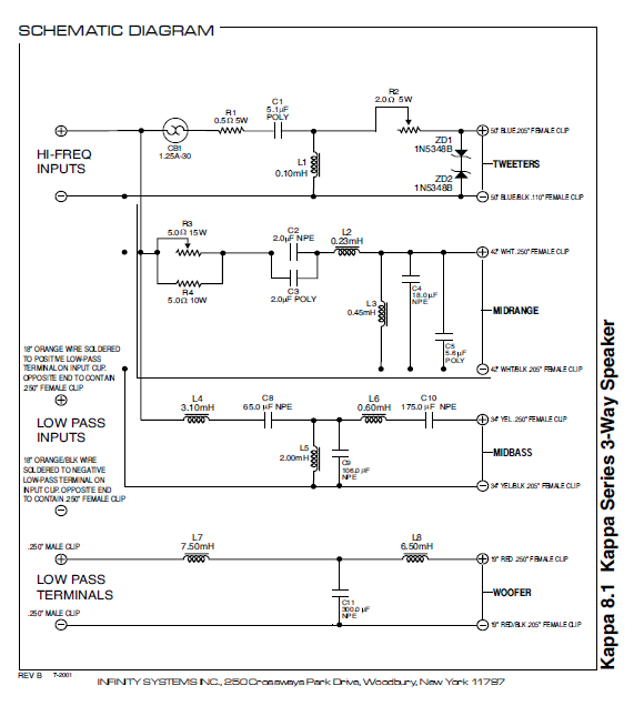

Isten ments, hogy tapsolj! Csak, hogy teljes legyen az öröm a következő lépés az Infinity Kappa 8.2-es dobozaim váltója ugyanilyen minőségű alkatrészekkel lesz átépítve nemsokára!
Inkább azt lásd be, hogy egy sok hangszórós dobozhoz muszály egy bizonyos mennyiségű alkatrésznek lennie a váltóban ahhoz, hogy jó legyen! Ez természetesen igaz akkor is ha centerről beszélünk!

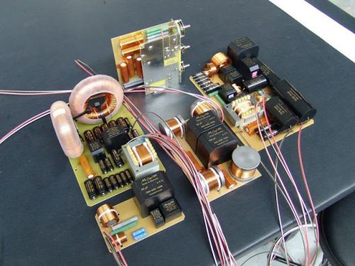

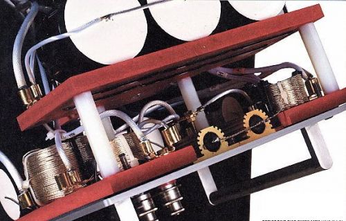

Minél magasabb kategóriás egy elektronika, annál inkább törekednek a lehető legrövidebb jelutakra. Éppen a high end hangdobozokra jellemző, hogy kevés alkotóelemet tartalmaznak a keresztváltók.
Azért ezt Te sem gondolod teljesen komolyan ugye?Akkor ez a váltó mit keres egy Grande Utopiában?:
Gondolod, hogy egy kondenzátor 20-30 évig tudja azt az értéket amit új korában?
Mivel nem lett módosítva a váltó ezért egy ügyes kezű forrasztani tudó ember is csinálhatta volna! Természetesen az illetőnek nem ez az első ilyen munkája! -
gabo01
BBéci #110640 üzenetére
Szerinted én azt mondtam, hogy minél nagyobb annál jobb?
Ezzel most azt akarod mondani, hogy szerinted az eredeti 20éves kondik ellenállások és tekercsek jobb hangúak lehetnek mint ami most bekerült???
Nem változtattunk sem a váltó felépítésén sem az alaktrészek értékein! Minden ugyanaz mint az eredetiben csak sokkal jobb minőségű! -
