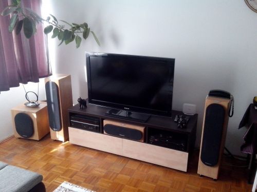

A kábelcsatorna mellett én azért azokat a gyomokat is elhúznám a jobbos hangfal elől.
Nem tudjátok ezt feldobni valamelyik szekrény tetejére inkább? Nagyon jót tenne a hangzásnak hogy mindkét hangfalat előrébb húznád, el a faltól, hogy szintben legyenek legalább az állvánnyal.
Nálam pl. a fikusz a mélynyomó mögött lakik, nem panaszkodik (szintén saját állvány).

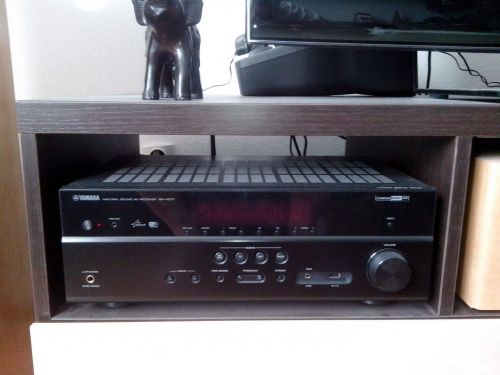

Az erősítő meg itt lakik:
Szerintem nem zavaró hogy nincs hátlap, cserébe max. langyos az erősítő.
