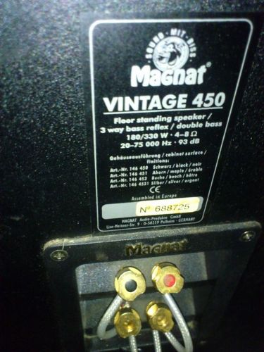

Simivok #113286 üzenetére
Ha nem cserélgetsz, nem biztos feltétlen kell neked a banándugó.
Banándugós megoldás, hogy a hangszórókábel végére az kerül....
A hidat tudod helyettesíteni a saját kábeledből levágsz és kör vagy villás sarut teszel rá, vagy tetetsz.
pl ilyet: [link]
Ezzel a darabbal helyettesíted a hidat...sokan csinálják, a jobb hang miatt... -

Simivok #110371 üzenetére
Tehát akkor kikotom a kábelt az erősítőből és amit a piros helyre csatlakoztattam azt rakom a pozitív pólushoz, és ha befelé megy a membrán akkor csak fel kell cserélni az erősítőnél? Mert ugye a falba megy a kábel és onnan ki a hangfalhoz.
Tehát igazábol 3 kábel megy a hangfalhoz. -
