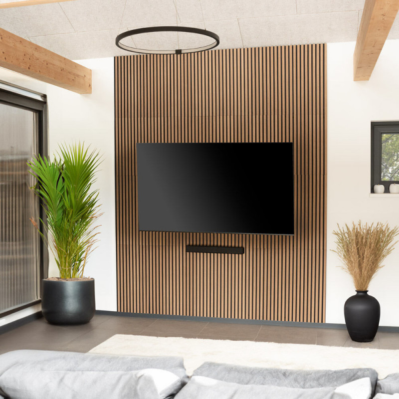

Igazából a teljes akusztikát meg kellene terveznem. Rengeteg üres fal van, kerámia burkolat, hatalmas ablak felület. A kanapé nagy és masszív, az már egy nagyobb elnyelő felület.
A TV-t két oldalról akusztik panelekkel toldanám meg, ez a frontokat támogatná kis mértékben.
Ennek a hátoldala filc, a lécek laminált MDF-ek. Nyilván vannak jobb termékek is, de ez a fal a leginkább üres és ár/mennyiség arányban ezzel járnék a lejobban.
Balról fal van, ide akasztanék 2-3 dedikált hangelnyelő képet, ami lehet kicsit drágább is. Jobbról nyitott tér, étkező és amerikai konyha, ezzel nem tudok sokat kezdeni sajnos.Hátulról meg egy teli üveg felület, ezt egyedül egy akusztikus sötétítő függönnyel tudnám kezelni, de kérdés, hogy mennyi értelme lenne, mert piszkosul drága a méter áruk és a beépített sínbe való kapcsok sem bírnák ki a súly szerintem.
Ami még kérdéses és zsebbenyúlós, az a basszuscsapda lenne. Itt nem igazán tudom, hogy mi a snake-oil, vagy valóban hatásos termék. -

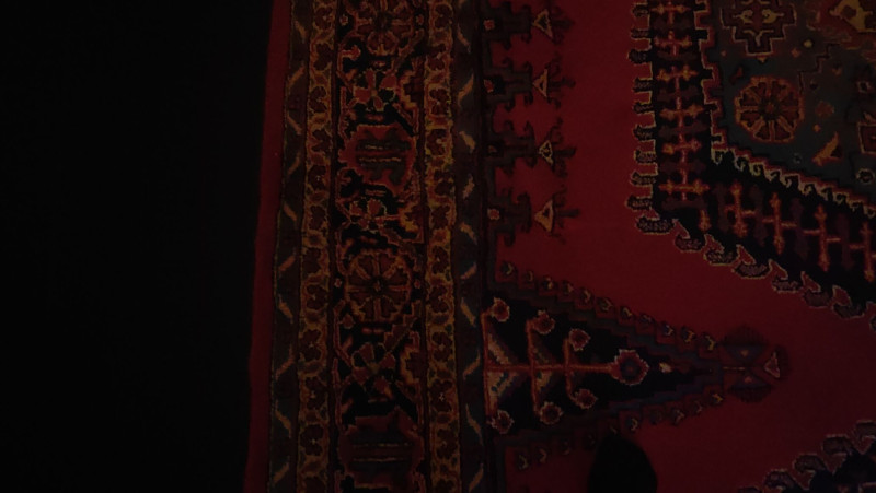

Ha már szőnyeg a téma, nekem is be kell adnom a derekam valamire. Nem szeretnék vastagat, inkább valamit, amin a robotporszívó könnyen átmegy, ki tudja tisztítani.
Érhetnek ezek is valamit? Mert csakis a hangzás miatt lenne applikálva, személy szerint szőnyeg ellenes vagyok.

Kézi gyártású, de nem perzsa hanem Dél-afrikai Köztársaság. Nem lehet akárhogy tisztítani, tehát nagyüzemi gép tisztítás kizárt.
A nővéremnek volt egy Dél-afrikai ismerőse aki Magyarországon járt mert édesapja elhúnyt és a házában csomó ilyen szőnyeg volt. Egyet megörökölt a nővérem.Ez kb 20 éves történet. Kb 10 évet csak összecsavarva volt egy fóliasátorban nem az értékéhez megfelő bánásmódba, amikor rátaláltam és megkaptam ajándékba.
A FB-n megtaláltam a Dél-afrikai gyártót. Elküldtem nekik üzenetben a címkét, hogy ők gyártották-e. Visszaigazolták hogy igen, és egy elég régi szőnyegről van szó. Szóval szerintem 30+ éves, az ára már akkor is elég szép volt.
Tehát nagy becsben van, és a nagyon jól teszi a dolgát a házimoziban is, kényelmes rajta járni, elnyeli a projektor fényeit, illetve csillapítja a hangokat és esztétikailag is nagyon jól néz ki...
Most kisebb vagyon ilyet venni. FB Link: [link] -

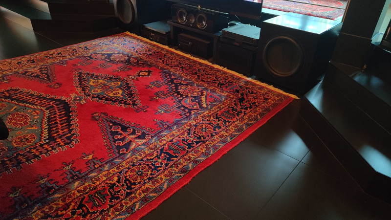

Nem mert a sz@r telefon túloz és kiemeli a szőnyeg színeit. Éppen vetítés közben nem verődik esemmi fény vissza a szőnyegről. A matt fekete padlóról sokka több fény verődik vissza mint a szőnyegről. Ez látszik is a képen...
Valami ilyesmi ha letiltom a kamera kiemelést.

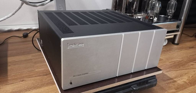

Beszéltem a tulajjal, le is foglalóztam. Megy vissza a "baszix" dániába.
10 éve vette újonnan a Lexicont, azóta készül egy komolyabb házimozit összerakni, de sosem valósult meg és már nem is akar. Egy sztereó szettet hallgatott vele időnként, de ahhoz is van egy méregdrága csöves erősítője. Tipikus hanyatló nyugat szindróma.
Viszont sikerült bealkudnom 1500-ra, annyiért a büdös életbe nem kapni ehhez fogható végfokot, ha 10 éves, ha nem. Köszi a véleményt!

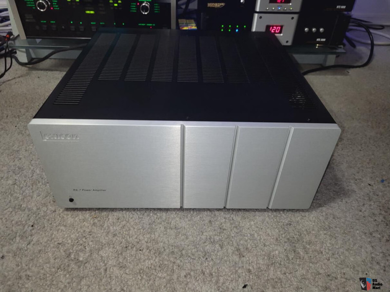

Megfogott a végfok által kapott extra teljesítmény, de még visszaküldési határidőn belül vagyok a BasX-7-el.
Találtam egy Lexicon RX-7, közel 20 éves cuccot, 1600 euróra tartják, de ez valami brutál High-End cucc. Nyilván itt az X3800 és a Dali Zensor szett lenne a gyenge láncszem, de ki tudja mit hoz a jövő
Mennyire lehet hosszú távon tervezni egy ilyen idős Amppal? Amit tud az brutális, mérve 200W ACD 8Ohmon, egy igazi terminátor.Szerk: bocs, nem Gino20 üzenetére akartam válaszolni, reggel van még

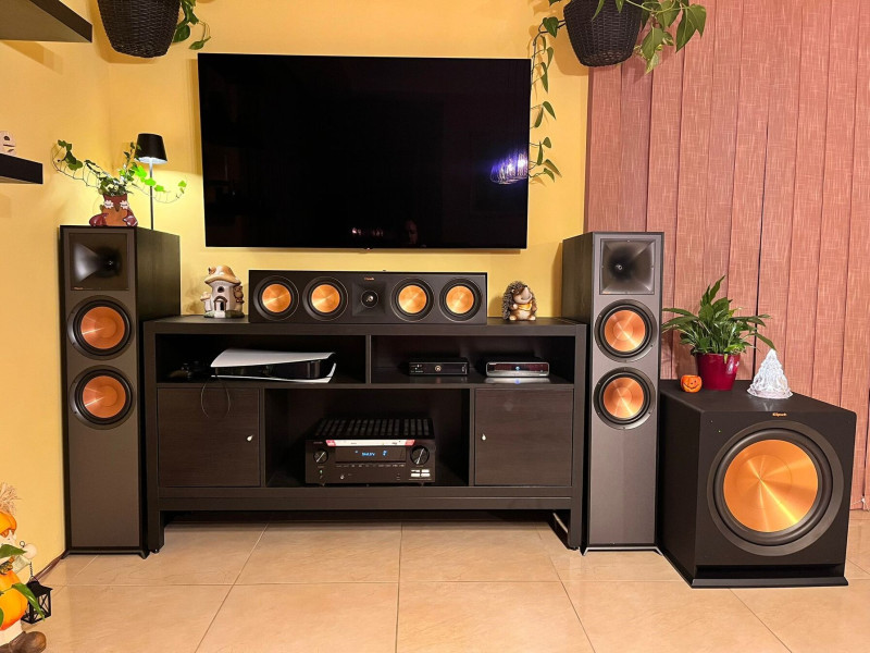

Helyénvaló a kérdésed, a képen látható elrendezés remek példa arra, hogyan ne. Még a belépő topikban is kiverné a biztosítékot.
Szorosan falhoz és sarokba állított hangdoboznál rosszabbat elképzelni sem tudok, pláne úgy, hogy a szekrény is ad pár pofont a hanghullámoknak. Sajnos a másik helye sem sokkal jobb.
Inkább egy csúcs soundbar-t tennék oda, de valami csillapítás akkor is kellene a padlóra. -
