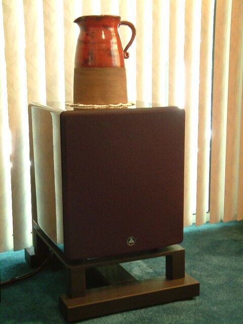

python1
Atomgeszi #188687 üzenetére
Lehet tégla, öntött beton, fa tömbbök mint lábak, a gumibak a padló és az emelvény közé kell, ez a fajta gumi a legjobb.
Az Obiba lehet kapni ilyen gumit, és ha már ott jársz, hátúl ahol a kerti cuccok vannak szoktak lenni gránit, betonkockák ezeket le is festheted detonfestékkel vag be is csomagolhatod tetszés szerint.
Egyelőre ez jutott az eszembe. -
