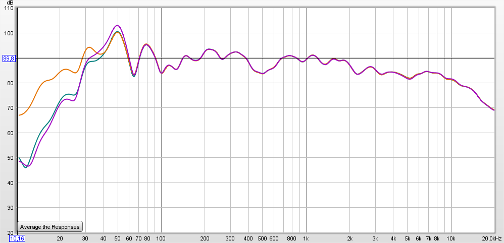

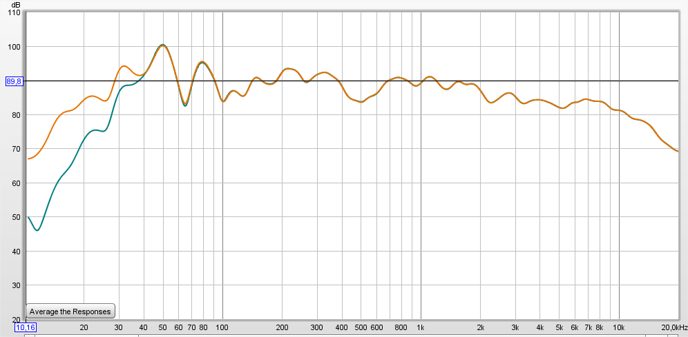

próbálgatom a rew-es mérést, most csak audyssey mikrofonnal, nincs más és alap megfigyelésekre bőven jó ez.
Az 5.1es setup subja nem túl combos, de mégis egy dedikált sub.
Azt gondoltam teszi a dolgát. Eddig az erősítőn a frontokra Small beállítást használtam, Audyssey a crossovert 40Hz-re állította be, alatta dolgozzon a sub.Rew-vel megnéztem mi történik akkor, ha a frontokat Large-ra állítom, és kiiktatom a subot.
Az alábbi eredményt kaptam. Már fülre feltűnt a mérés során, hogy ha csak a frontok szólnak, sokkal hamarabb megjelenik a mély.Rosszul mérek valamit, vagy ez tényleg azt mutatja, hogy többre képesek a front hangfalak?
A mérést úgy végeztem, hogy audysseyvel kalibráltattam, tehát elvileg a sub szintjét ő határozta meg, majd a mérés során kikapcsoltam az Audysseyt.Kipróbáltam, hogy kézzel feltekerem a subot -bár ettől meglepetést nem vártam. Minimálisan megemelkedett a hangnyomás kb 30-55 Hz között, de ennyi:
egyszerűen ennyire sovány a sub, azaz kb jobb nem is használni...?

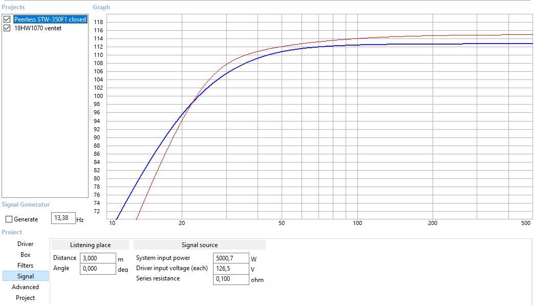

Pl itt egy teszt, ahol az látszik, hogy hiába a matematikai xmax, a korlátozó tényező a felfüggesztés, konkrétan még a matematikai xmax felét sem éri el a hangszóró, de már túllépi a meghatározott torzítási értékeket, a valós xmax tehát ennél a hangszórónál +/- 2.8 mm.
[link]Ez csak egy példa, de ennek az ellentétjét is meg lehet találni, amikor a matematikai xmaxon túl is lineáris marad a hangszóró, ehhez nagyon jó felfüggesztés (is) kell, ami ezt lineárisan tűri.

A tekercs hossza 58 mm, a pólusvas vastagsága 36 mm, tehát matematikailag marad 22 mm teljes lineáris löket azaz +/- 11 mm. Bár ettől még lehet ennél nagyobb kitérés esetén is lineáris, de az is lehet, hogy pont a megadott 10,5 mm xmax értékig lineáris csak, ezt csak méréssel lehetne leelenőrizni.
Pl a Faital sem a száraz matematikai xmaxot adja meg, hanem egy másik formulával számolnak, aminek a magyarázata ott van minden adatlapon, és úgy tűnik, hogy elég jól be tudják evvel lőni az igazi xmaxot, tehát ahol még ténylegesen lineáris a kitérés a szuboknál meghatározott tűrések szerint, legalábbis a mérések ezt mutatják. -

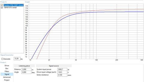

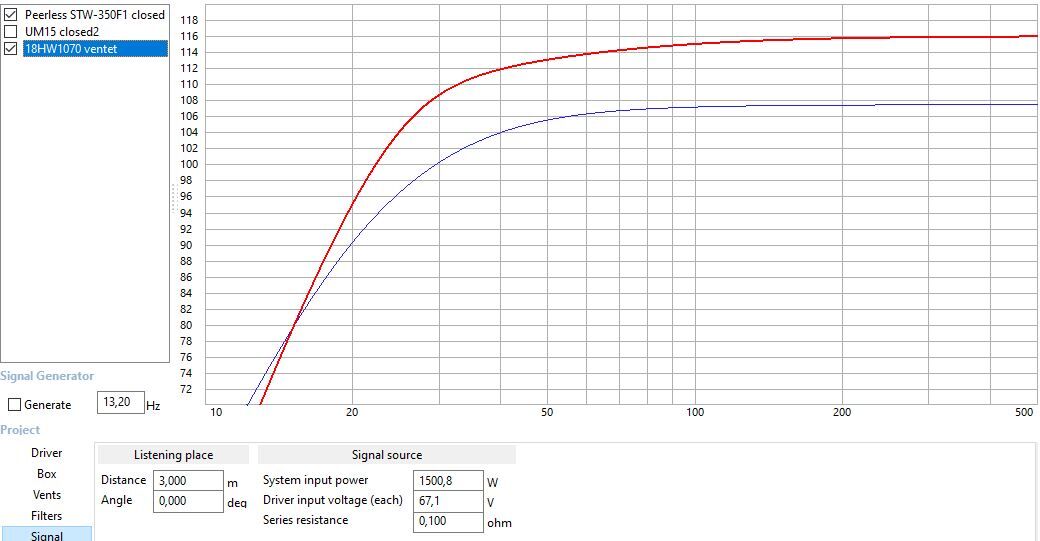

Már 550W-al Xmax-on van a winISD szerint (20Hz-es vágás nélkül meg már 250W-al). 80 liter nettót adtam meg neki amúgy. Dehát ez az Xmax annyira kicsi ahhoz a gumiperemhez nézve, hogy nyilván úgy van kitalálva, hogy fölötte is bőven dolgoztatja az ember.
5000W-al 31mm a kitérése, ez az Xmax kb. háromszorosa. De ki a fene akarna ennyivel etetni otthon egy hangszórót.
A Faital itt 1200W-on van Xmax alatt.
(De az is elbír csúcsban 3200W-ot spec szerint.)

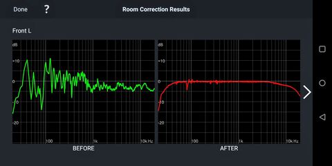

Lecseréltem a Marantz Nr 1504-em egy Denon AVR x3700h-ra és valahogy nagyobb durranást vártam. :)
Igaz az első mérés eredményét használom még, szóval valami félre is csúszhatott. Az oké, hogy jóval kevesebb (de tisztább) a mély, azt könnyű korrigálni ha úgy tetszik. De a hangkep valahogy hidegebb és a térérzet ugyan sokkal nagyobb, mégis a Marantznak valahogy "sűrűbb" volt a levegője. Ott jobban benne ültem a dolgokban, most mintha távolról szemlélnék egy nagyzenekart. Nem mondom hogy ez rosszabb, de feltűnően más.
Sokkal jobban hallom a rossz minőségű sávok tomoritesi hibáit, a Marantznak vagy volt valami javító eljárása, vagy csak kevésbé volt részletező. ;)
És a lényeg: a frontok erositoit tényleg csak annyi lekapcsolni, hogy az amp assign nal 11.2-re kapcsolok?
A nappali egyelőre nem tartalmaz akusztikai elemeket, mennyire rossz ez a mérés?Előre is köszönöm a választ.

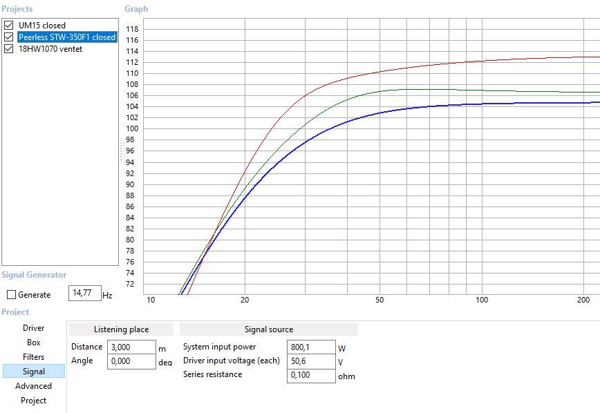

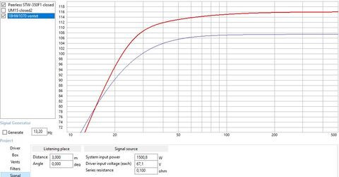

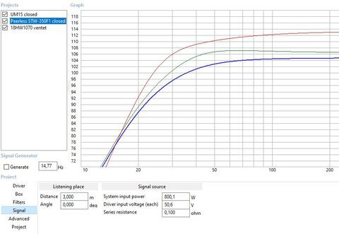

800W-on mind (3m-re), 20Hz-en HPF. A három közül egyedül a Peerless van ilyenkor Xmax fölött.
A zöld az Ultimax, a Faital (piros) egyébként már 400W-al is nagyobb hangnyomást produkál tőle.
Peerless és Faital 1500W. Utóbbi itt körül éri el a max lineáris kitérést (a tervezett dobozommal), előbbi pedig már bőven fölötte van.

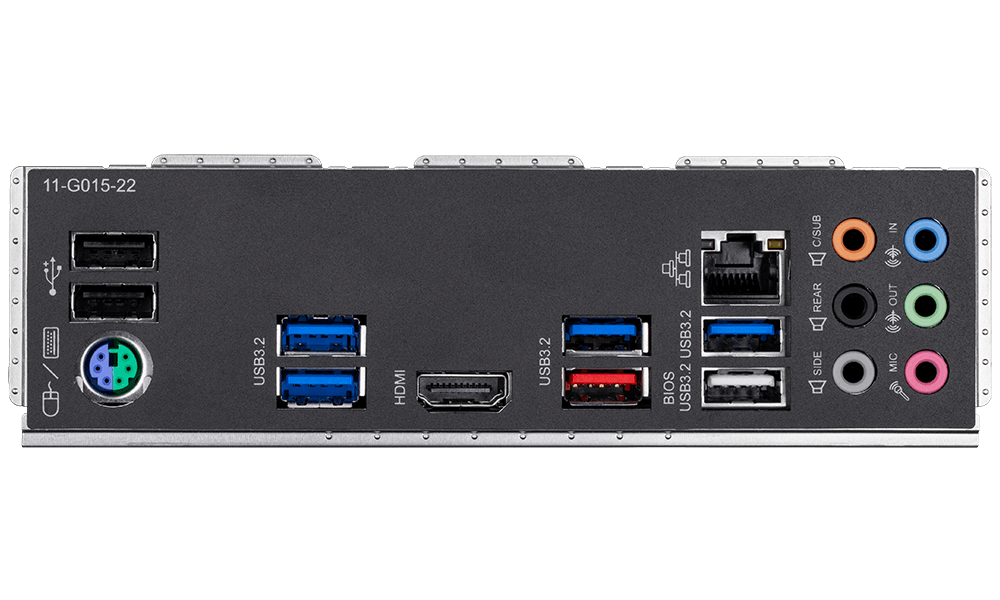

Az IGP sajnos nem tudom micsoda, google alapján se egyértlemű számomra!
Egyelőre most azt találtam ki, hogy ugye a Tv-mbe 2.1-es HDMI kábellel kötöm rá a gépem, általában a tv hangszóróján szólnak a hangok, csak mozizáshoz vagy játékhoz használnám az 5.1-7.1 hangrendszert. Ezért most a TV hátuljába dugtam be az optikai kimenetre az erősítőt, és a tv-n át tudtam arra a portra váltani. Na most még azt kéne valahogy kitalálni, h ez így átviszi-e nekem (nvidia driver) az 5.1et legalább? Próbálta már ezt valaki?
Legvégső esetben amúgy lehet veszek egy ASUS Xonar AE 7.1 PCIe hankártyát, aztán az már mindent tud, minden beállítható rajta, amire nekem szükségem van, és van rajta az a k..va optikai hangkimenet is!

Sajnos a videokartyamon 1 db hdmi meg 3 db display port van, így nem lesz jó szerintem, esetleg megprobalom ma az alaplapi hdmi - vel, hátha külön tudja választani.

Úgy néz ki, hogy eddig többcsatornás analóg összekötést használtál a Sony-val. A Yamahán viszont csak sztereó bemenetek vannak analógból. Ha a HDMI nem játszik, akkor szerintem marad az optikai vagy koax összekötés, viszont ilyenek meg a pécéden nincsenek ahogy látom.
Egy hangkari amin van a két utóbbiból valamelyik, megoldhatná ezt a dolgot, leginkább optikai kimenet szokott lenni rajtuk. -

De, megoldaná. Egy megoldást ismerek rá, amit én írtam shadert. Ebben találsz ívelgetést, teljesen szabad négypontos trapézkorrekciót, és a felülről/oldalról vetítés miatt torzuló pixelméretváltozás elleni megoldást is. Ez még csak nem is olyan dolog, amihez dedikált kártya kell, nagyon kis költségű dologról van szó.

Először vagyok itt, kérlek nézzétek el nekem, ha hülyeséget kérdezek.
PH!-s kollégától vettem egy Yamaha RX-V771 típusú erősítőt, házimozihoz meg zenehallgatáshoz főleg. (Előtte egy Sony str-de497-t (képen a bal alsó sarokban van az a bemenet, amit eddig használatam) nyüstöltem, még mindig megvan, szépen teszi a dolgát, de valami nagyobbat szerettem volna.)
A problémám viszont a következő:
Ahogy ma kézhez kaptam az erősítőt, akkor vettem csak észre, h az eddig (gépemből) jack-rca kábelekkel összekötött rész hiányzik a Yamahából (vagy én nem találom, hogy is kéne), ha úgynevezett Multi Channelbe akarom kötni. Ez ugye volt a Sony-n, de ennél sajnos ebben a formában nincs.
2.0-n a bemenetre rendben rá tudom kötni, ezt ki is tudom küldeni az 5 hangfalra egyszerre is, de sajnos ez nekem így nem felel meg.
Hdmi-n megint csak nem jó, mert ennek a típusnak még nem 4k-s (HDMI 2.0) a be/kimenete.
Optikai hangkimenet meg nincs a gépembe, ahhoz vennem kéne egy másik hangkártyát, így meg vagyok lőve.
Esetleg valami ötlet ezzel kapcsolatban?
(alaplapomon (gigabyte z490 gaming x) 7.1es hangkártya van, jack kimenetekkel, ezt szeretném főként használni):
Köszönöm!

Ez a korrekciózás gondolom nem oldaná meg PC-n keresztül egy átlagos domború lencsével rendelkező vetítővel a vetítést (megtartva az éles képet) egy 16:9 ívelt vászonra ugye?(mert speciális lencse nélkül a 16:9 ívelt vásznon is hordó torzítás lép fel...a speckó lencse/prizma meg drága)
