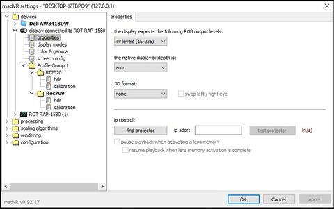

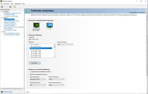

Ha jól tudom a következő az alap ha TV-n vagy projektoron nézed a filemt:
Nvidia vezérlőpultba kimeneti dinamika tartományt teljesre (full) kell állítani. A madVR-t korlátozottra limited (TV levels 16-235). A megjelenítő meg korlátozott limited dinamika tartomány.Ha nem megy az nvidia vezérlőbe a teljes dinamika akkor meg: nvida-limited, madvr full, megjelenítő limited.
Korábban írtam mi volt nekem a bug. Az lényeg, ha Nvidia limited akkor madVr ne legyen limited (TV level) mert akkor 2X csinálja konverziót és kivilágosodik a kép természetesen a fekete is jó esetben szürke lesz. -
