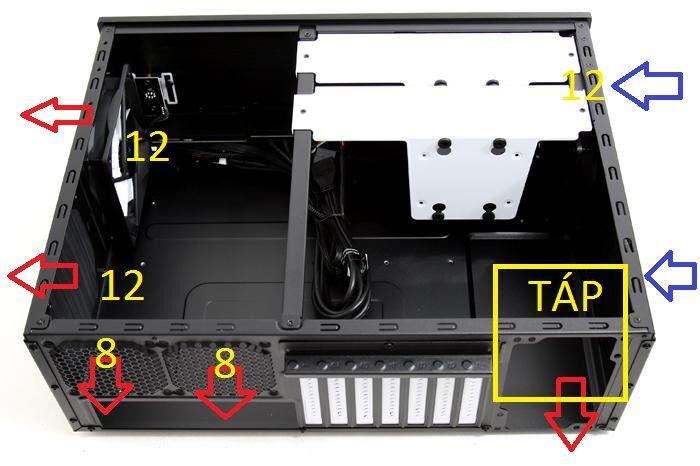

van egy fekvő htpc-m, (fractal design node 605)
heteken belül aktuális lesz a karbantartása (takarítás + pasztázás), így cserélve lesznek a ház ventik és a cpu hűtő is, ami egy Be quiet! SHADOW ROCK LP lesz.
Így lenne a légáramlat:
A táp friss levegőt kap és kintre is fújja. A 8-as ventiket mellőzni fogom.
A kérdésem, hogy a cpu hűtő (kb a bal asló sarokban van) ebben a közegben föntről fújja a "hideg" levegőt lefelé a bordákra vagy inkább a meleg bordáról fújja felfelé a levegőt?
szasanyi
