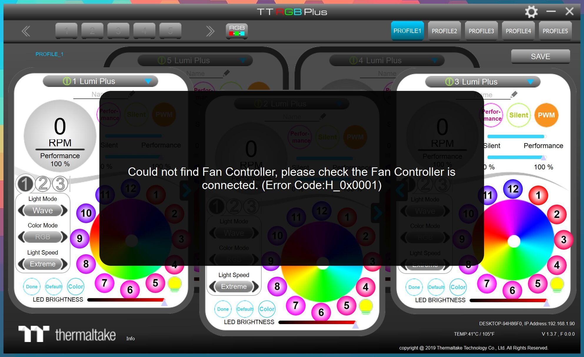

42861
Sziasztok. Nemrég ügyesen vettem egy ilyen ventit: [link] Mikor szembesültem vele, hogy ez bizony magában nem fog működni, a visszaküldés/csere helyett vettem hozzá egy ilyen controllert: [link]
De a boldogság nem jött. Ezt a hibaüzit kapom a TT rgb szoftverétől:Többször csekkoltam, minden jól van összekötve. A konti működik, mert a venti dolgozik, pwm megy. Az alaplap egy Gigabyte B450 Aorus M. A Giga saját progijával működik az rgb is rendesen, szépen kezeli együtt a venti-ram-vga-alaplap négyes világítását. Csak hát elég fapados, a TT progijában sokkal több az opció, jó lenne kihasználni. Van ötletetek, hogy mi lehet a gond?
