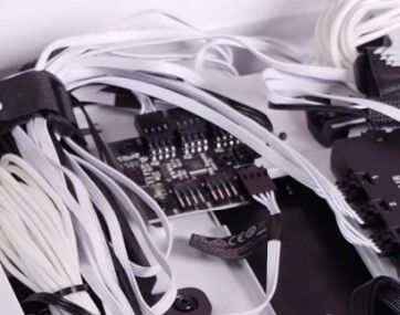

A házhoz adnak egy ilyen elosztót elvileg.
Az jó lehet, hogy ennek az elosztónak az egy csatlakozójára kötöm a 3db sorba kötött ventilátort, a másik kettőt amit írtál külön-külön egy-egy csatlakozóra és ezt az egész HUB-ot kötöm egy FAN csatlakozóra? Így az összes ventit egyben vezérelném azonos PWM-el. -

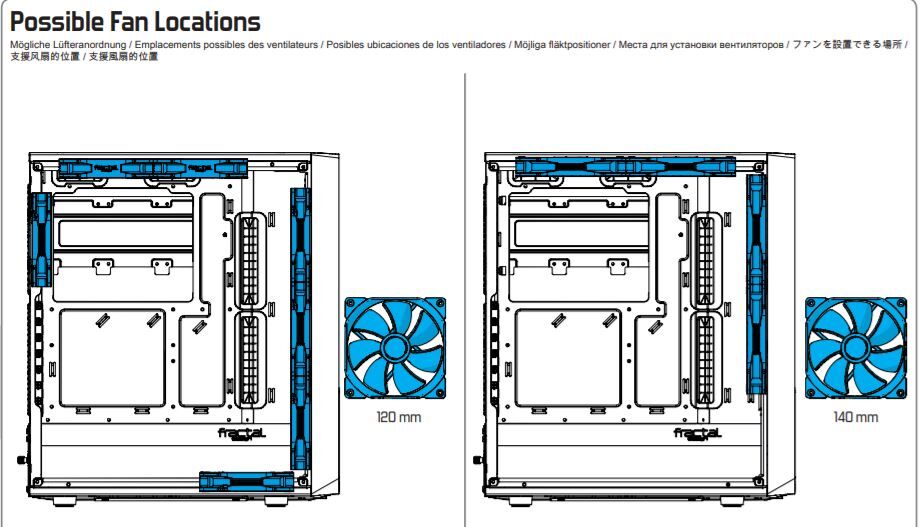

Köszönöm a válaszokat, még lenne egy kis értetlenkedésem, előre akkor megbeszéltük, hogy 2x140 mm-es legyen, 3x 120-as valóban már a táptakaró lemez alá is fújna.. [kép]
Hátulra akkor mehet a 120, ott nincs min gondolkodni, és ami a kérdés, hogy felül, hátra 120 vagy 140-es menjen? Korábban említetted, hogy egyel több legyen befújó mint ki.. Jelen esetben pont ugyanannyi lenne 2-2. -
