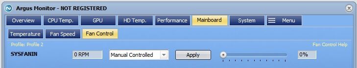

Van olyan szoftver amivel az alaplapi 4 pin -re kötött 2db ventit ki tudom kapcsolni win10 alól ? Csak akkor használnám amikor játszom, mert ezek hűtik a vga-t egyébként. Tehát nem 0 -ra akarom levenni a fordulatot, mert ha jól tudom ez nem használ a ventinek. Egy kapcsoló miatt most nem szeretném szétvágni a kábelt. -
