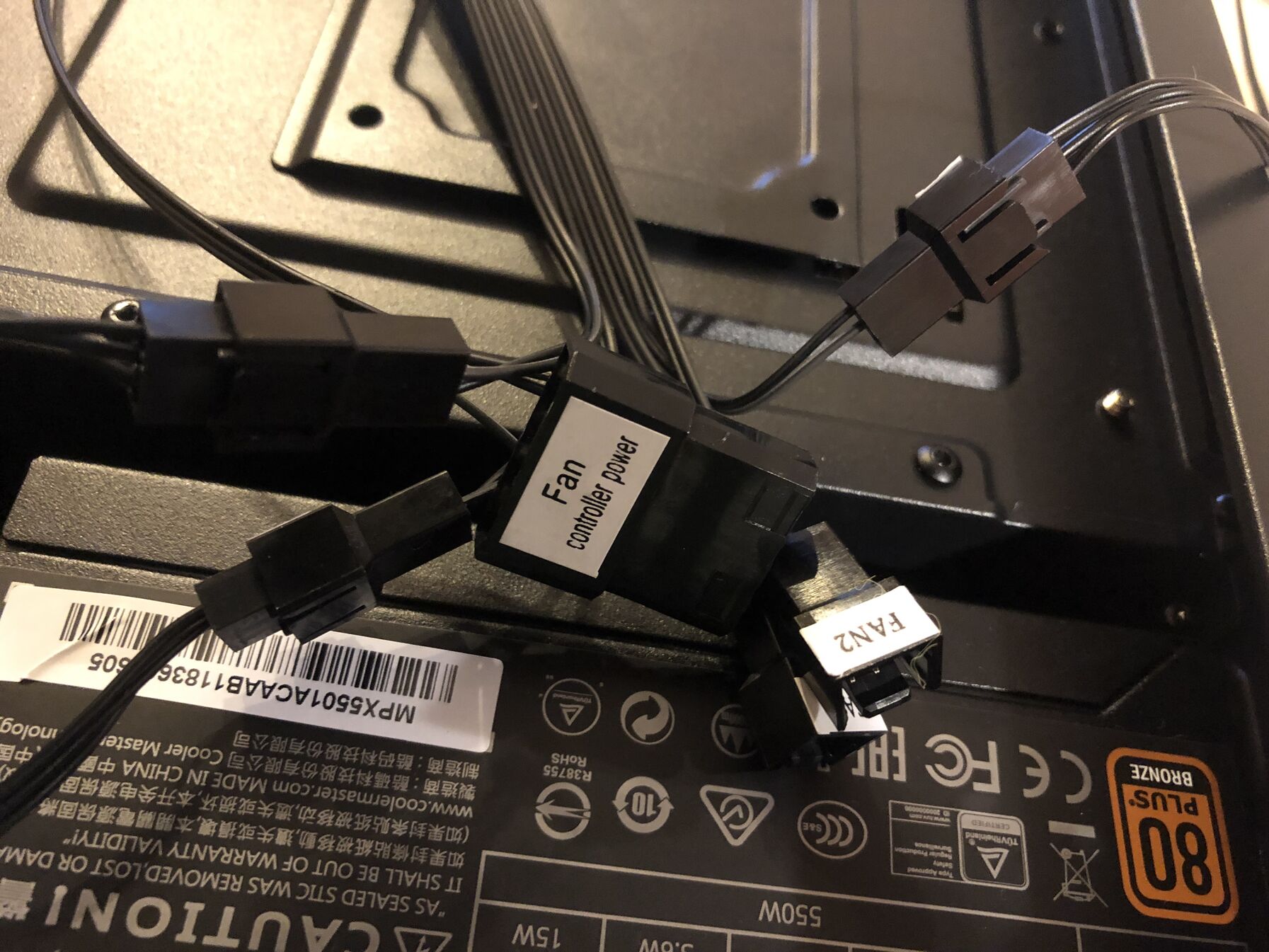

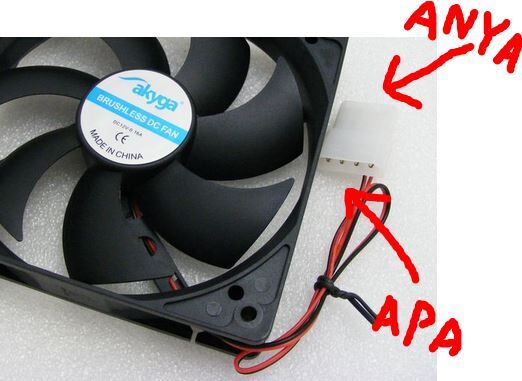

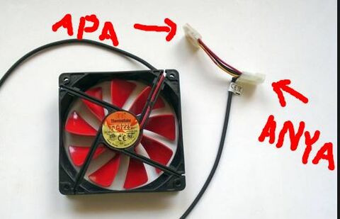

A "Fan controller power" feliratú csatlakozónak egyik oldala "APA". Azzal csatlakozz a tápegységre.

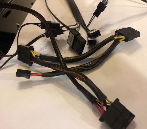

Néhány képet lőhetnél, mert a ház használatijában semmi nincs a csatlakozókról, illetve a beépített vezérlőről(ha van).
batorcickany
Sziasztok
Valószínűleg rossz topicra írtam előzőleg.
Építettem tegnap egy gépet de...nem tudom a Rogue3 ház ventiket hova bekötni. A ház gyárilag összekötötte őket és egy molex 4 pin anya csatlakozóm van (FAN controll power felirattal).
A tápom egy CM MWE550 amelyben több Molex 4 pin is van és azok is anyák. Egyelőre nem találtam Molex 4 pin apa-apa csatlakozót, hogy összeköthessem. Esetleg ez totál butaság lenne?Segítségeteket előre is köszönöm.

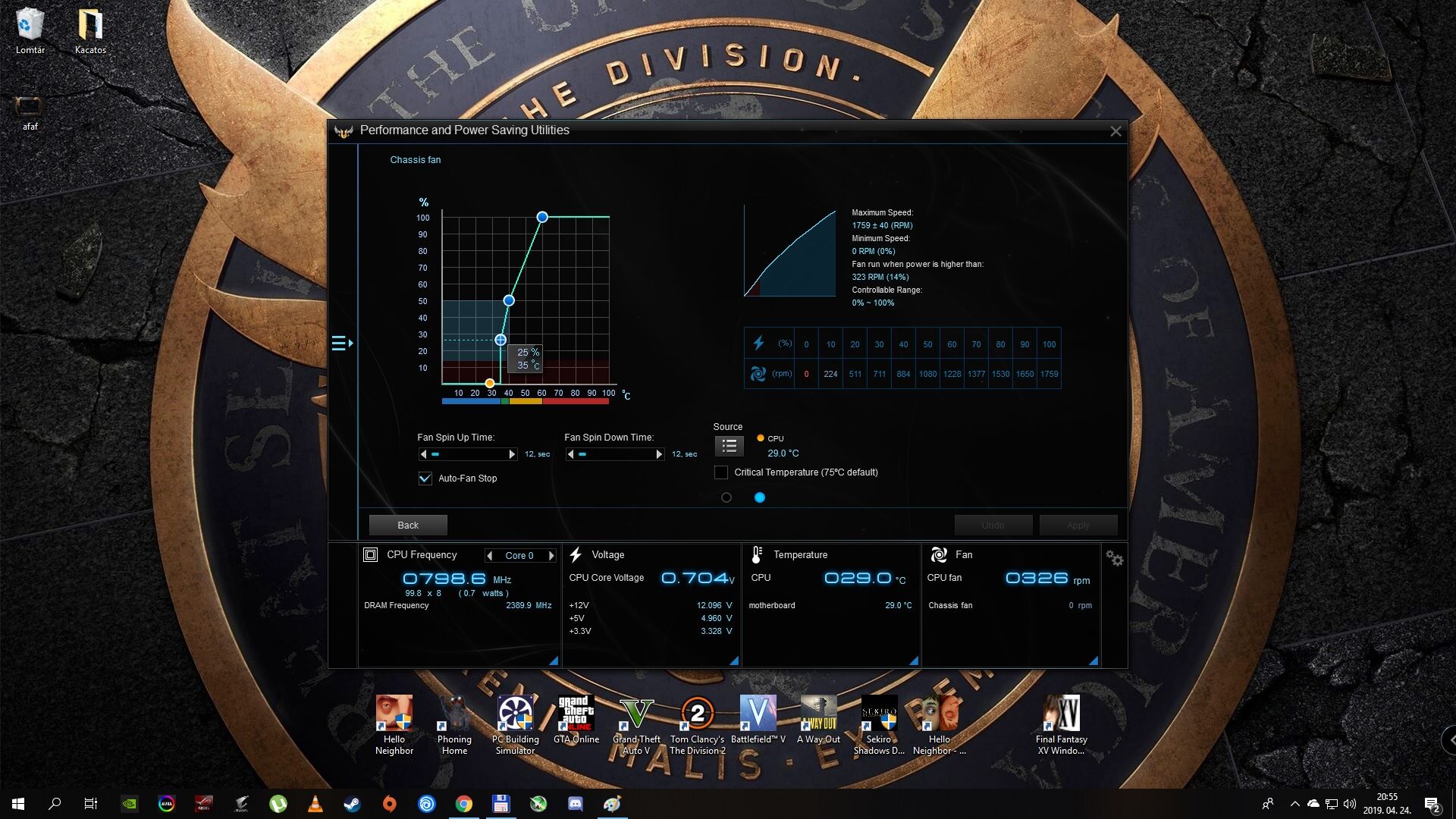

Az alaplap egy Asus Prime H270M-Plus, ezen itt helyezkednek el a ventilátorcsatlakozók (mindegyik 4 pines):
Most a fentibe van bedugva egy Y elosztóval a két első S12B ULN, a lentibe pedig a hátsó S12B redux. A lentibe azért nem akarnék több mindent bekötni, mert az üveg oldallap miatt nagyon látszik, a fentit viszont szépen el lehet vezetni hátrafele.
A procihűtő egyébként nem hangos, játék alatt sem igazán hallható (most nem otthon vagyok, nem tudok fordulatszámot), a videokártyának van hangja, pedig ez a piacon a leghalkabb a kategóriában.
Abból az elméletből indulok ki, hogy ha több friss levegőt kapna (a jelenlegi ~100m³/h-ról ~200m³/h-ra nőne a 14-es ventikkel), akkor a videokártyának talán nem kellene annyira pörögnie.

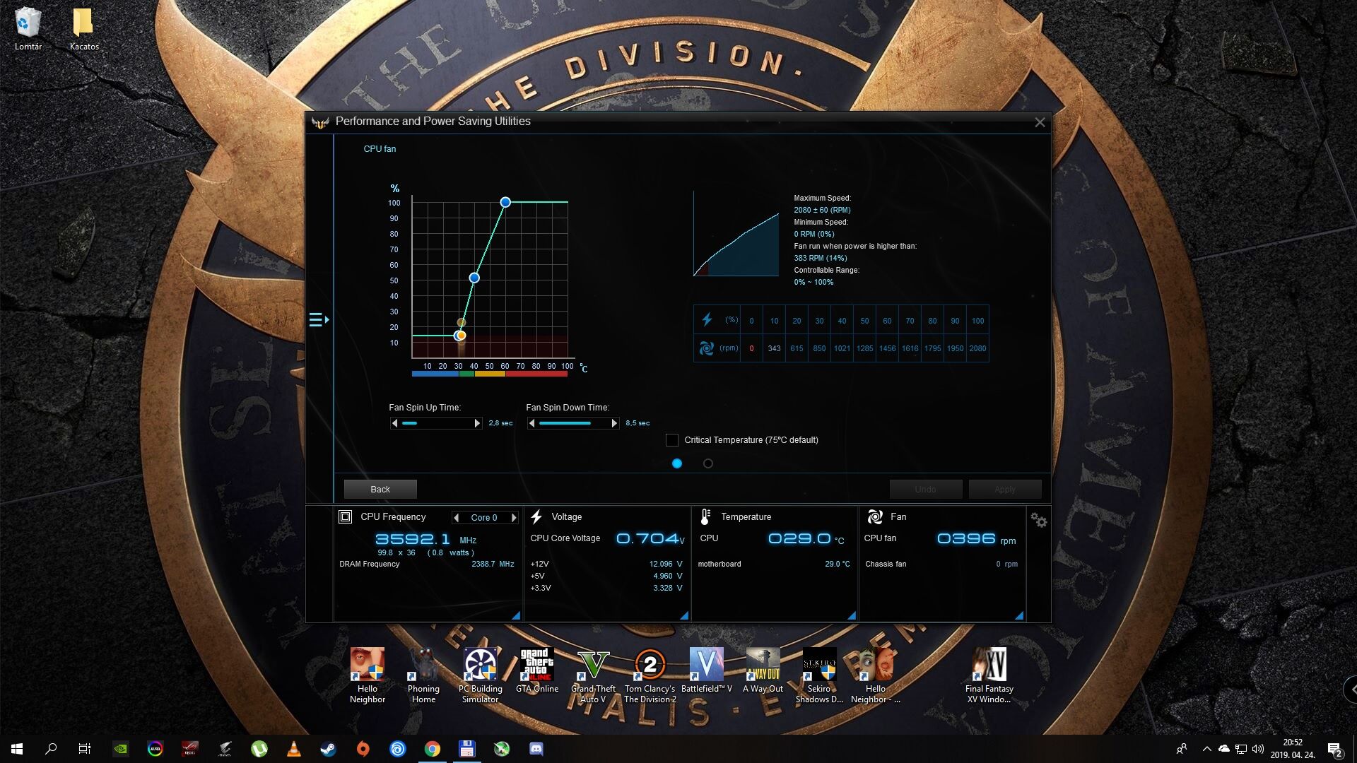

Indi85HUN
Jelenleg az az elképzelésem, hogy a ventiket minél alacsonyabb fordulatszámon járassam filmezés, netezés, stb közben.
Ha meg játszom, akkor nyugodtan doromboljanak a ventik, bár így se hangosak, csak mégis kényelmesebb így, meg olyankor többnyire úgy is vagy bömböltetem vagy füles van rajtam.Az első képen a CPU-n lévő meg a hátsó kifújó ventik beállítása látható.
Az alap elképzelés, hogy 30 fokig csak szolidan fújkálja a bordát, és szállítsa ki a langyos levegőt.
40 foknál felmennek a ventik 50%-ra, és a 100%-ot 60 foknál érik el, de szerencsére erre még nem volt példa.Második képen a két elülső venti beállítása, CPU hőfokhoz vezérelve.
35 fokig mozdulatlanul várják a melót. Játék közbenelég hamar megkapják a "parancsot", és beindulnak 25%-ra, és 40 foknál érik el az 50%-ot, 60-nál a 100%-ra pörögnének.Procin egy Arctic Freezer 34 Esport DUO szolgál, kifúváson egy Arctic Bionix P120-as. Bordán 2 P120 van, így ez a három venti egybe van kötve a szinkron miatt.
Elöl 2 Arctic Bionix F120 van, külön kötve.Proci i3-8100, VGA GTX1060 G1 6GB, ezt se láttam még 60 fok fölé menni huzamosabb játék után se.
A ház egy Enermax Ostrog Lite, aminek a hang- és rezgéscsillapítása, a béka segge alatt sunyít valahol, ellenben a szellőzése egész jó. Pocsék rezgéscsillapítás miatt az oldalába rakott plexi is átveszi a rezgést. Nem mondom azt, hogy zavaró, de nem is hiányzott az életemből
A "maradjnyugton" projekt lényege ebből a két tényezőből indult ki.45 foknál melegebbnek még nem mutatta az AI Suite és az Afterburner a procit. Tudom, nem kifejezetten pontos, de kiindulási alapnak jó.
Új játékok vannak futtatva maxra tolva, Div2, BFV, stb, így kapja a CPU meg a VGA is az ívet rendesen.Véleményekre lennék kíváncsi, hogy ilyen beállításokkal az alap 30 fok mennyire egészséges hosszú távon a masinának? Szerintem nem lehet para, de azért érdekelnének a meglátások.
Illetve, ha váltanék NZXT H500-as házra, ezeket az értékeket abban kényelmesen ki tudnám csikarni ezekkel a beállításokkal? Hasonló konfiggal H500-ban lakók tapasztalata alapján.
Mert bár zajos tu lenni a cucc, de főleg a rezonancia miatt, de a szellőzésére nem panaszkodom. -
