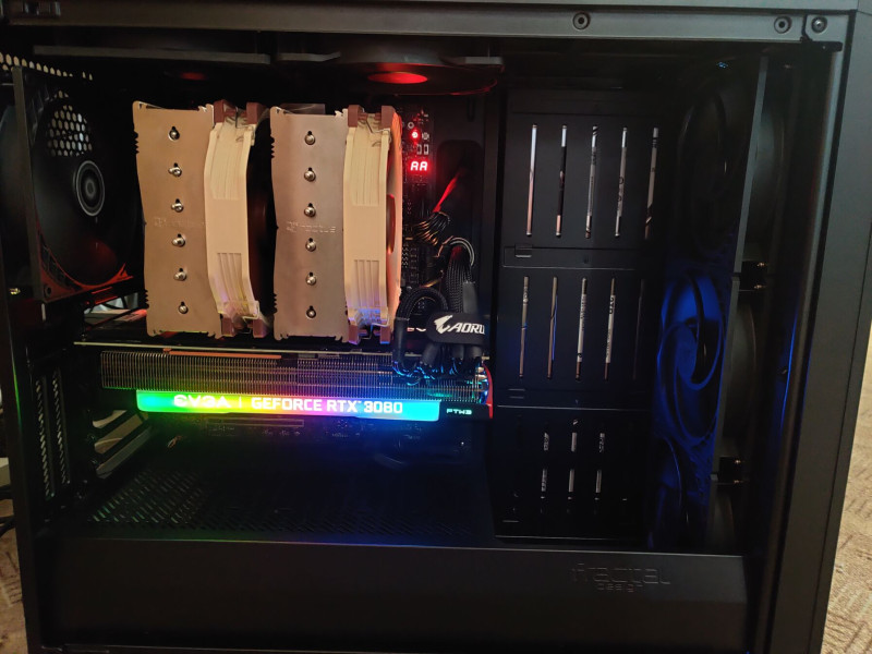

Igen, csak így kvázi túlnyomás jön létre a házban, mert 2 db 14-es szívja be, de csak egyetlen 12-es fújja ki a levegőt. A plusz levegő bent reked a házban, ami az áramlást tekintve rossz. A különböző réseken, illesztési hibákon keresztül távozik a feleslegesen bepumpált plusz levegő.
Az optimális megoldás a semleges nyomás, a legjobb pedig elvileg a nagyon enyhén pozitív.Rakj fentre 2 db 120 mm-es ventit, aztán játszani kell a fordulatszámokkal (+füstölő teszt), hogy kb ugyanannyi legyen a befújt levegő mennyisége, mint a kifújté.
Zamma
tasiadam #41974 üzenetére
Ha a vga és a proci egyszerre lett cserélve akkor szerintem kevés lesz a 4 hőcsöves hűtés... illetve hová lett a duóról a második bionix venti?
Lépésről lépésre haladnék:
Először a 2. ventit raknám vissza és úgy is megnézném mit muzsikál...
Másodikként - ha az első nem volt meggyőző, azaz hangos vagy meleg a cpu és a ventije - akkor vennék egy F12 ventit és a mostanit és az újat felülre raknám és vennék egy P12-t is az menne az F12 helyére.
Harmadiknál két opcoó van:
a.) a hátsó ventit szívóra forgatom, és a proci ventit is átforgatom hátulról szívóra
b.) veszel egy 6 hőcsöves, 2 ventis cpu hűtőt 15 ezerig használtan és rárakod a bionix ventiket. -

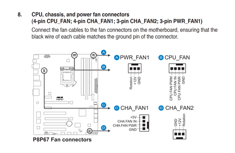

Nálam nem lehet megmondani az alaplapnak hogy milyen venti, és semmit nem állít egyik csatin sem, olyan ventikkel, amik sima 3 pinesek. Amikor stressz tesztet csinálok csak a prociventi pörög fel, a másik két házventi, 3 pines és 4 pines sem pörög fel egy darab RPM-et sem. Erről az alaplapról van szó, nem tudom számít-e:

Neked a cpu hova fúj/szív akkor?
"A VGA nem blower, es elol 2 darab 12es tolja be, hatul 1 ki. Igy teljesen pozitiv a nyomas"
- nekem is ugyan ez lesz csak 3 be egy ki. (hátul nem fér el a 14-es)Ha a psu felett leveszem a plexit teljesen nyitott a ház.
Tehát az alsó-első is szinte 60%-ban a vidkari alá fujja a levegőt nem a hdd tartóra (amit teljesen kiszereltem) / tápra.
Ezért írtam,hogy a táp is tudná kifelé fujni a házból a levegőt, de ennek ugye a táp nem örülne..."Attol fuggetlenul hogy akar egy ipari ventilator fujja be elol, akkor se forditanam befele. Ha van sajat szellozese, akkor hasznalja azt. "
Ez mit jelent? Mi a ház saját szellőzése? -

Én ugy vagyok hogy pozitiv legyen,elölről hátra,igaz most van radiátor felül. De igy is átsuhan a levegő. -

Milyen meleget? 140mm ventik tolják neki, közvetlen kettő befele jövőröl kapja a hideget. A harmadik alul meg a vga-ra megy. Szerintem nem kenne ott meleg.
Mondjuk én hátra is 140mm ventit tennék.
Mondjuk ha elöl a ház nem mesh akkor tuti nem hűt az jol,akkor jo lehet a forditott. -

A fordulatszám különbségen ne csodálkozz. A különböző vezérlési feszültségek miatt, nem ajánlott különböző vezérlésű ventilátorokat egy elosztóval használni, illetve azonos vezérlésű, de különböző típusokat sem, mert az alaplap a 4 pines ágra kötött tulajdonságai alapján fogja vezérelni a másikat is. -

És ez hogy függ össze a 3 pinnel? A 3/4pin/pwm egyformán szabályozható, ha alap képes rá, lásd összefoglaló!Ha az első kettő fixen megy, az lehet alaplapi beállítás, vagy fos fixfordulatos venti miatt is. Gépház milyen?

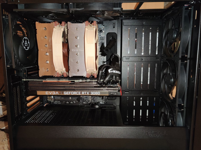

Köszi mindenkinek a segítséget. Megfordítottam a 140-es ventiket sajnos előre nem fértek be. Nézegettem a hűtéseket és valószínű ezt fogom beszerezni: https://www2.arctic.ac/liquidfreezer2/liquid-freezer-240-en/ Tesztek alapján egész jónak tűnik.

A pozitiv legnyomas nem er semmit ha az intake ventik nincsenek szurve. Milyen gephazad van ?
Amit nekem bevalt : elol 2-3 befujo , hatul 1 vagy 0 kifele. A gephaz teteje pedig lezarva ,hogy meglegyen a front-back airflow ,es kikapcsolt allapotba se hulljon be a por a tetejen. -

A 4 pines elosztóknál, csak az egyik aljzatban van 4 tű( minden továbbiban csak 3), pont azért, hogy csak egy helyről menjen a fordulatszám visszajelzés. Ezért ajánlott egyféle ventilátort kötni minden ágra, és akkor mind azonos fordulaton fog üzemelni.
Különféle típusok esetén az eltérő specifikációk miatt ( min-max fordulatszám)különböző fordulatszámon fognak üzemelni.
Menni fog mindkettő mert a PWM vezérlésnél folyamatos 12V van, de szabályozni csak a 4 tűs aljzaton levő visszajelzése alapján tudsz, a másik meg ez alapján forog majd "valahogy". -
