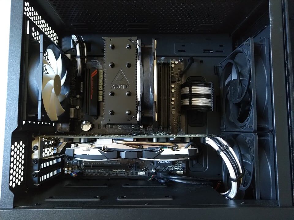

a p14 atszipkaz mindent a meshem, csak bugni fog. Nekem 2 van a s400 silenciomba, olyan mint egy helikopter maxon, de ugy sosem porog. Amugy meg tenyleg jo venti.
ha maxon porog, akkora nyomas van a hazban, h a vga alatt kifujja a hideg levegot :D (mas b450 mortar max-on van, nem ez a giga.) [kép] -

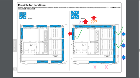

Fentre azert nem erdemes / tilos ventit rakni ,mert elszivna az elol betolt friss levegot mielott az elerne a CPU hutoig.En le szoktam fedni a felso panel racsait (ami a cpu tower elott van ) ,hogy ne szokjon ki fent a levego.
Albigator #38314 üzenetére
A jelenlegi felallas a legjobb, a front ventijeid viszont eleg gyenge statikus nyomassal rendelkeznek, ami nem a legjobb az oylan "foam" filterek ellen ami a Meshifyben is van. Ha ezt a 3 ventit lecsereled; pl az altalad kinezett P14 PST -re, maris jobb lesz a helyzet . Tovabbi par fok javulas erheto el , ha kiveszed a VGA alatti PCI slot takarolemezeket.

A Be Quiet! Pure Wings 2 140mm PWM BL040 ventit nem szereltem még be, nem tudom hova lenne érdemes:
A 3 db 140 mm-es 3 pines ventiből az első2-öt egy csatira kötöttem (CHA_FAN3) a hátsó kifújót külön (CHA_FAN1). Ez a három a "zöld pipás" alap ház venti, hozzájuk már nem nyúlok. A kérdés a Be Quiet 140mm-es venti helye. Három kérdőjelet jelöltem be, abból az 1kérdőjeles szürke lenne szerinem a legjobb, csak ahhoz le kéne szedjem a takarólemez elejét lehet nem lenne olyan esztétikus [kép link]. De így a VGA kicsivel több levegőt kaphatna talán....
Ha "szükséges" a későbbiekben még vehetek egy ventit. -

Legalabb egy teszt erejeig vedd le az elolapi takarolemezeket.
A sima Ben Nevis csak 140mm magas. Alpenfohn nagyon jo ar-ertek aranyu termekeket gyart altalaban. Mindenesetre benezhetsz a masik topicba is tanacsert. A beepitese pedig ennyibol all: https://www.youtube.com/watch?v=hCfsjVACZ7I. -

Igen, igy gondoltam. Probald meg az elolapi takarolemezek nelkul is. Talan osszesegeben nyersz par fokot...
A venti eloszto pedig nem egy komplikalt szerkezet, szoval valoszinuleg jo lesz.

Eleg hasonlo konfigunk van (Ryzen 1600 [Alpenfohn Ben Nevis hutovel], GTX1060, 2X8GB RAM, 2db SSD). En egy CM MasterBox 5-ot vettem. ~Ugyanannyiba kerult mint a Kendoman (15 ezer).Itt egy kep az elrendezesrol:
A processzor es a videokartya 50 fokon marad torture teszt alatt anelkul, hogy barmilyen throttle lenne. A 120 mm-es ventik terheles alatt kb 700 RPM-ig mennek fel. Jatek alatt megmaradnak 450 es 550 kozott is.
A felso 140-essel kb 2 fokot nyerek, de egyaltalan nem hianyzik, szoval lekapcsoltam.
HDD keret alul lenne, de en kidobtam, mivel a vinyok NAS-ban vannak. A ket SSD az alaplaptalca hatoldalan van. Optikai meghajto kulso USB-s, de mar nem hasznaltam evek ota.
Egyedul annyi csalas van, hogy a 1060-asom 975mV-on fut 1949MHz-en, a Ryzen 1600 pedig max 1.2V-ot kap. -

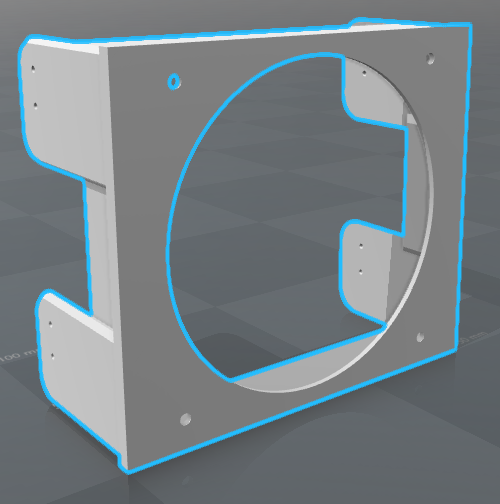

8 centist berakni fölösleges, de amit én akarok az nem:
Ki akarom venni az optikai meghajtót, (Ha majd nagyon kell amikor a gyerek bölcsödei mikulás/húsvét/évzárós képeit megkapjuk akkor majd beteszem az ezer éves tartalék laptopba) 3D nyomtatni egy jó kis tartót és berakni egy 12 centiset:
Persze ha lehet ilyet venni nem túl drágán inkább jobb lenne mert a 3D nyomtatott nem olyan stabil meg a felszíne is "csíkos" -
