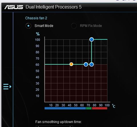

Az UEFI QFan beállításoknál klikkelj az "Optimize All"-ra és ellenőrizd, hogy a ventilátornak megfelelő vezérlési mód van-e kiválasztva, illetve futtasd a fan expertben a Fan tuning opciót. -
