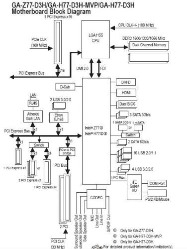

De ha így sem érted, akkor itt vannak a két lap audio-kimenetei (és még mindig nem tüskesor, amire ítéletnapig is dugdoshatnál jack-csatlakozókat, akkor se szólnának) :
ep35:
z77:És fenntartom a véleményem, miszerint ezen a lapon jól elkúrták az audio-részleget, a hangkártyával, és a kimenetekkel együtt. Nem tudom, hogy miért nem tudtad elsőre elfogadni a véleményem...(neked persze lehet más, de tőlem ne várd el, hogy dicsérjek valamit, ami szerintem szar)
hülyegyerek
Igen, volt. Egy ep35-ös volt előtte. Konkrétan arra való, hogy ne lógjon plusz egy zsinór a gép elejéből. A hangfalakon amúgy mit nem értesz? Be van dugva egy 5.1-és rendszer a gépbe, valamint a fülhallgató is, egyszerre szól.
Amúgy meg tényleg nincs rajta fülhallgató kimenet, mivel az a ház előlapján van. Egy tüskesor még nem kimenet.
